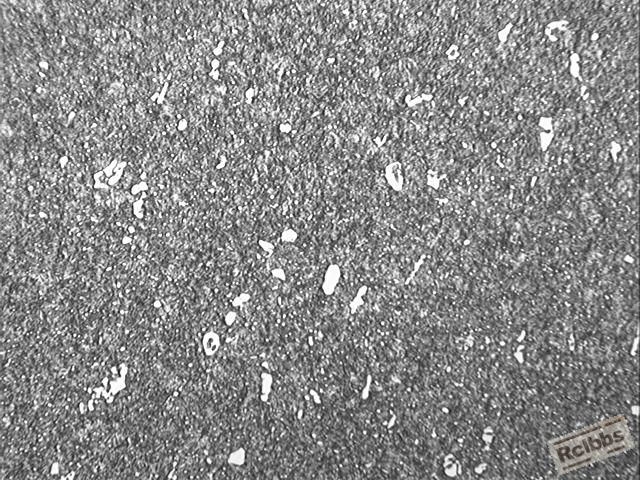

各位评评这两副图片,试样为回火态。 ×400.jpg [quote][/quote]
发表于 2009-12-17 16:56:59 | 显示全部楼层
总体看图片回火组织是可以的,不知道楼主是怎样的材料,可以说明吗,还有工艺技术要求也请说明
二是看图片有大颗粒碳化物存在,觉得材料锻打不当有关系
发表于 2009-12-17 17:01:09 | 显示全部楼层
此照片的工件,应该是高碳合金钢,组织为回火屈氏体。我抛砖之后必有玉出来!
签到天数: 21 天
发表于 2009-12-17 18:35:48 | 显示全部楼层
可能为高碳钢,锻材,热处理没有把共晶碳化物消除,工艺不合理
发表于 2009-12-17 20:05:58 | 显示全部楼层
共晶碳化物用热处理方法是消除不掉的,不过这个碳化物不是很严重
发表于 2009-12-18 07:49:15 | 显示全部楼层
共晶碳化物细化,靠锻打的方法将其击碎。的确热处理无法消除。如果是高碳合金钢(Cr12MO类型),应该是合格的。
 楼主| 发表于 2009-12-18 10:13:32 | 显示全部楼层
我们材料是热轧的,无法改变共晶碳化物细化。是高碳合金钢。
签到天数: 220 天
发表于 2009-12-18 10:35:51 | 显示全部楼层
如果是Cr12型钢的话,该图片组织很好的!
发表于 2009-12-18 17:01:14 | 显示全部楼层
既然楼主材料是热轧的,是无法共晶碳化物细化组织,又是高碳合金钢。总体看组织是合格范围
签到天数: 21 天
发表于 2009-12-18 18:31:01 | 显示全部楼层
轧制状态共晶碳化物破碎的很好了,请问一下,用高温扩散退火能否消除或改善共晶碳化物?
 楼主| 发表于 2009-12-20 10:35:30 | 显示全部楼层
高温退火,会不会晶粒很大。
