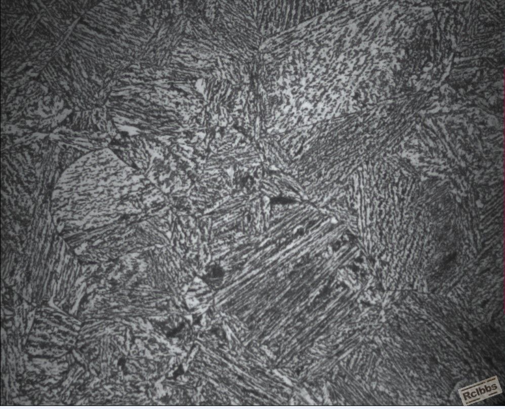

材料是38CrMoAlA是料件,调质工艺是(930度X4H,回火温度630度)金相图片如下(500倍)[localimg=180,146]1[/localimg],我看很像是无碳化贝氏体,请各位专家朋友看看到底是什么组织,是什么原因引起这样的情况的,谢谢各位了!

发表于 2009-12-17 19:47:04 | 显示全部楼层
看上去没有淬上火,高温回火了贝氏体。 脆
发表于 2009-12-17 19:57:43 | 显示全部楼层
淬火没淬透

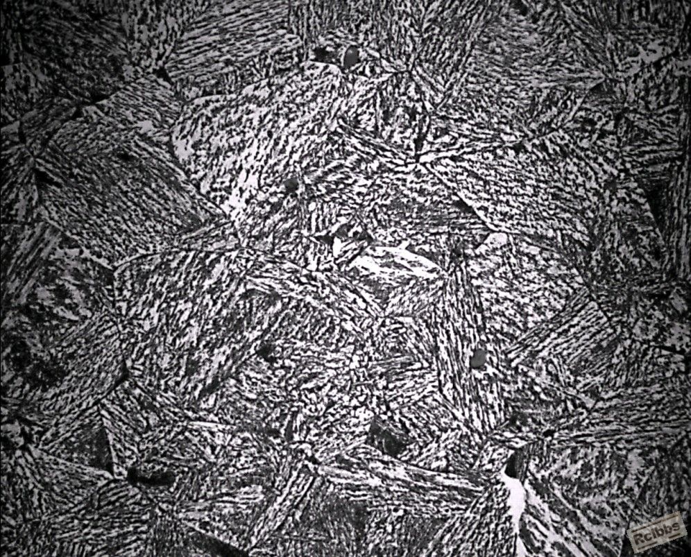

 楼主| 发表于 2009-12-18 17:27:11 | 显示全部楼层
还有一张金相图片也许大家看着更清晰些
发表于 2009-12-18 19:47:11 | 显示全部楼层
5楼图片确是贝氏体组织。

发表于 2009-12-18 20:08:03 | 显示全部楼层
请问高手们:这是上贝还是下贝?
发表于 2009-12-18 21:21:01 | 显示全部楼层
肯定是上贝氏体啦!呵呵!
 楼主| 发表于 2009-12-18 22:14:51 | 显示全部楼层
大家看铁素体含量多少
发表于 2009-12-19 08:35:50 | 显示全部楼层
是表面还是心部啊,是不是回火没回透啊
 楼主| 发表于 2009-12-19 09:40:27 | 显示全部楼层
是表面呀!工艺上要求表面10MM内铁素体含量少于百分之五

关心二个问题:
一、如果这是贝氏体组织,它在什么条件下形成?请LZ进一步提供工件的尺寸和工件的冷却方式。
二、即便它是贝氏体组织,经650度的高温回火,B会不会也发生分解而改变形貌?
希望大家继续探讨并交流。

9#楼(唐钢):
    你怎么确定它是上贝氏体呢?是否具备上贝氏体的形成条件?

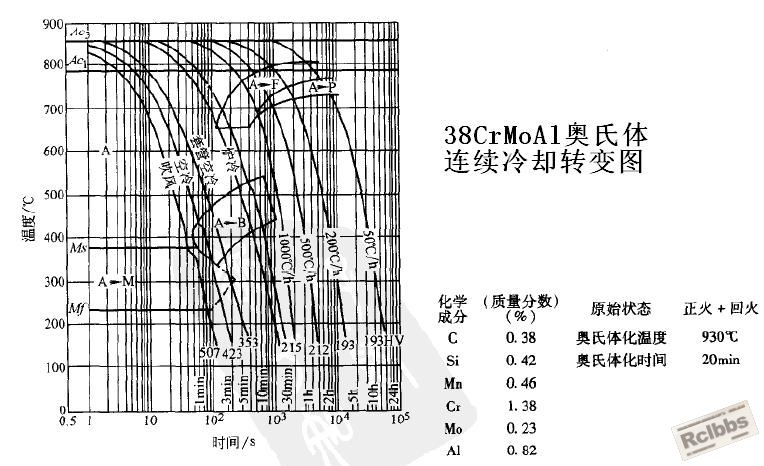

发表于 2009-12-19 18:19:32 | 显示全部楼层
还是“看图说话”:38CrMoAl奥氏体连续冷却转变图显示,材料属于易淬透型当冷却速度接近空气冷却速度而快于1000°C/h时,才会生成贝氏体组织。楼主该好好检查工件淬火冷速不够的原因了。

谢谢各位,具体工艺和尺寸是:直径250mm,长1061,井式炉加热,重量310KG,930度,水中2分钟,后油冷。

发表于 2009-12-21 10:12:07 | 显示全部楼层
可能是水温没控制好导致冷却不够,导致冷却后形成大量的上贝氏体,高温回火后可能不会改变上贝形态而固定下来。我认为图片组织是混合组织,但以贝氏体组织为主。
