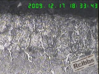

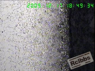

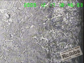

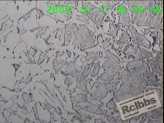

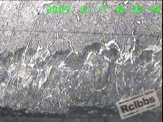

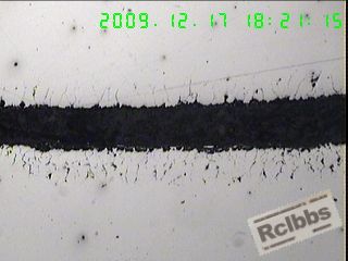

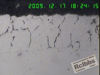

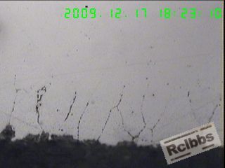

传两张40Cr调质过烧图片及组织请大家来探讨一下是否有氧化铁层?
形态:
A:从金相剖开图观察,工件呈过烧状态,工件呈现较深度的脱碳层,脱碳总深度约4.28MM其中完全脱碳层深度约2.40MM;
B:表层龟裂沿晶界呈网状,氧化物填充其内;
C:工件在热处理加工是进行了增碳保护,其增碳层深度约0.35MM,组织M位向的回火S+粗网状及块F,晶粒较粗大,约4.5级;
问题:
从图上是否看出有氧化铁层出现?请大家指导,谢谢!
发表于 2009-12-17 19:44:58 | 显示全部楼层
晶界氧化是肯定的。
看上去是原材料毛病。不像是热处理过烧。
发表于 2009-12-17 19:58:36 | 显示全部楼层
不是过烧,是晶界被氧化啦!
发表于 2009-12-17 20:07:02 | 显示全部楼层
这种料,根本不能锻造,会龟裂。晶界上是氧化铁。

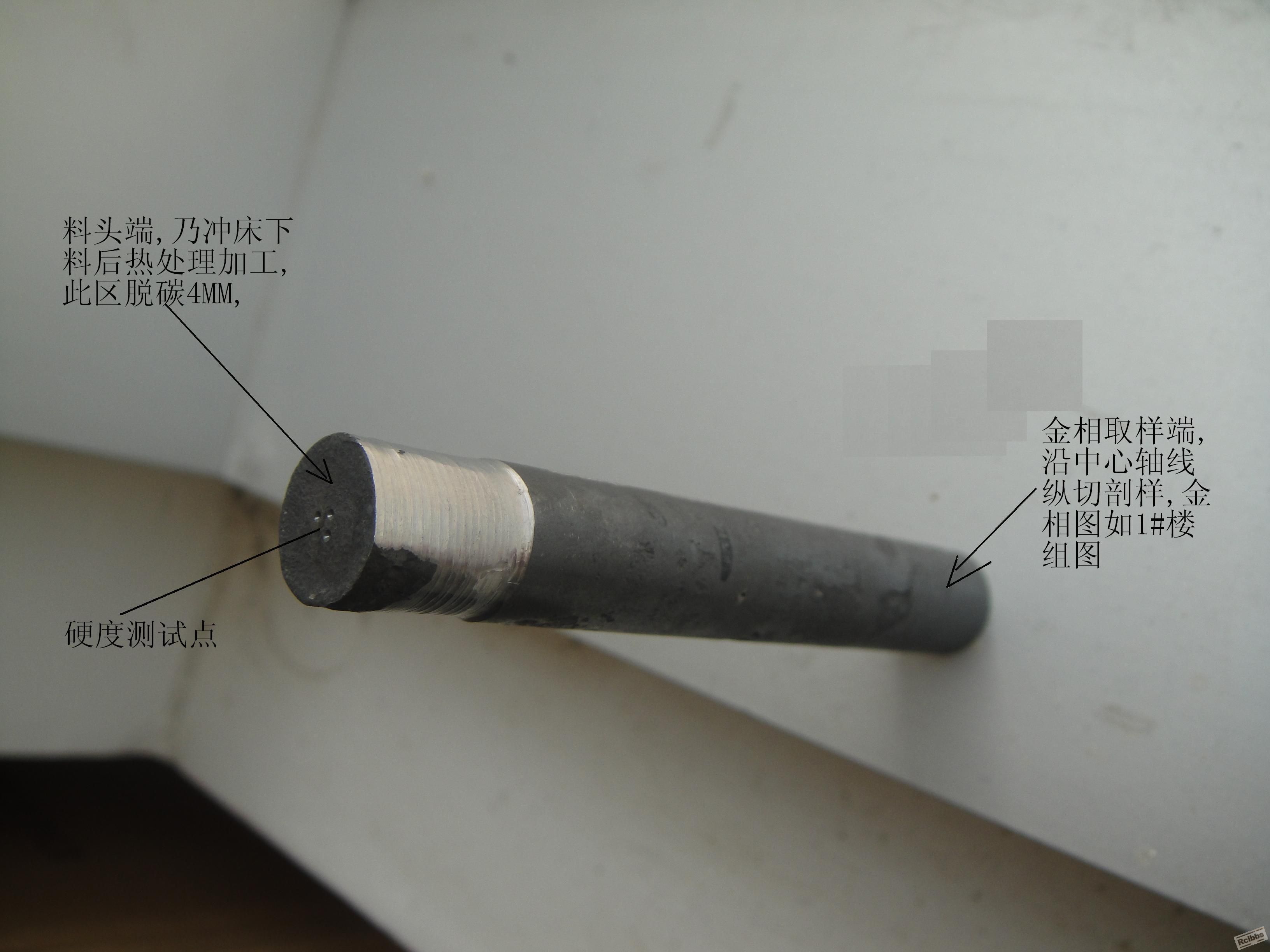

此工件是紧固件双头螺栓,经原材料拉丝---下料---热处理---车削加工---磨床---滚丝---表面处理---成品发货,发现此缺陷是车削加工工序,工人反应此料在加工时碎裂,纷飞,崩刀,不好加工,剖开时工件脱碳层达4MM之多,考虑过原材料的问题,但是在工件头端检验,同样发现4MM深的脱碳层(1#组图纵截面部分),检验原材没有问题,所以问题是在热处理,如果定性在"晶界氧化"上,那么脱碳层达4MM之深的深度又从那里产生呢?
发表于 2009-12-17 21:05:54 | 显示全部楼层
你说的我还没有完全看懂,见谅。
仅提出我的疑惑:
1.假如是热处理过烧,为什么表面增碳,此表层铁素体。
2.假如热处理过烧,为什么没有看见融化空洞,在晶界上出现氧化铁的同时,表面增碳?
3.真正的过烧,晶粒远比这个粗大,同时能看见魏氏组织和大量的点状氧化物小球,同时能够看见小的空洞,空洞周围是屈氏体或者铁素体等组织。
4.你可以做出淬火的晶粒度和表层氧化物形成的晶界对比一下,假如不是同一级别,就是原材料问题。因为氧化铁的晶粒是不会因为重结晶而细化的,马氏体晶粒完全可以因为相变而细化。
发表于 2009-12-17 21:23:50 | 显示全部楼层
再者,通过马氏体长短,就可推测出淬火的温度。从你的照片上粗略来看,远远没有到过烧的温度。
发表于 2009-12-17 21:48:06 | 显示全部楼层
推测,是原材料问题,轧制过程中,在氧化性气氛中(水蒸气之类的),表面脱碳,最表层晶界被氧化。但没有到晶界熔化的程度。说实话,这种料我曾经碰到过,一经锻打,表面裂得跟乌龟壳一样。
他和过烧的区别是表面没有达到融化的程度,但后果和过烧是一样的。晶界形成氧化铁,属于不可挽救的废品。

谢谢8#"55667788 "的细心解答,自从你昨天你提出"晶界内氧化"的说法后,我也觉得过烧的这个说法太牵强,
1,晶粒度的问题,过烧晶粒应该会很大
2,增碳的问题.是全脱碳表面出现增碳,只有一个说法,那就是先有脱碳,后增碳,
3,当你提出"晶界内氧化"的说法后,我在生产现场又抽了几个样检验,发现只有这个样品脱碳,其它正常,所我的说站不住脚,
问题在于:
拉丝料是经过冲床下料的,料长100MM,在100MM料的头端沿中心轴线纵截处同样发现了4MM脱碳,所以这个说明不是原材料的问题,因为脱碳的话只是在工件表层,而料头端纵截看的是心部,所以原来我把此工件定性在热处理上,现在看来去了解是不是在热处理前下料后有经过退火处理,
总的来说,谢谢了

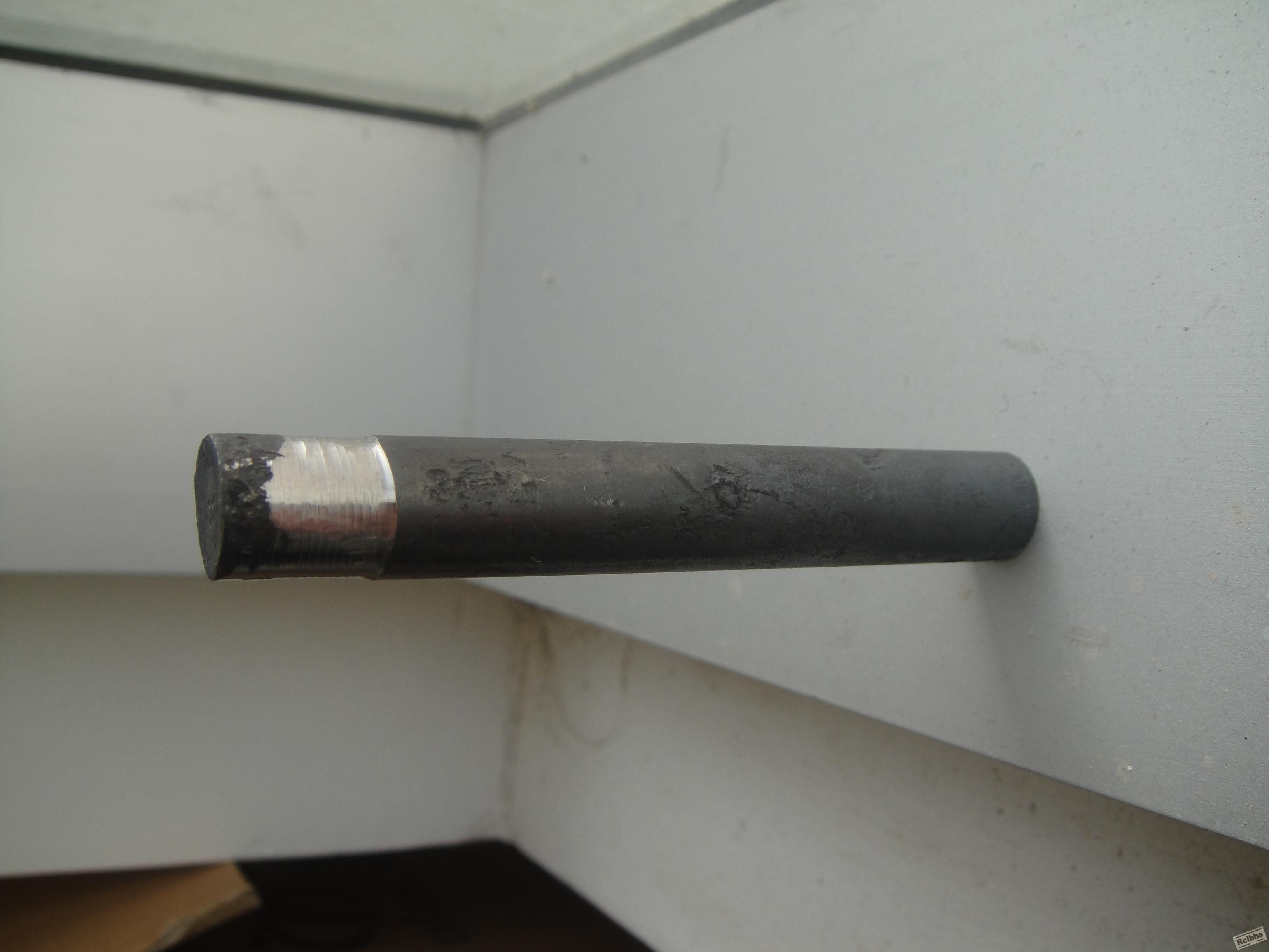

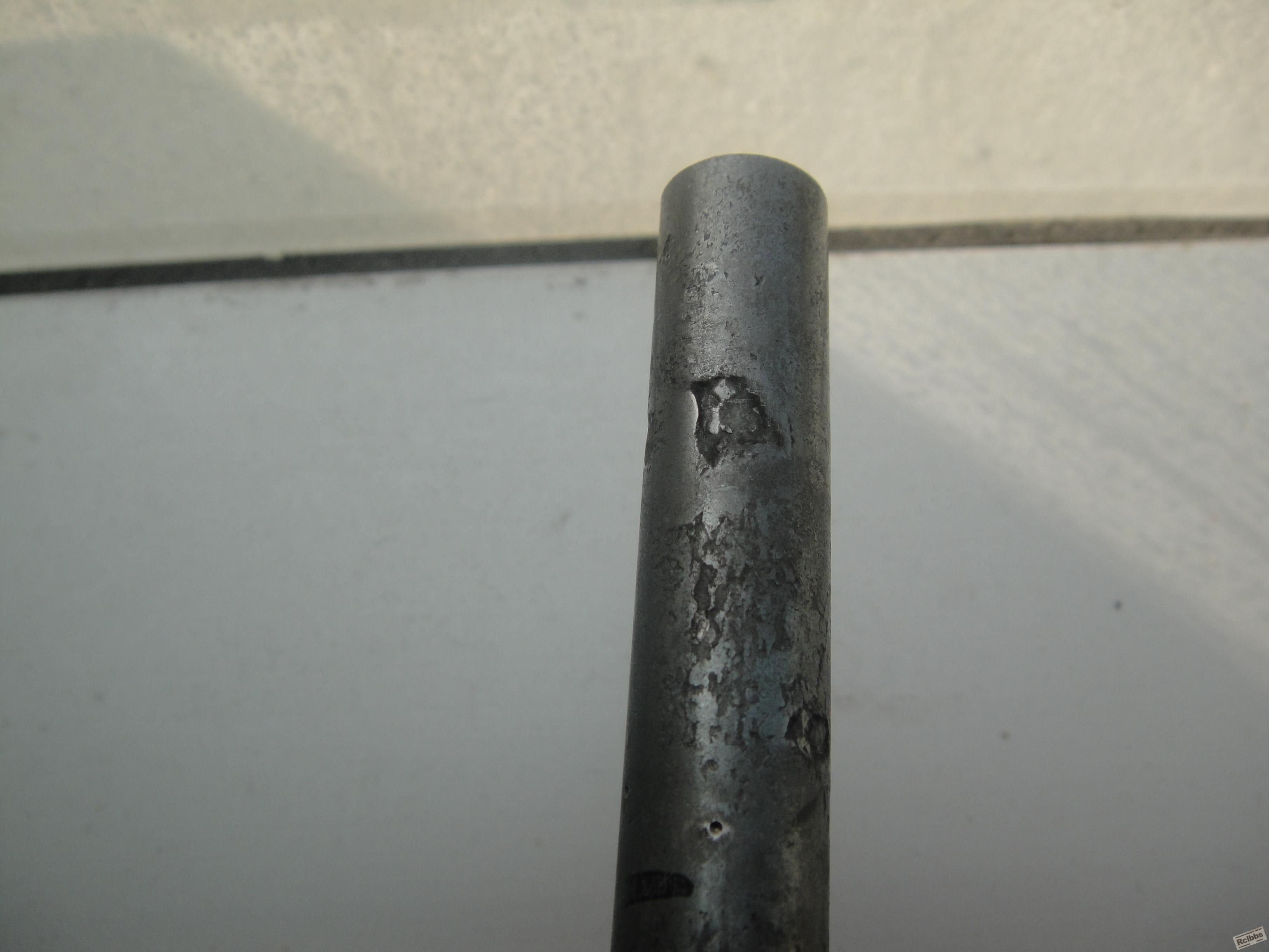

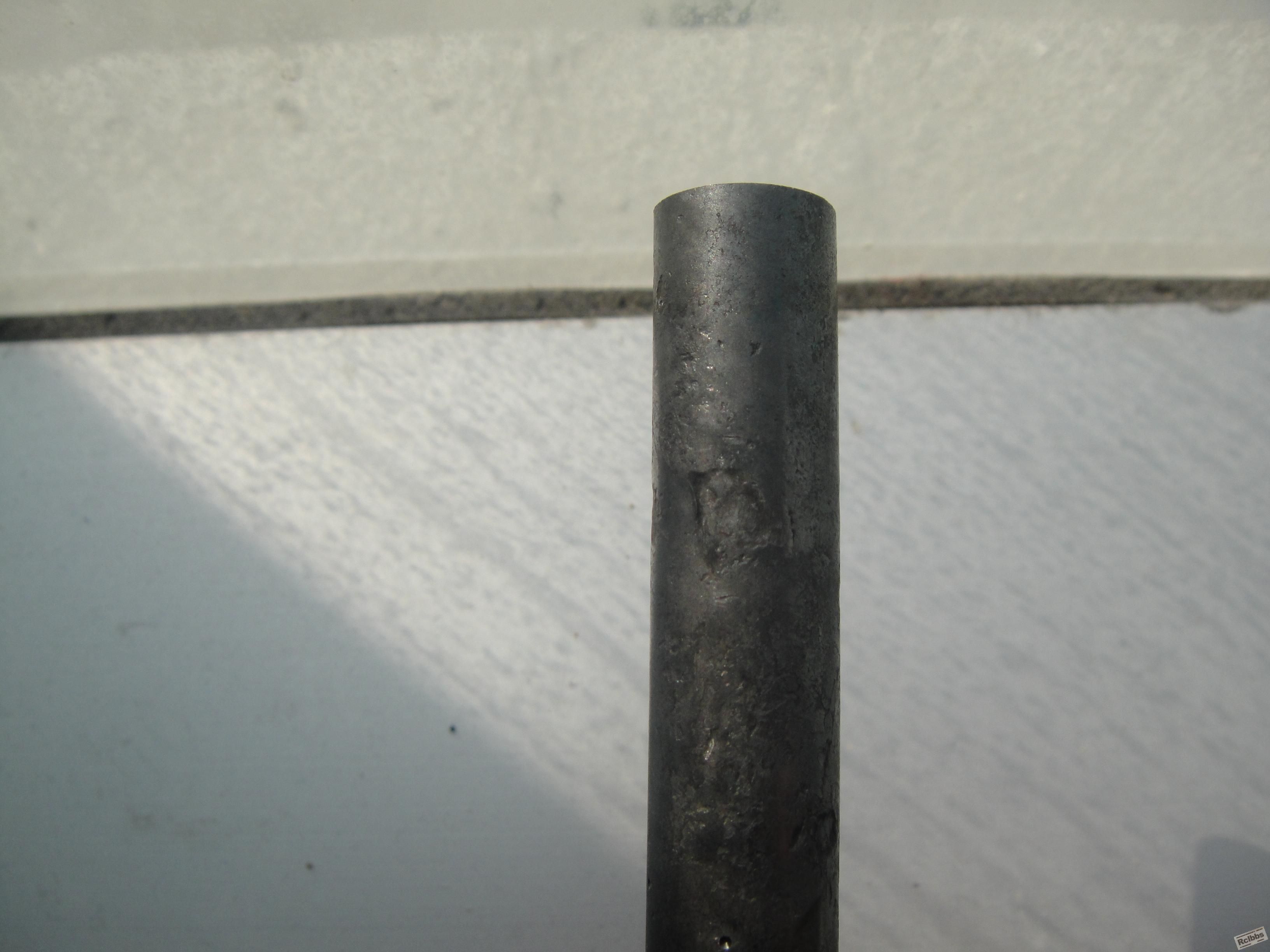

目前为止,此批工件只出现了一只,现在对整批工件进行硬度测试挑选,根生产线工人反馈,此类型工件在生产线上常有发现,其主要特征是:在加工时碎裂,纷飞,崩刀,不好加工;
此整批工件表皮都出现了深浅不一的麻坑,脱皮(工件对敲表皮薄皮层层剥落),金相剖开的工件尤为严重,表面和蛤蟆皮一样,较深,坑较大,传一图片,供参考,也请回复,谢谢!!

 楼主| 发表于 2009-12-18 13:04:57 | 显示全部楼层
相片上传,请大家来看看!!!

 楼主| 发表于 2009-12-18 14:22:30 | 显示全部楼层

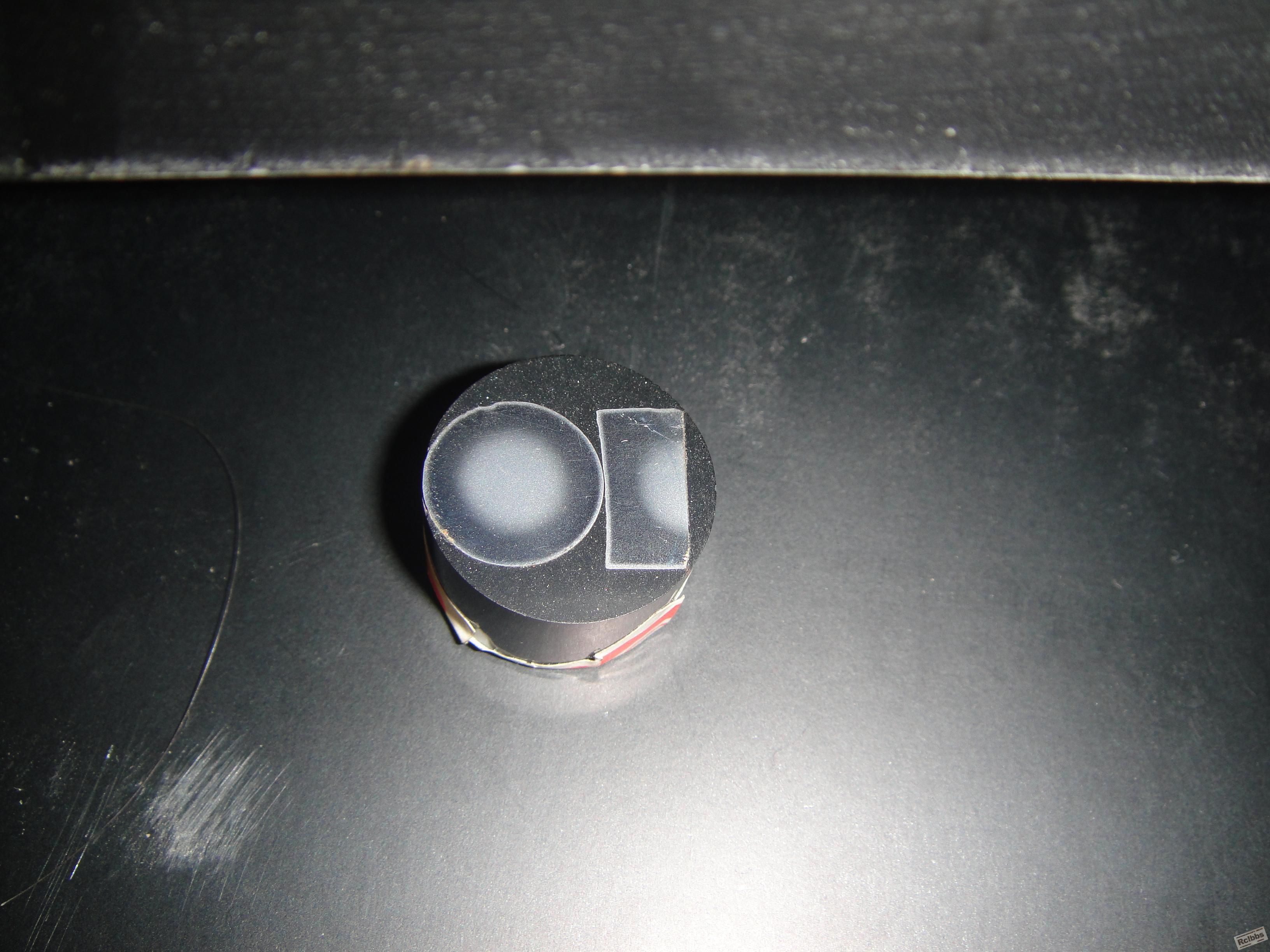

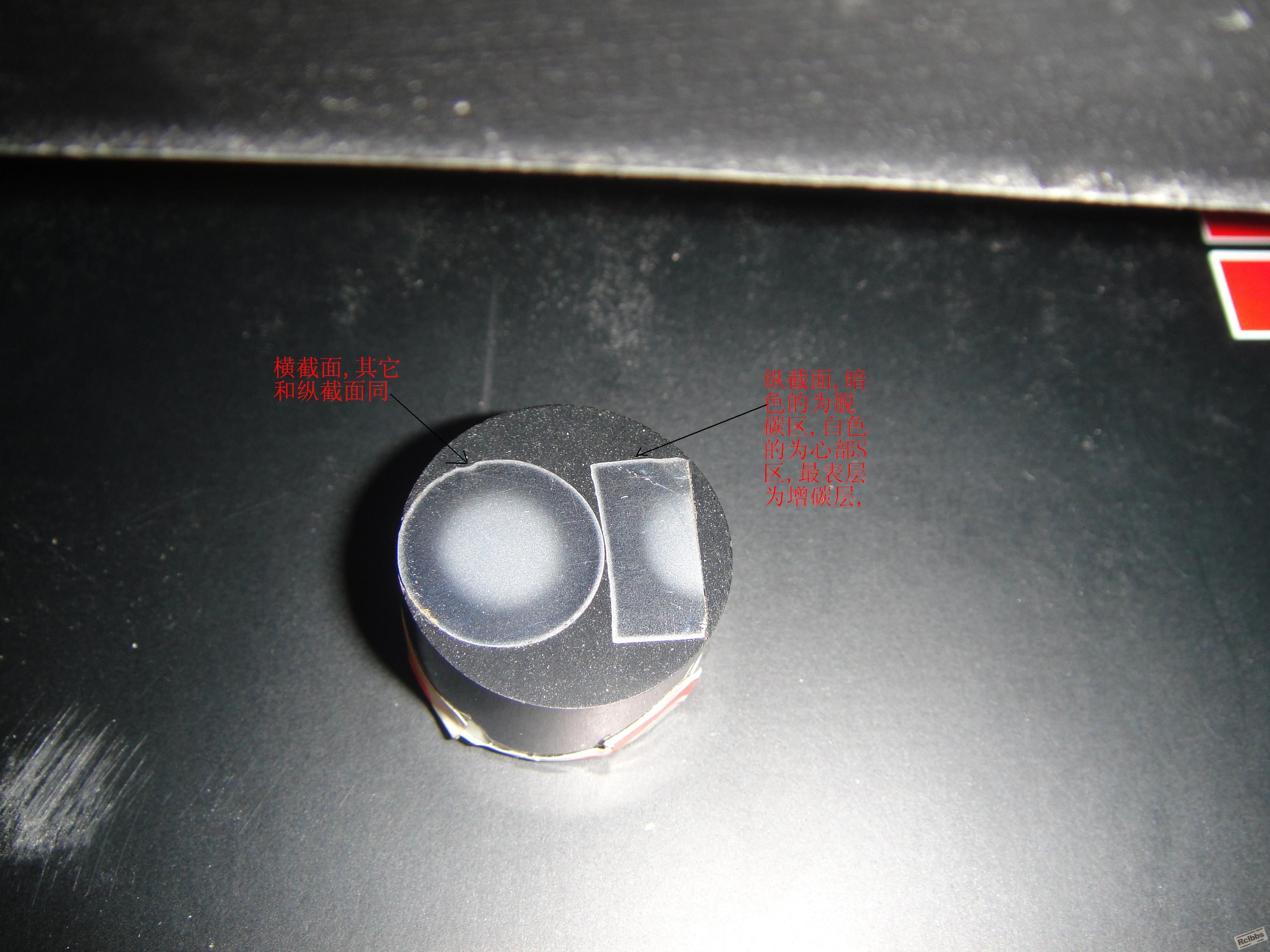

为了更直观一点,将金相剖开件传上,
