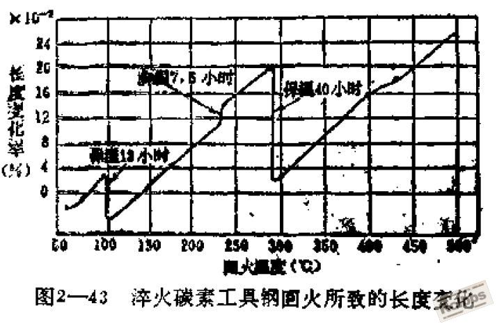

淬过火的钢是马氏体组织,并处于膨胀状态。如果把这种组织进行回火,如图2-43所示,先在100℃左右收缩,继而在约300℃发生第二次收缩。因此,当淬过火的零件进行快速加热时,表面层产生收缩,而内部依然处于膨胀状态,以致表层受到张力而发生裂纹,这就是因快速加热所发生的回火裂纹。这种裂纹以平直直线或曲线形状出现,它与淬火裂纹有区别。回火温度若答300℃以上,则不发生收缩,所以不必再担心发生回火裂纹。因此,淬过火的钢,特别是像工具钢那样的高碳钢进行回火时,在达到300℃之前必须缓慢加热,这是防止回火裂纹的工艺方法。而在达到300℃以上时,则可以进行快速加热。——摘自《热处理150问》,[日]大和久重雄 著
