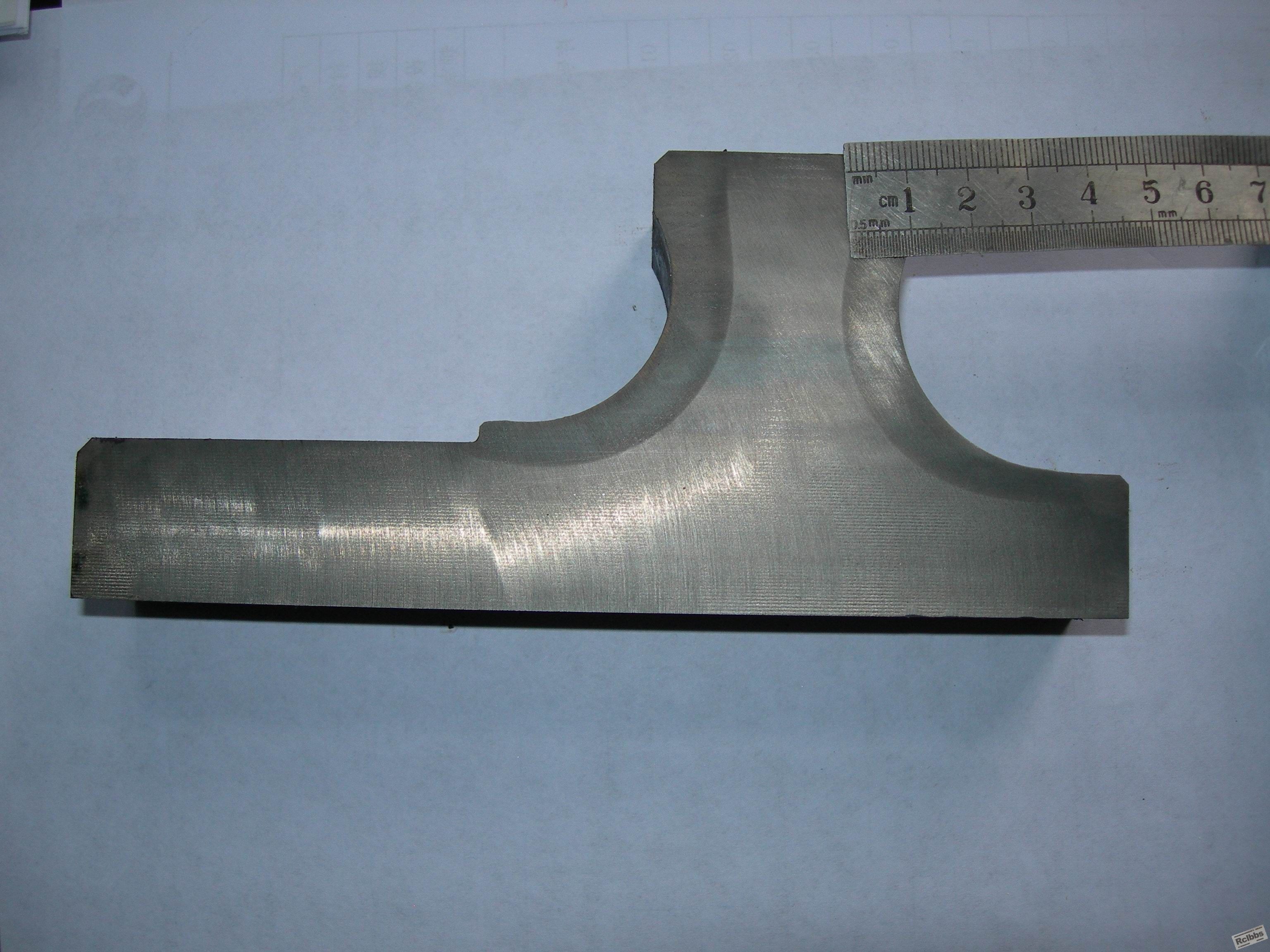

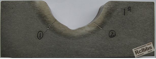

中频淬火后解剖得到试块,硝酸酒精腐蚀看到淬硬层,是不是所有发黑的地方都是高硬度的?
发表于 2009-12-18 07:48:01 | 显示全部楼层
不一定  按照理论上来讲应该有热影响层  这一层的硬度不高  不能满足要求 ,硝酸酒精腐蚀可以看出区别,热影响层颜色较浅
发表于 2009-12-18 09:31:40 | 显示全部楼层
不是,有过度层的,测下硬度才敢确认。

发表于 2009-12-18 10:31:22 | 显示全部楼层
应该讲——表面表面区域“发黑的地方”是淬火组织与原组织受腐蚀而出现的不同表现,从外表面往内部是一个硬度梯度降低的趋势。
楼主可以用硬度梯度法检测看看。

 楼主| 发表于 2009-12-18 21:34:31 | 显示全部楼层
这个我们都知道,图片上的淬硬层的确达到了9mm,就是用检硬度的方法确认的。曾有一次45钢的,腐蚀的淬硬层很漂亮,但一打硬度,只有很浅的一层,分析这是因为加热温度和深度够了,冷却没跟得上造成的,各位的意见呢?

 楼主| 发表于 2009-12-25 10:52:07 | 显示全部楼层
哪个R角?要求是滚道淬火,这是双排异径球的回转支承内套。
发表于 2009-12-25 15:00:20 | 显示全部楼层
请问两个圆弧是同时淬火的还是分开淬火的?干得相当漂亮!

6# 洛阳火焱
我认为你说的很对,因为材料的淬透性不一样,得到的硬化层结果会不一样。若用同样的工艺淬火,淬透性差的得到的过渡区就大,不耐腐蚀,颜色发黑。所以淬透性差的钢,冷速要快。我做过50Mn的淬火,腐蚀后可以清楚的看到过渡区,虽说也发黑,但硬度低,和高硬度区腐蚀区比较还是很明显的。
截图09.jpg 本帖最后由 excellence 于 2010-1-4 10:50 编辑
发表于 2009-12-25 16:15:15 | 显示全部楼层
中频淬硬层的判断有两种方法,一种是硬度法,以洛氏硬度为例在HRC42左右为分界线,第二种是金相法,以半马氏体为界测量

 楼主| 发表于 2010-1-1 22:53:22 | 显示全部楼层
回16楼,两个滚道分别淬火的,

发表于 2010-1-3 11:58:42 | 显示全部楼层
楼主,看图片试样好像是粗磨后直接腐蚀的吧
