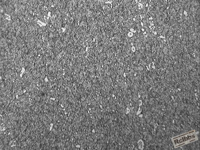

这两副图片算混晶吗?

该图片经500℃回火两次。

不算吧。个人看法。
发表于 2009-12-18 15:15:36 | 显示全部楼层
我认为不算混晶。
发表于 2009-12-18 16:40:35 | 显示全部楼层
晶粒没腐蚀出来,只见碳化物。根据碳化物的均匀性,和细密程度推断,晶粒均匀没有混晶。

没有混晶现象

大概没有腐蚀好,晶粒没有显示出来,总之看不出混晶

因为是回火态,腐蚀太深的话可能更看不出晶粒。

晶界没有显示出来,看不出混晶现象。

说明一下材料  淬火温度

看不清算不算混晶

看不大清晶界

用淬火态再看看
