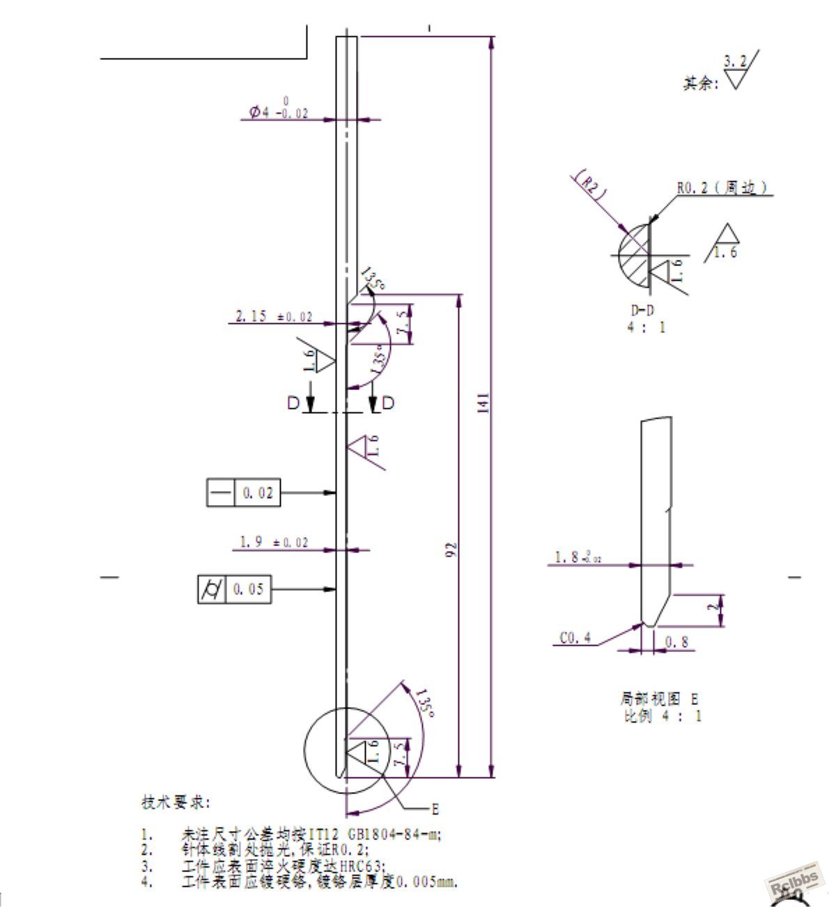

[求助] 此件怎样热处理才能不变形?
发表于 2009-12-18 11:18:27 | 显示全部楼层 |阅读模式
高手给出出主意,我是从别的地方看到的
截图01.jpg 本帖最后由 excellence 于 2009-12-18 16:38 编辑
12.pdf
42.19 KB, 下载次数: 48
 楼主| 发表于 2009-12-18 11:23:55 | 显示全部楼层
补充一下材料是W6Mo5Cr4V2

马氏体分级悴火,工件加热奥氏体化后,浸入温度稍高于或稍低于 Ms 点的盐浴或碱浴中,保持适当时间,在工件整体达到冷却介质温度后取出,空冷。马氏体分级淬火能够减小工件中的热应力,并缓和相变时产生的组织应力,减少淬火变形。马氏体分级淬火适用于尺寸比较小、形状复杂的工件的淬火。
发表于 2009-12-18 13:52:34 | 显示全部楼层
高速钢采用马氏体分级淬火是可以有效地防止产品的变形开裂现象的。
在论坛上看到许多高速钢产品采用油冷却的方法,他们都为变形开裂的问题而苦恼。其实,关键是只要采用合适的冷却方法,高速钢发生此类现象基本是可以杜绝的。当然,有些高速钢产品采用油冷并非不可,也是一种常用的冷却方法,但要注意操作细节,比如预冷一下入油,掌握出油的时间等。 本帖最后由 所以因为 于 2009-12-18 13:55 编辑
发表于 2009-12-18 14:35:41 | 显示全部楼层
高速钢适合分级淬火,和等温淬火减少变形。
