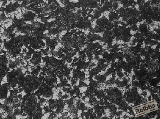

我司有一内球笼产品(等速驱动轴),材质40Cr,经过锻造,去应力退火(650,1.5H),冷挤成型,发到客户处反馈杆部在扎花键时,出现异响和跨棒距超差现象?请教这是什么原因引起的?

你肯定是材料问题么?会不会是搓前尺寸超差,跳动量过大。或是上下搓齿板的定位不精准。

杆部退火后硬度过高,你们有没测一下杆部硬度啊?你们是哪个公司的?
