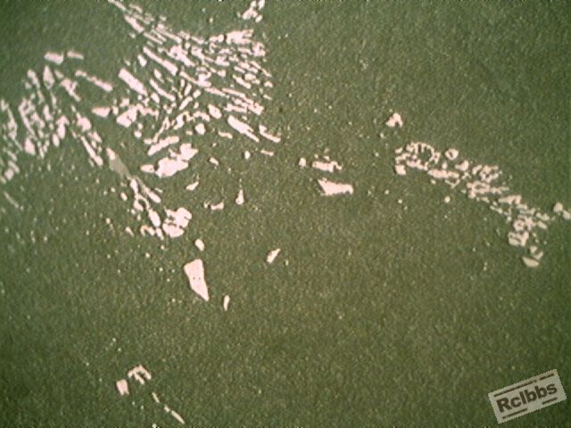

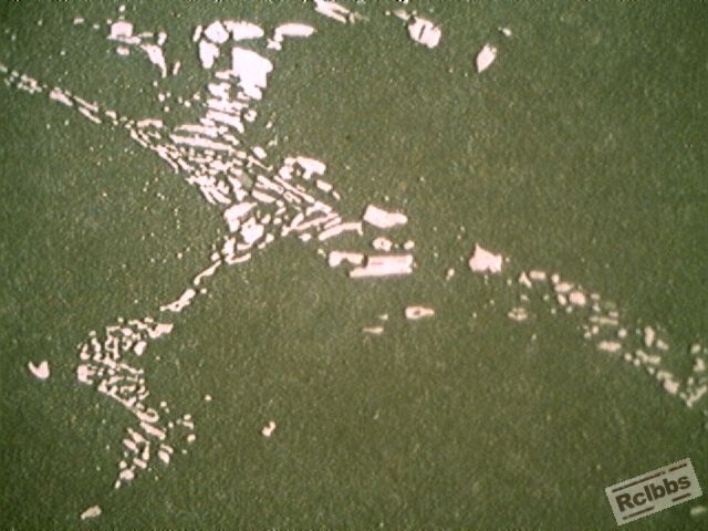

100X.jpg    100X-1.jpg    100X-2.jpg 放大倍数100X

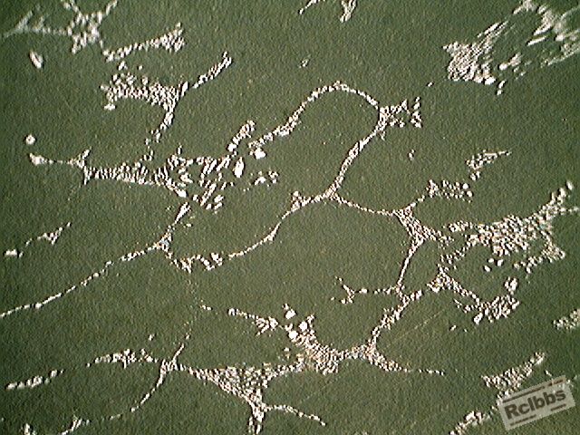

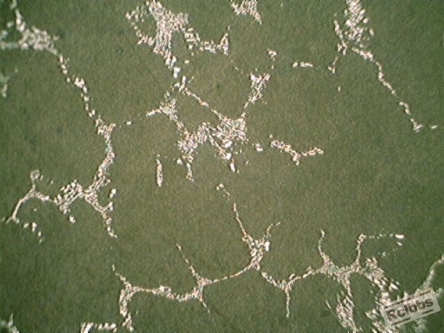

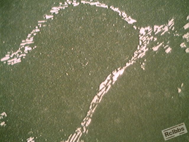

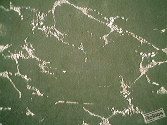

400X.jpg    400X-1.jpg    400X-2.jpg 放大倍数400X
请问这是什么原因造成的???

这样的碳化物网状,应该锻打消除。冶炼结晶时形成。

共晶碳化物破网不完全,铸锭时形成的

原始铸态组织遗传。

这么重的网状碳化物组织,是原始材料冶炼时候留下的,应该从锻打破碎消除的

网状碳化物太严重,在网角处还有碳化物聚集,需要锻打。热处理无法消除

从根本上还是应该改善铸锭结晶做起
锻打只能部分改善
