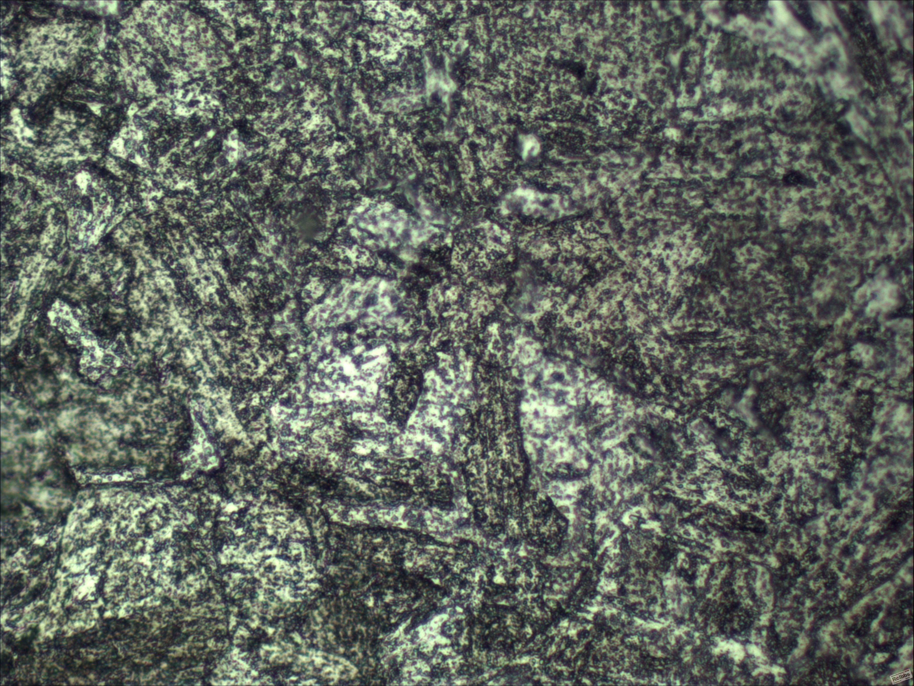

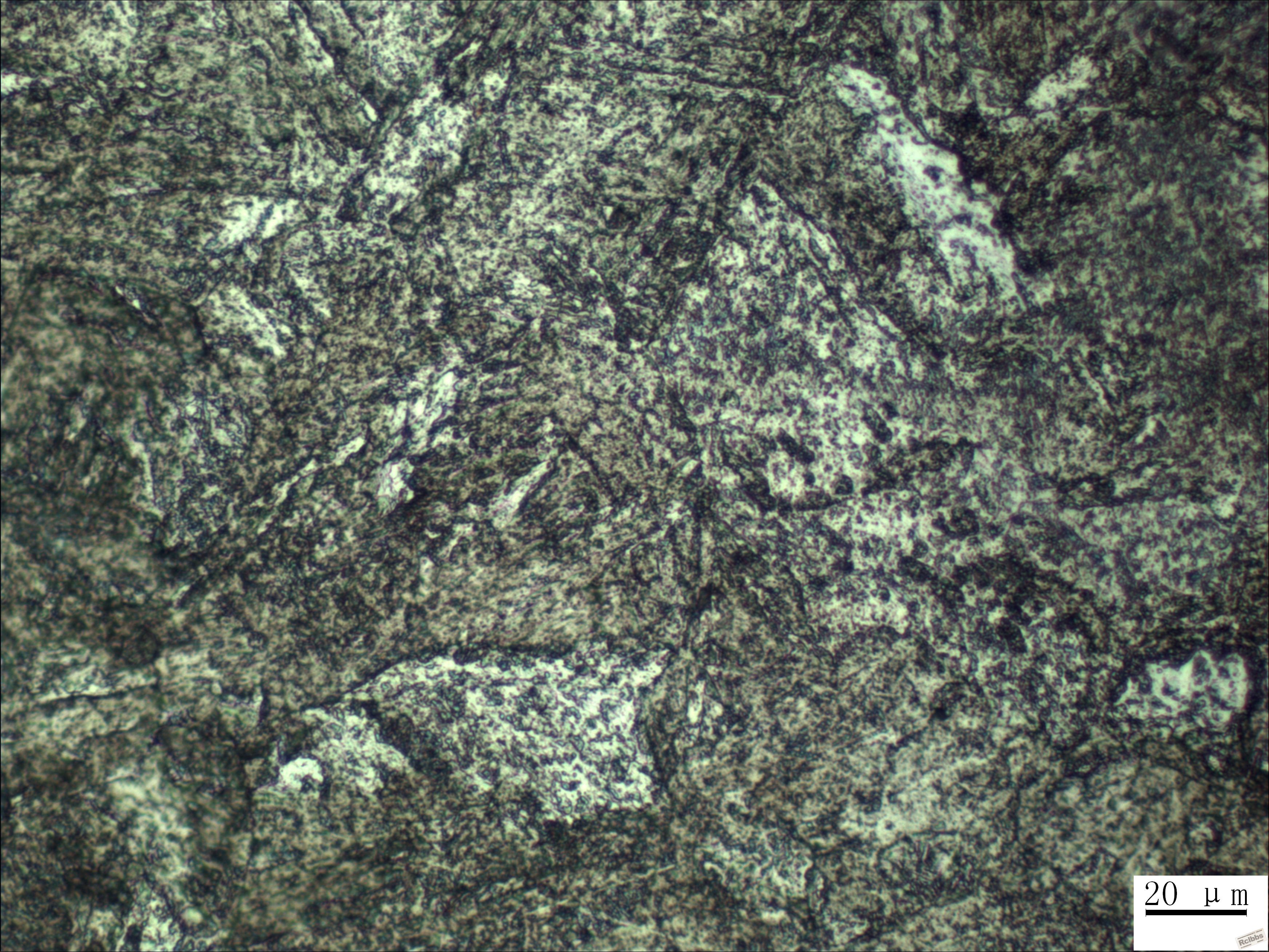

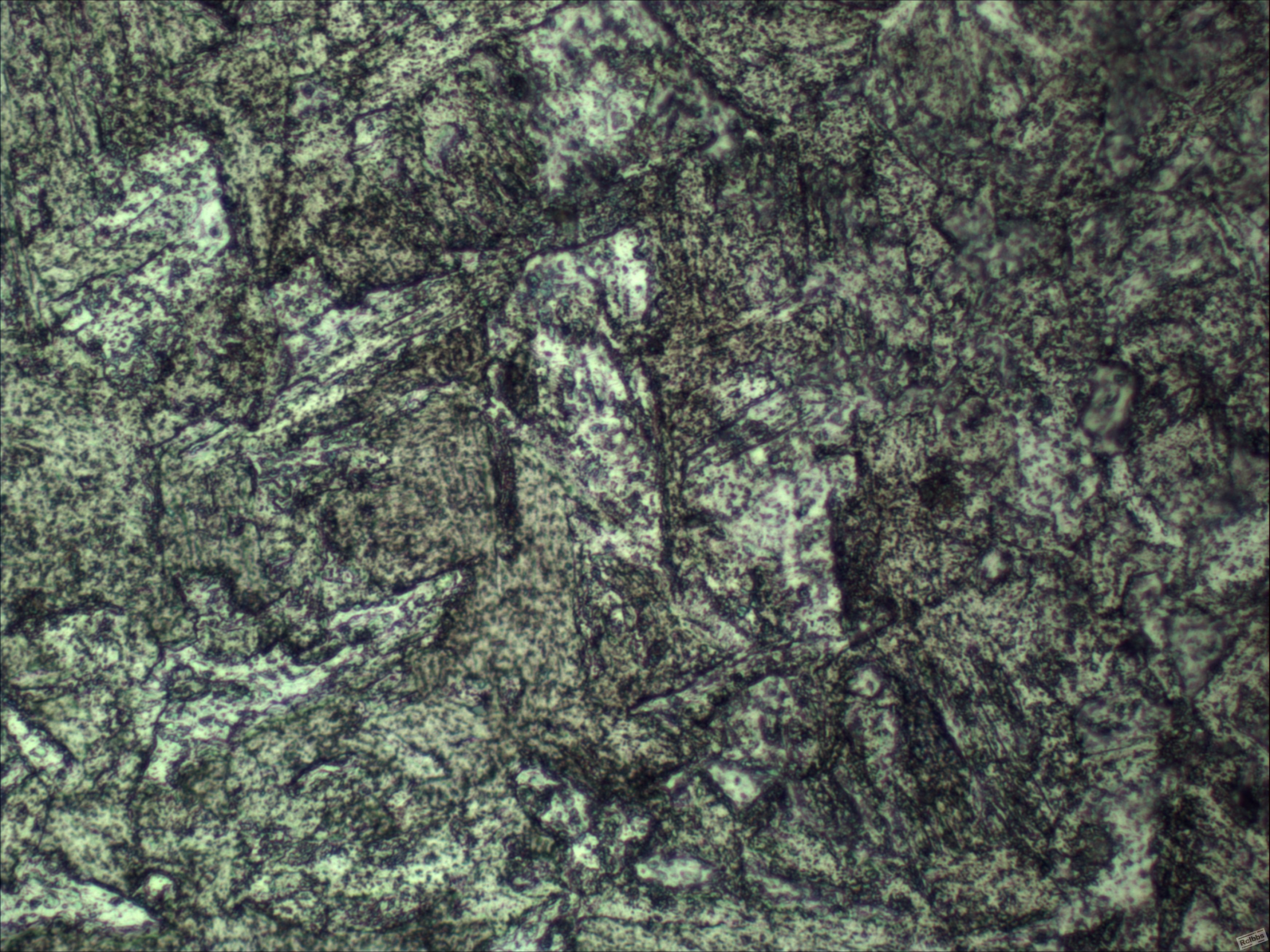

请帮帮忙看看以下是什么组织,怎么产生的?
发表于 2009-12-18 21:06:55 | 显示全部楼层
我认为你应该把基本信息给说一下,像什么材料,什么工艺,福尔摩斯推理也得靠线索,是吧?
发表于 2009-12-18 21:11:15 | 显示全部楼层
有没有打硬度呢?这个应该是马氏体组织
发表于 2009-12-18 21:15:21 | 显示全部楼层
应该是马氏体
 楼主| 发表于 2009-12-18 21:27:30 | 显示全部楼层
有过热的倾向吗?
发表于 2009-12-18 22:42:34 | 显示全部楼层
应该提供一下材料,工艺,处理方式呀、热处理状态等,
签到天数: 21 天
发表于 2009-12-19 08:36:16 | 显示全部楼层
材料的基本信息没有不好说啊
发表于 2009-12-19 08:36:38 | 显示全部楼层
试样制的不好,看不清组织物。疑似有残奥。
发表于 2009-12-19 10:43:47 | 显示全部楼层
很像板条马氏体,什么材料
发表于 2009-12-19 11:11:49 | 显示全部楼层
好像是马氏体组织
发表于 2009-12-19 11:57:20 | 显示全部楼层
楼主故乡的云不提供详细的信息,所有分析都市建立在揣测的基础上。
发表于 2009-12-19 18:20:10 | 显示全部楼层
请告硬度。
发表于 2009-12-20 18:15:18 | 显示全部楼层
路过,跟着学习了
 楼主| 发表于 2009-12-20 21:12:53 | 显示全部楼层
各位专家,小生来晚了,不好意思:
材质21CrMo10具体成分:C:0.19-0.22  SI:0.2-0.4     Mn0.2-0.4 S,P≤0.015 Cr:2.3-2.7  Mo0.33-0.40 Ni:≤0.25 V:0.03-0.05
工件是个筒子外径900毫米,内径740毫米,长6.5米
工艺920淬火,保温8-10小时,水冷10分-油冷45分钟;
590-630回火保温12-16小时。
 楼主| 发表于 2009-12-20 21:17:44 | 显示全部楼层
调质后硬度很O(∩_∩)O哈!HB:240-270之间,性能强度可以,可是冲击不够,要求AK200可是才80多
请问各位专家:过热组织可能出现强度好,冲击差的吗?这些组织到底是怎么产生的呢?以后该怎么控制啊?谢谢大家!
发表于 2009-12-20 21:20:20 | 显示全部楼层
15# 故乡的云
过热组织肯定会大大降低零件的冲击韧性。
发表于 2009-12-20 23:04:56 | 显示全部楼层
是保持了原马氏体板条束位相的回复状态的回火索氏体,提高些回火温度看看!注意回火后快冷!注意回火脆性!
签到天数: 21 天
发表于 2009-12-21 20:02:32 | 显示全部楼层
腐蚀有点深了,好像有混晶,夹杂物有几级?
 楼主| 发表于 2009-12-21 21:00:16 | 显示全部楼层
夹杂物1级,在标准范围以内!
