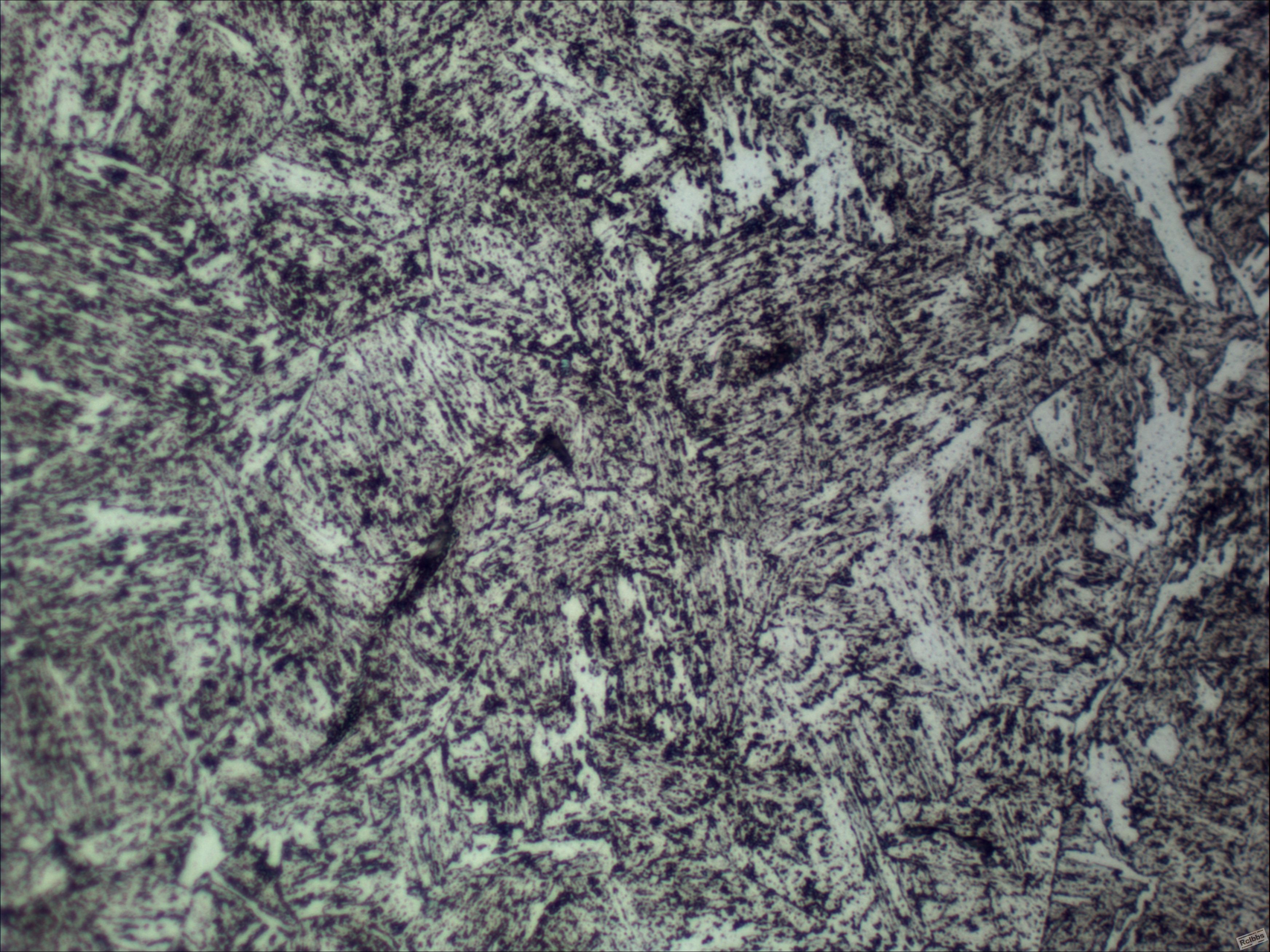

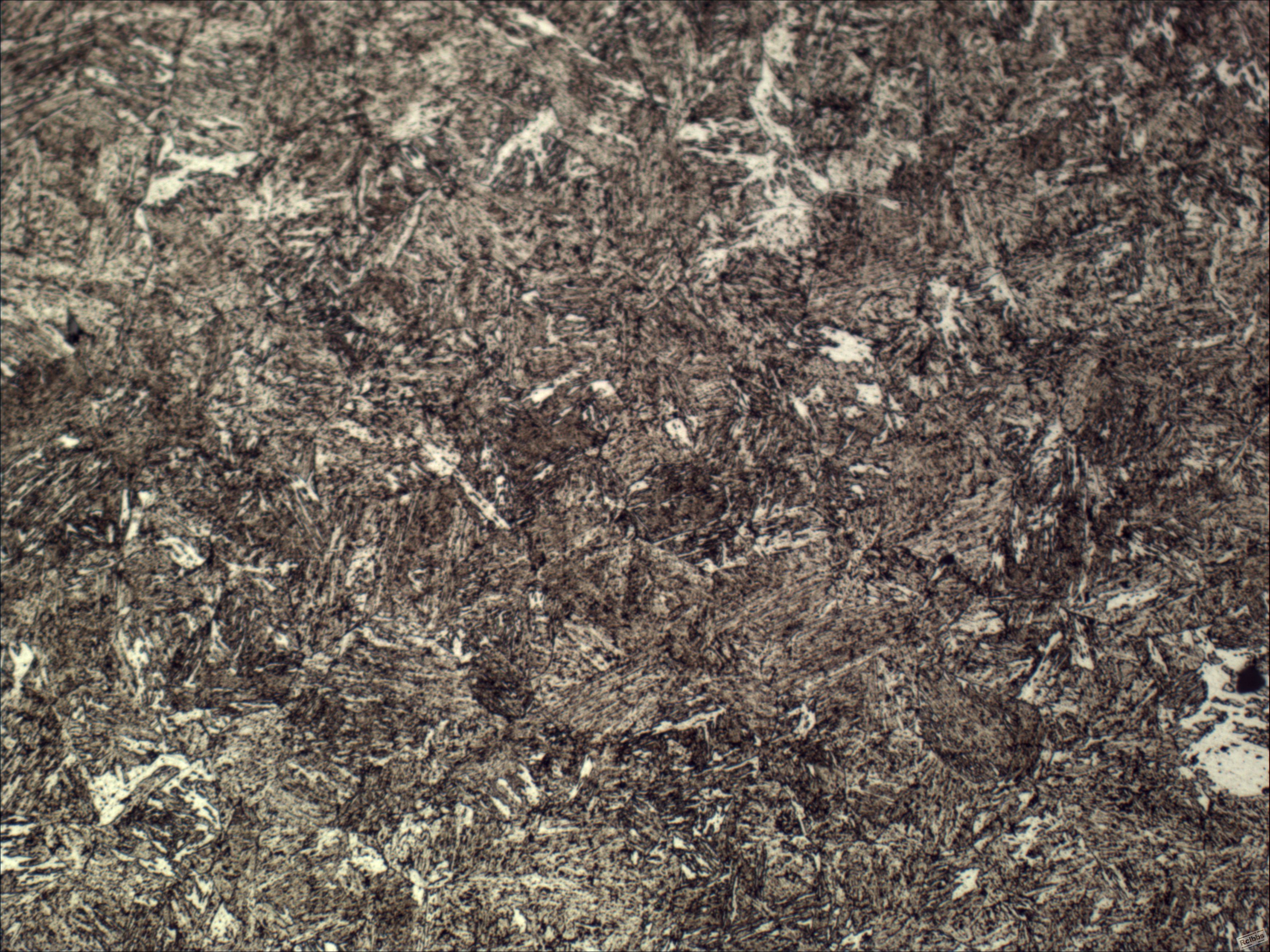

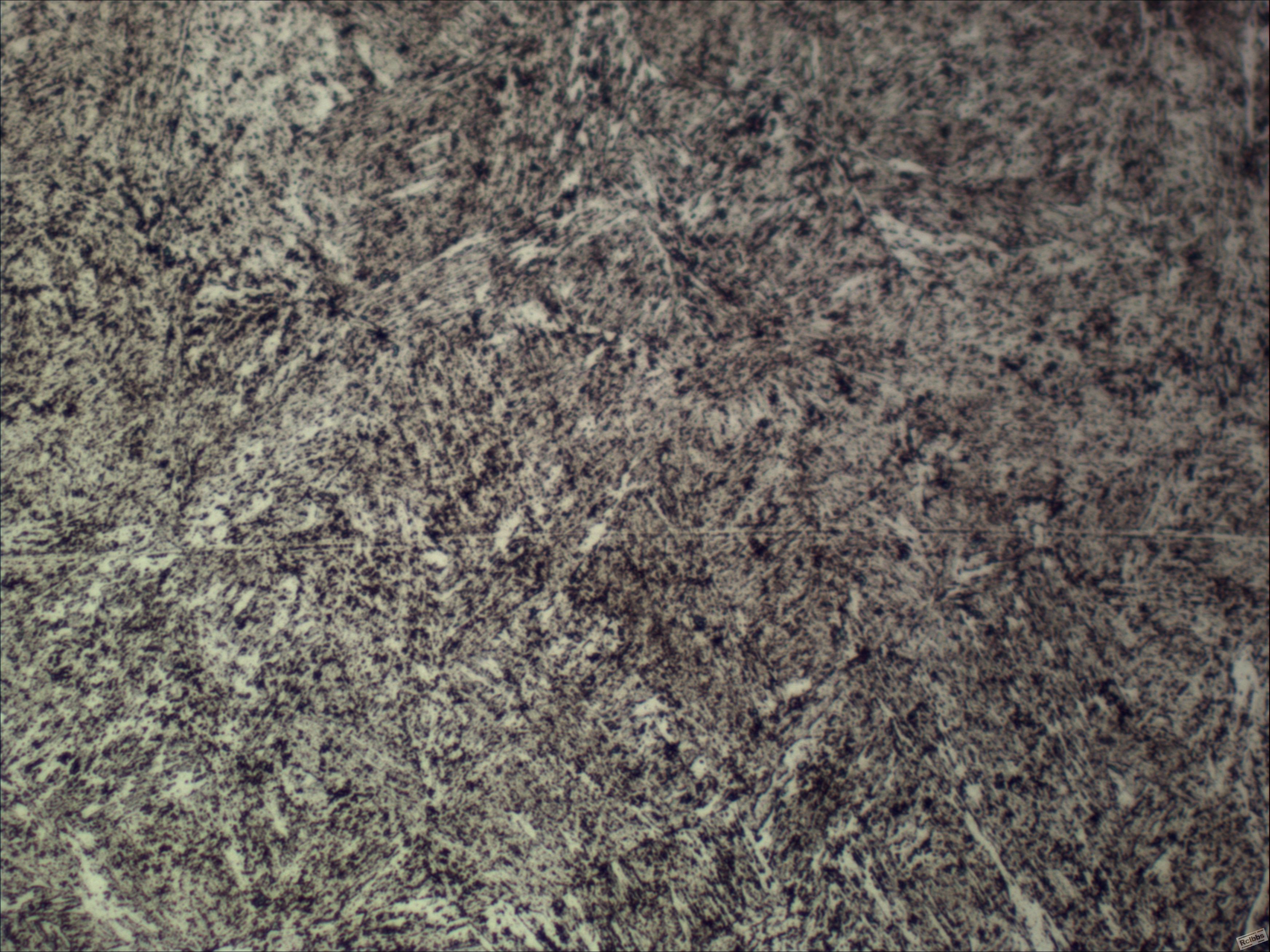

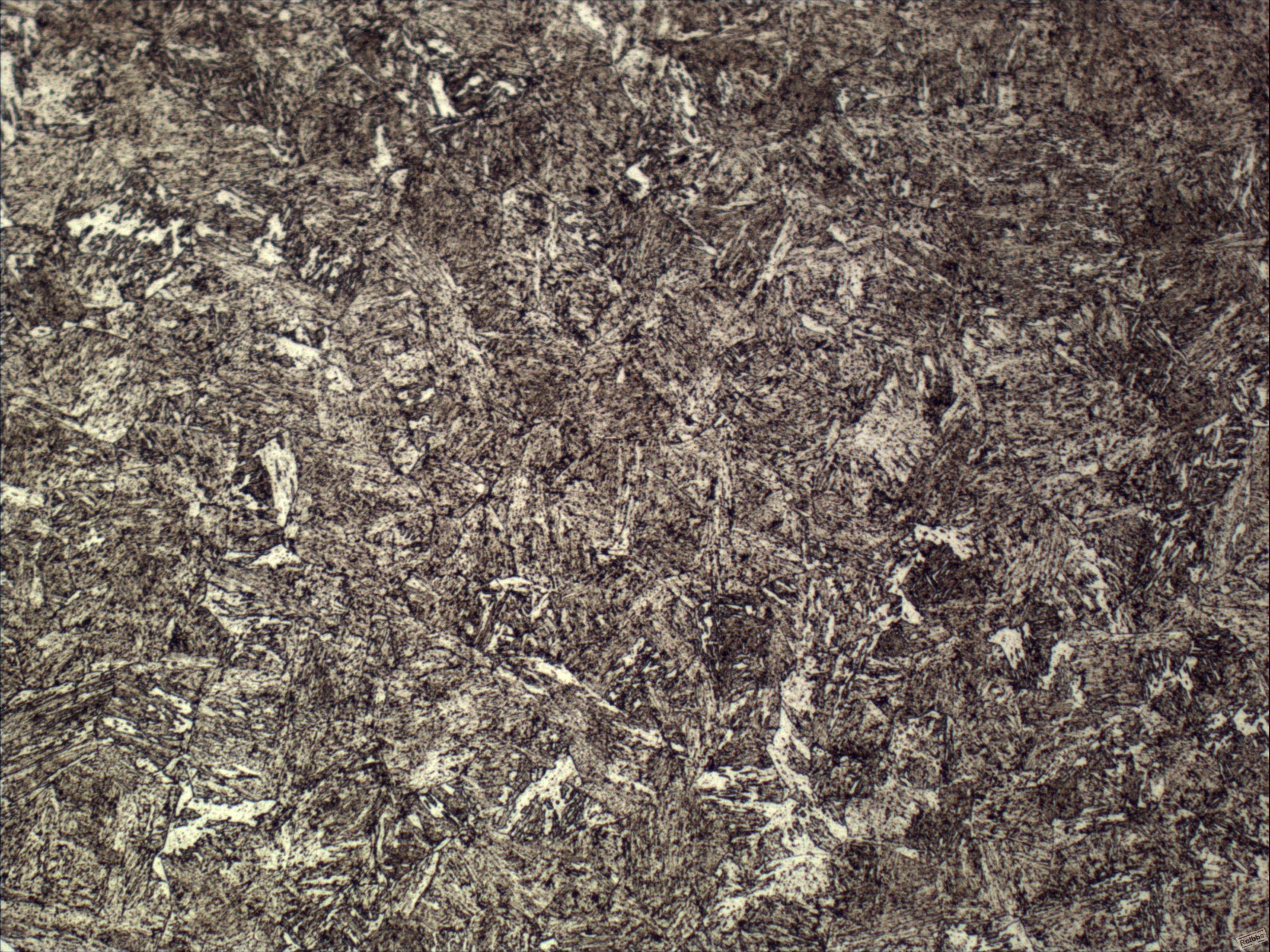

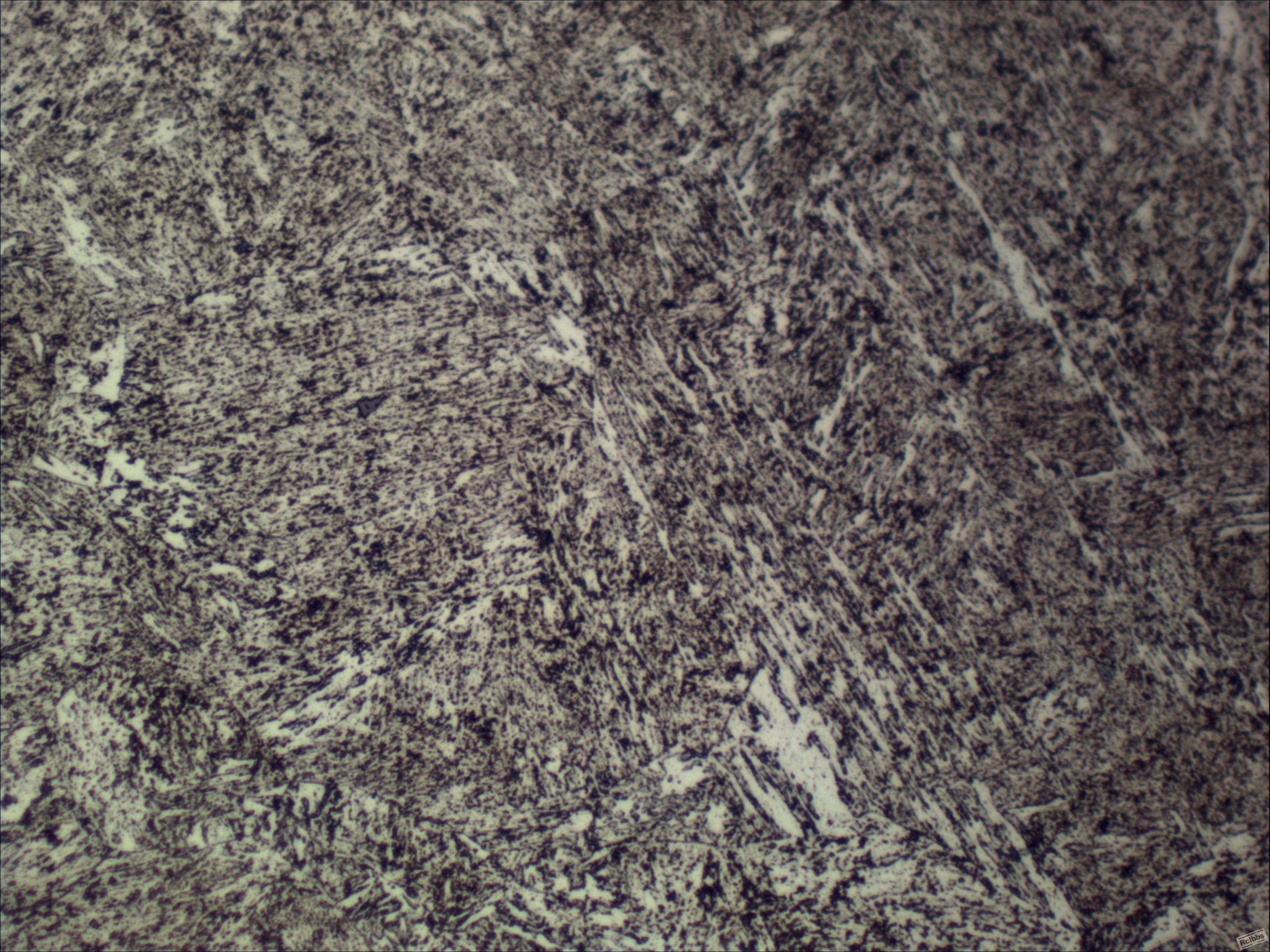

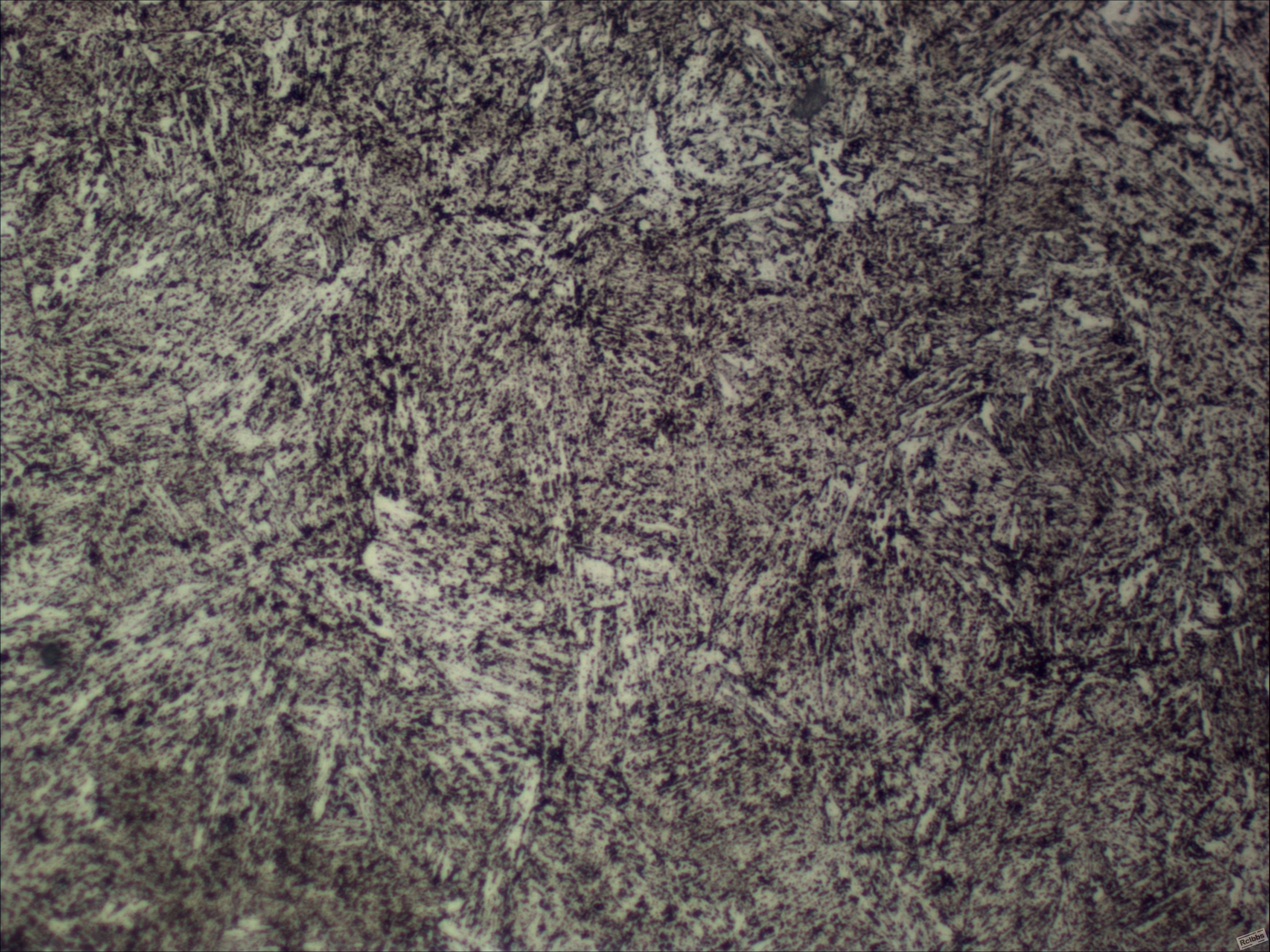

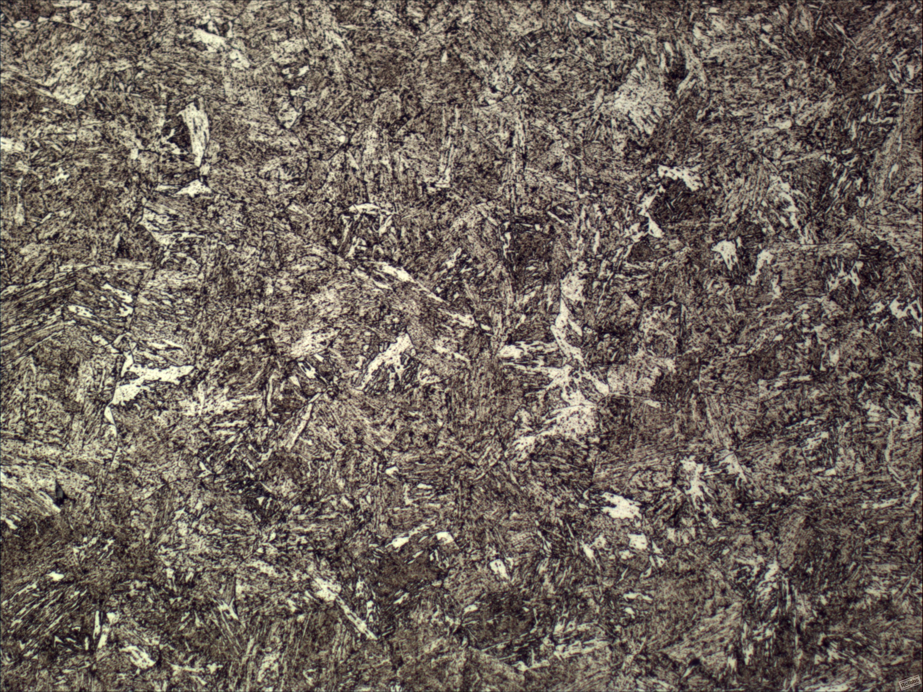

这种组织正常吗?是什么组织啊,怎么产生的?

什么材料,什么工艺,有没有打硬度呢?

淬火组织,最好把基本信息说一下

1 应该是低碳合金钢淬火组织,基本正常。典型代表为低碳合金渗碳钢渗碳淬火心部组织。
2 高倍显示毛坯正火不良或者存在混晶,心部低碳马氏体晶粒较粗大。金相组织为:低碳马氏体+少量贝氏体。

请问怎么能看出是淬火组织 而不是回火组织呢,

发表于 昨天 10:06 | 只看该作者 1 应该是低碳合金钢淬火组织,基本正常。典型代表为低碳合金渗碳钢渗碳淬火心部组织。
    同感,加一点。有点冷却过慢

这种材质是21CrMo10,920度淬火,保温5小时,回火在580-630之间,保温12小时

各位专家,小生来晚了,不好意思:
材质21CrMo10具体成分:C:0.19-0.22  SI:0.2-0.4     Mn0.2-0.4 S,P≤0.015 Cr:2.3-2.7  Mo0.33-0.40 Ni:≤0.25 V:0.03-0.05
工件是个筒子外径900毫米,内径740毫米,长6.5米
工艺920淬火,保温8-10小时,水冷10分-油冷45分钟;
590-630回火保温12-16小时。
调质后硬度很O(∩_∩)O哈!HB:240-270之间,性能强度可以,可是冲击不够,要求AK200可是才80多!

马氏体加少量的贝氏体
