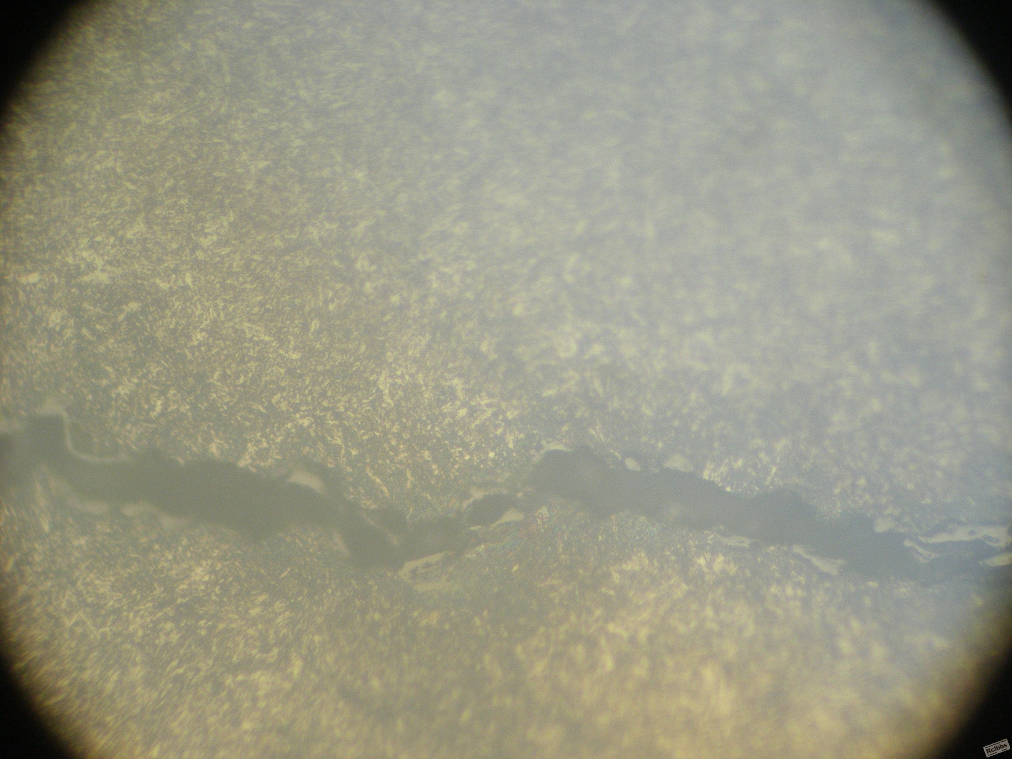

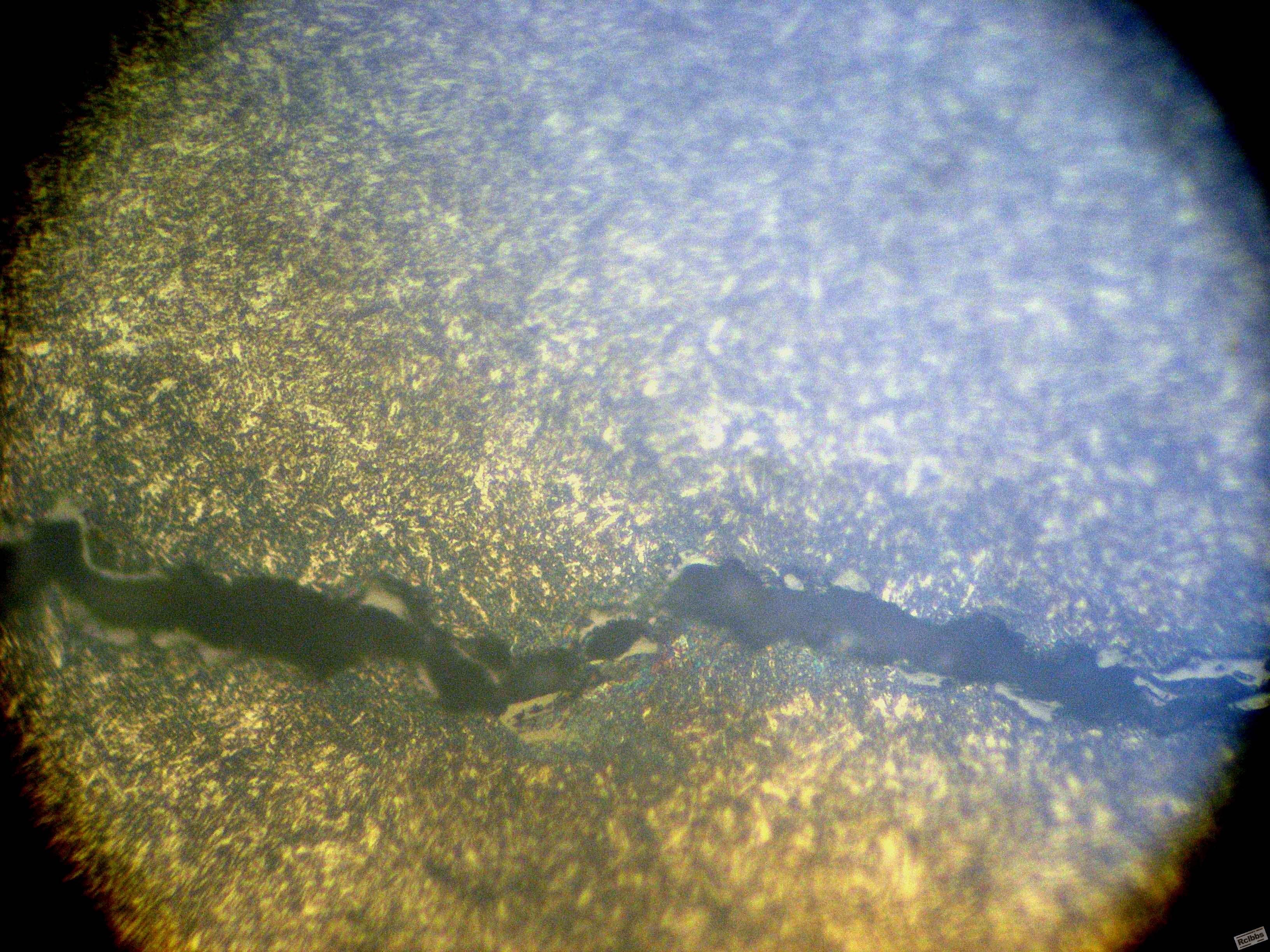

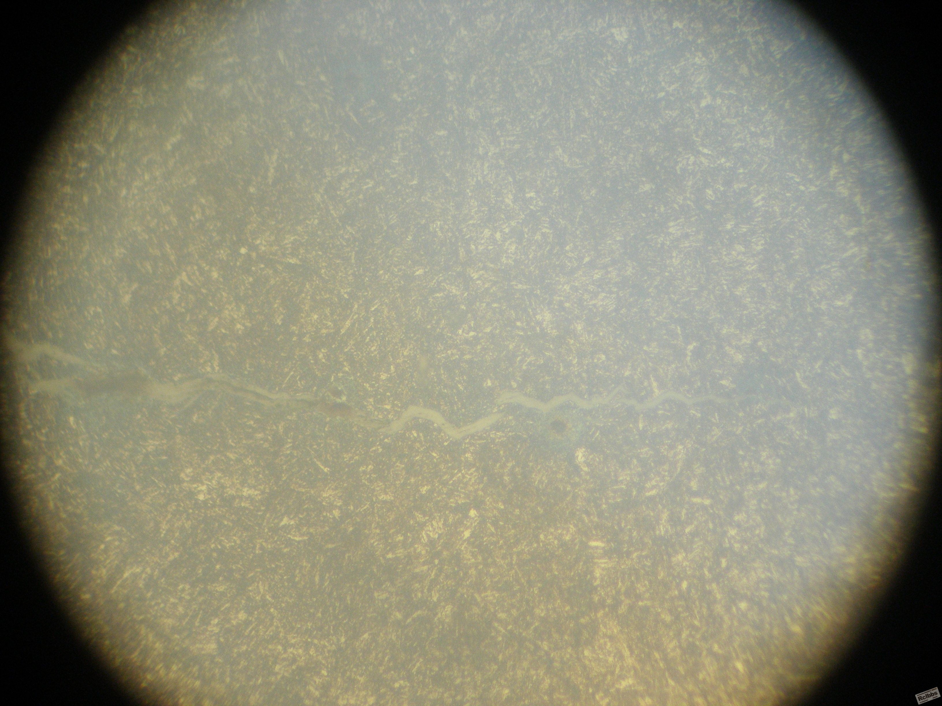

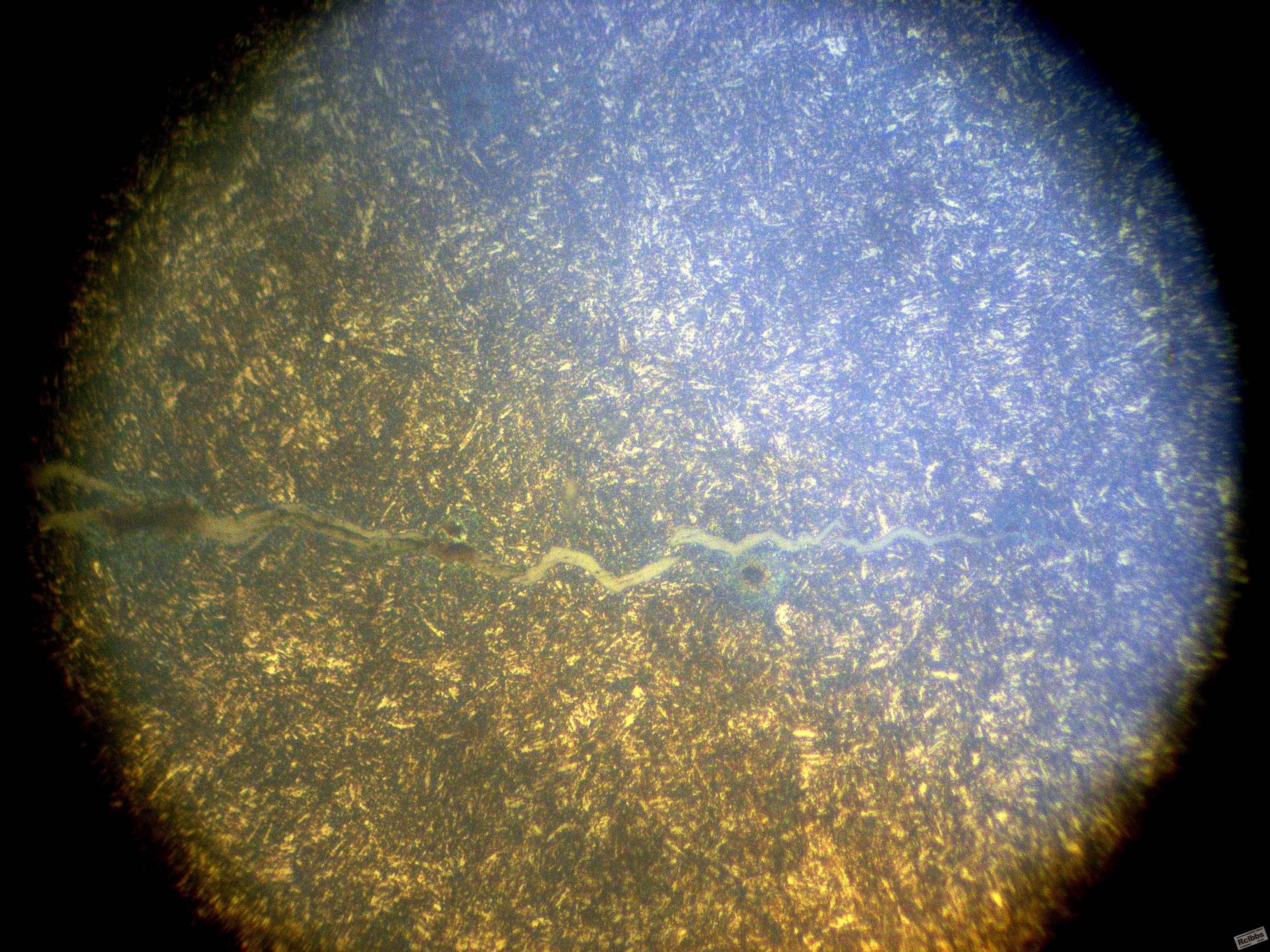

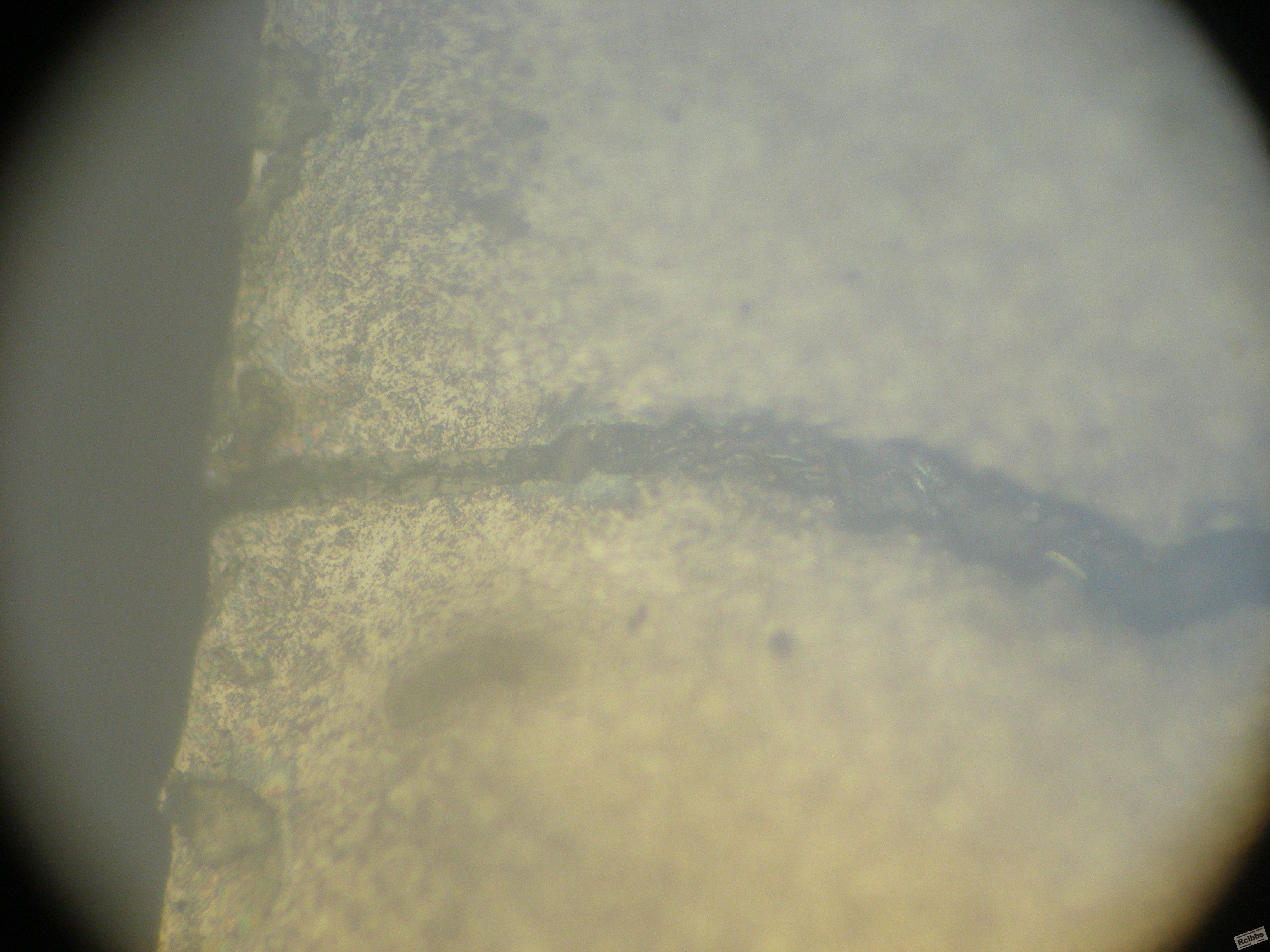

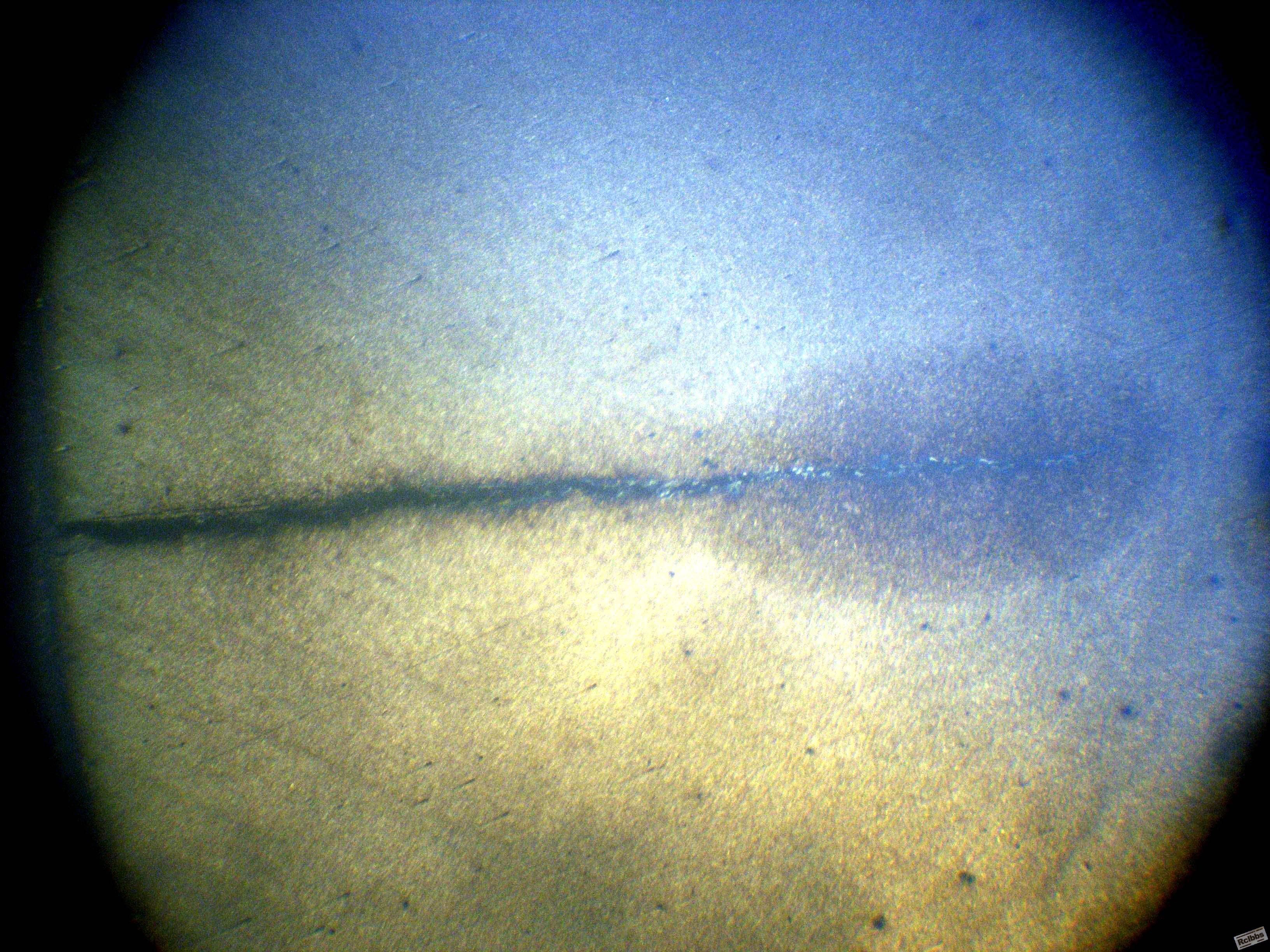

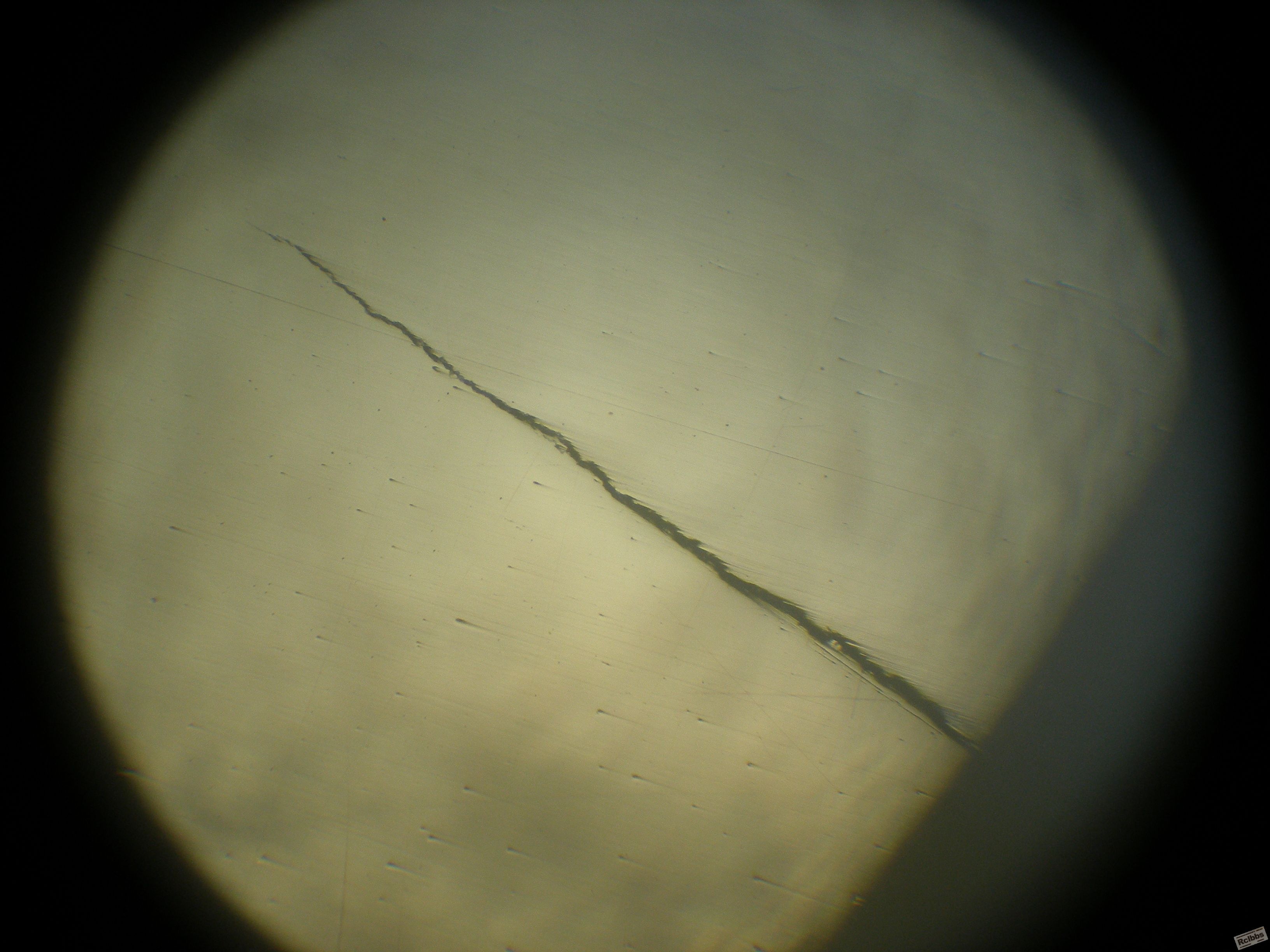

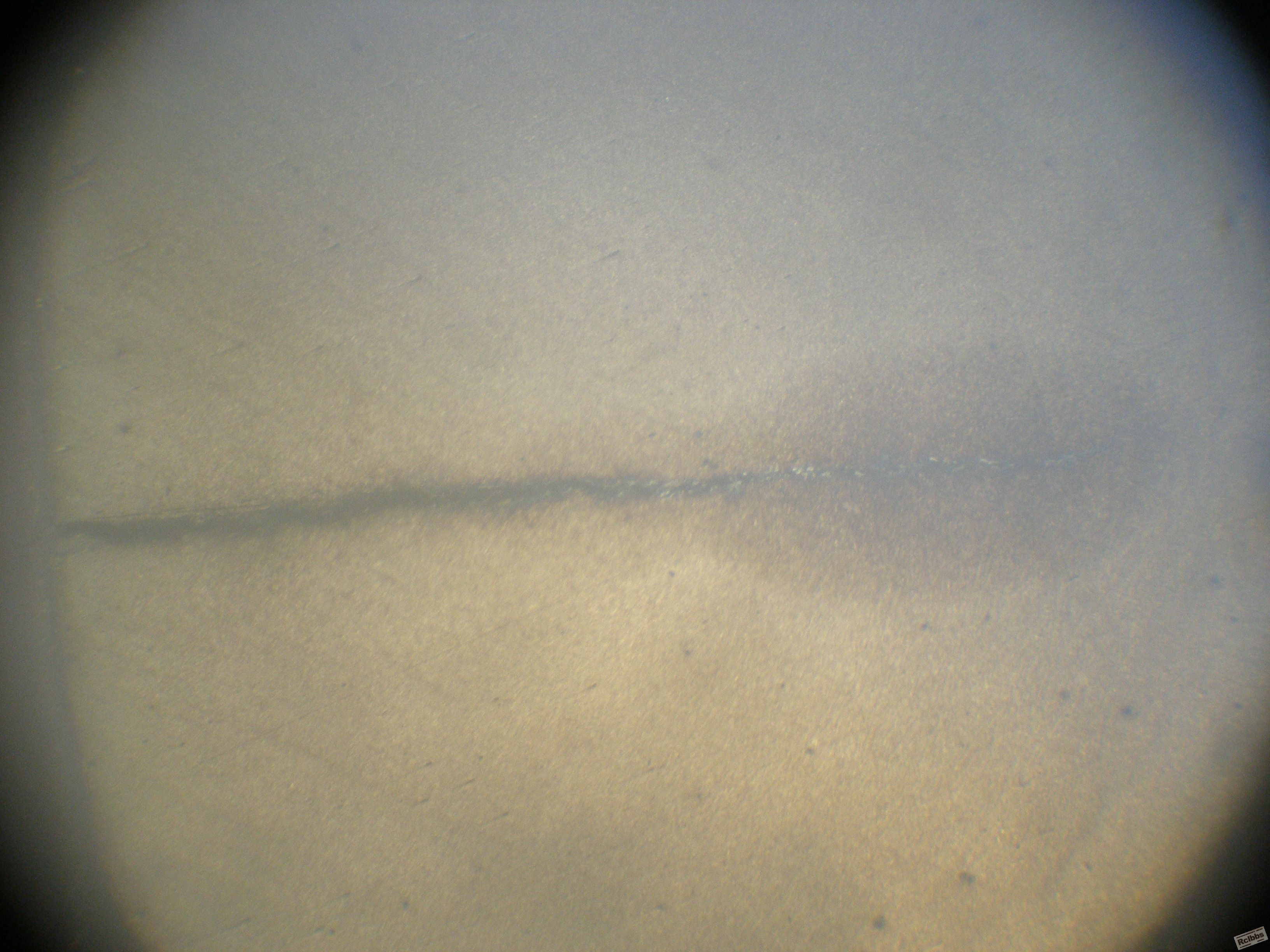

¢20   42CrMo     调质   网带炉
问题:同一批材料,分别锯成两个不一样的长度(相差5毫米)的零件,进行调质。调质后短的零件裂纹达到40%,长的零件无裂纹。
两个零件硬度要求一样,是同时做的。炉子没问题,一直在生产,其它产品都正常。
下面是裂纹照片,没好清楚请原谅。
    3 4 5为500倍,分别为裂纹的头 中 尾。 PC180915.JPG PC180917.JPG PC180920.JPG 本帖最后由 hy0808hy 于 2009-12-19 15:49 编辑

看一下小的工件金相,组织是否有过热现象?
签到天数: 745 天
 楼主| 发表于 2009-12-19 16:32:00 | 显示全部楼层
2# renbenfg
上面的照片就是哦
发表于 2009-12-19 16:49:06 | 显示全部楼层
照片看不太清楚,应该是马氏体加碳化物,好像还有点铁素体。但看得出应该是淬火裂纹。
发表于 2009-12-19 19:28:20 | 显示全部楼层
金相组织看不清楚,但是裂纹肯定是淬火裂纹

发表于 2009-12-19 20:16:48 | 显示全部楼层
应该属于淬火纵向裂纹,一般在淬透件中容易产生。建议选用在低温阶段冷却速度相对比较缓慢的淬火介质。

发表于 2009-12-20 08:08:01 | 显示全部楼层
那么看材料的原始组织是怎样的了,显微镜几光度偏高,焦距没有调好,是图片没有清楚的显示
初步看是过热组织,但是还的进步的查验
发表于 2009-12-20 08:32:07 | 显示全部楼层
象这样出现在端面上的裂纹,在工艺规范和材料无缺陷的情况下,想要在这样的部位出现这样的裂纹都是需要一定“功夫”的。
请问使用的是什么冷却介质?

发表于 2009-12-20 08:33:38 | 显示全部楼层
看图2、4、5三张,裂纹中尾部的边缘有脱碳吗?请确认 本帖最后由 fcjyiong 于 2009-12-20 08:36 编辑

发表于 2009-12-20 08:47:59 | 显示全部楼层
请问楼主,缺陷位置夹杂物超差吗?

发表于 2009-12-20 09:31:41 | 显示全部楼层
建议做一下夹杂物和低倍酸浸分析,个人认为材料有内裂,加热速度有点快,热应力使微裂纹扩展造成开裂

楼主,从金相来看,本人认为长零件也应该存在这样的裂纹。因为从裂纹的位置和形状来看,很明显是由于材料本身的缺陷造成的。
