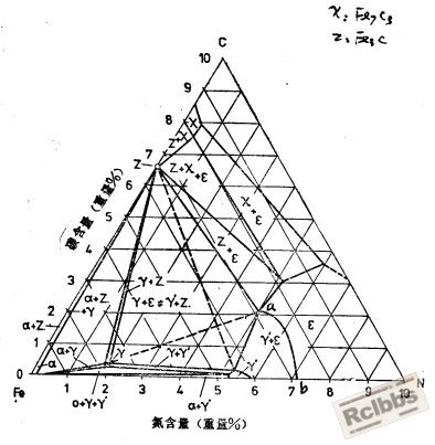

      然而,在这个氮碳共渗温度区间,先后使用两种添加气氛就可以在渗氮表面白亮层上获得ε单相组织的理论依据是什么?学习上述文章和与之相关的文献后,谈谈个人的一些粗浅心得。

     1)在575℃截面在Fe-N-C三元相图上可以看到两种氮化物的含氮量是随着含碳量的增多而变化的。γ,相的含氮量在5.9~5.3%N范围,最大含碳量为0.2%C。而ε相的含氮量在7.2~5.0%N范围, 含碳量最大可达3.6%C,在与含氮量最低的对应含碳量含量是2.1%C 。
   Fe-N-C三元相图  (温度575℃的截图)(见附件1)
     2)假设在第一段时期生成的白亮层中的γ,相,本来含氮量为5.9%N,由于已经有了一些碳,这时和ε相混在一起处于γ,+ε两相区。在第二段时期,随着氮化物中碳量的增多,ε相向低氮方向扩展,γ,相向ε转变,两相区逐渐缩小,当碳量超过相界(a-b线)成分时,γ,相完全消失,整个白亮层进入ε单相区,从而获得具有单相ε组织的白亮层。在白亮层中,只要氮浓度达到了5.0%N以上,碳浓度提高到2.3%C,γ,相将不复存在。
     3)相图上看到,ε相溶解碳量是有限的,供碳量过多将出现某种形态的碳化物,白亮层的相结构将由ε+x碳化物组成。与单相ε白亮层比较,这种相结构在性能上有什么差别,有什么特色,又是一项值得深入探索的问题。
