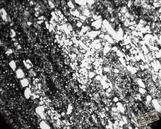

回火马氏体、残余奥氏体和块状颗粒状碳化物
不知道小弟说的对不对  小弟新人 正努力学习中 我的图片格式这个论坛不支持上传
所以只能用文档的形式传了 给大家带来的不便请多包含
这种组织我看是不是用来做模具了 一上就一定会开裂
这种组织是不是因为热处理时淬火温度较高 回火不及时造成的呢?请各位老师解答 本帖最后由 风来疏竹 于 2009-12-22 08:38 编辑
新建 Microsoft Word 文档 (2).doc
296.5 KB, 下载次数: 328
Cr12Mo1V1 淬火、回火处理,57-59HRC回火马氏体、残余奥氏体和块状颗粒状碳化物 不知道我说的对不对
发表于 2009-12-20 20:45:03 | 显示全部楼层
这个材料原材质量也不好,原材料锻打不充分,应力太大,容易开裂
签到天数: 611 天
发表于 2009-12-20 20:55:03 | 显示全部楼层
碳化物偏析很严重
发表于 2009-12-20 22:40:09 | 显示全部楼层
偏析很严重,后果你知道
签到天数: 21 天
发表于 2009-12-21 20:04:48 | 显示全部楼层
分析正确,碳化物破碎不好
签到天数: 29 天
发表于 2009-12-22 08:11:24 | 显示全部楼层
锻打时没有将大块的共晶碳化物破碎,在淬火或使用时会产生开裂剥落.
发表于 2009-12-23 00:08:32 | 显示全部楼层
应该是原始组织非常不好,碳化物破碎不够,而且严重偏析。如果淬火温度高,大块碳化物反而会少点。
