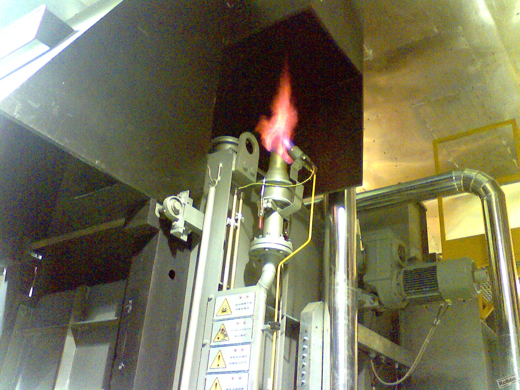

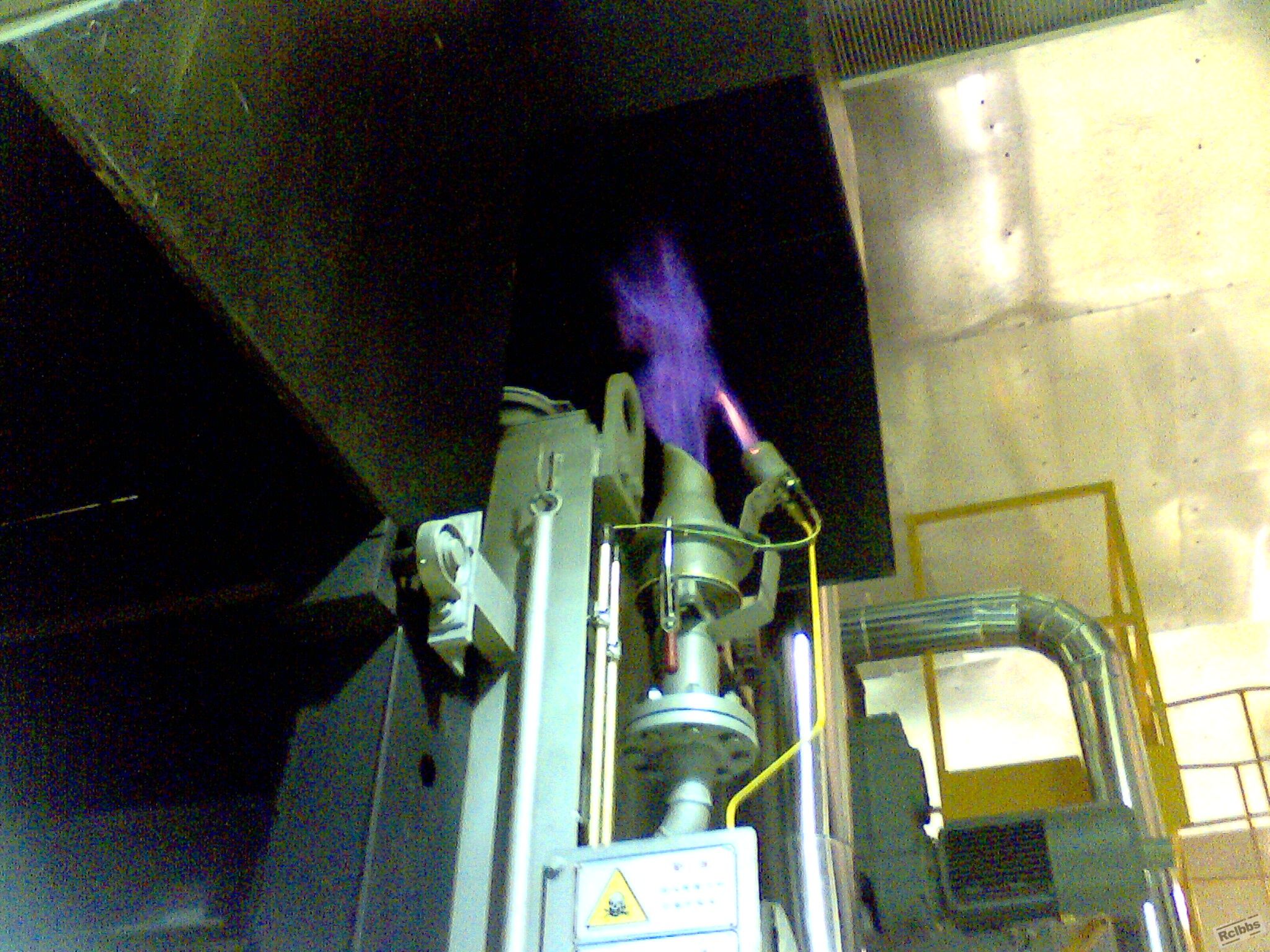

请问下面的图片中的多用炉废气火焰颜色对劲不(氮-甲醇气氛,丙酮富化气)?
温度都是900度,蓝色的碳势是0.6,红色的碳势是0.23
在开关炉门后,蓝色的火焰颜色也会变成红色,这是为什么?

开关门的时候碳势会降低啊,且气氛从炉门走了。
发表于 2009-12-24 14:58:38 | 显示全部楼层
蓝颜色,是炉内气氛的燃烧,有经验的根据火苗的大小,颜色,来判断压力和气氛的变化,是否正常。开门后火苗颜色变红,是有氧气进入的结果。

氢气燃烧颜色是蓝色的,碳势条件下燃烧不充分时火焰颜色会变红

一看就知道是唐山产的爱谢林的炉子,近三年内产的,你公司09年底刚安装的,排冒口连续使用2-3个月冒油星子。我的经验认为不要用煤油滴注式的井式炉的判断方法来判断氮甲醇丙烷炉子。1--用标气来测炉内气氛2--强渗阶段经常用定碳片检测碳势,调整氧探头毫伏值来标定氧探头更准确,3--炉压保证在200,调好氮气流量保压比较稳。对于工艺要求就没问题了。火為蓝色----0.6扩散碳势既不还原又不氧化,自然200压慢速排出与冒口周围氧正好充分燃烧,so it‘s blue。火為红色---在二次进料后,炉内气氛虽然0.23但被高压氮气瞬间置换出,冒口周围氧不能与高速的0.23浓度气氛充分燃烧,So it‘s red。
