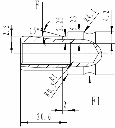

请教各位:此阶梯轴为GCr15轴承钢,要求表面硬度不小于60HRC,请问采用何种热处理方法较合理?如采用表面感应淬火,硬化层深度控制在多少?谢谢指点! GCr15轴.pdf (12.74 KB, 下载次数: 35)

图纸上尺寸不全,要求也未表示清楚:全部表面都淬硬还是杆部淬硬,尤其是不清楚主要功能部位。但该钢采用感应淬火能达到要求硬度。

此轴为汽车水泵轴连轴承,小轴端装夹皮带轮,R4.1为钢球滚动面,退刀槽2mm及左右2mm宽度内硬度及淬硬层深度不作具体要求,小轴要求表面硬度不小于HRC60,大轴及R4.1处硬度不小于HRC60,深度大于1.5mm,请问:1.小台阶淬硬层深度控制在多少为宜?2.退刀槽2处是否要淬上火,深度多少(小台阶淬透很危险)?3.采用整体淬火是否优于表面淬火? GCr15轴.jpg

选择激光淬火,小轴做1mm深的硬化层就可以达到性能要求.硬度没问题.不知感应后,有没有变形.我熟悉的激光法.是没有变形的,或者说不用考虑变形问题.
如果变形问题不是主要问题,那么选择整体淬火.有开裂问题,选激光法好些.
感应法可能存在硬化位置难精确控制和加热不均造成肩梯出开裂.

 楼主| 发表于 2007-6-19 09:44:31 | 显示全部楼层
是不是整体和感应淬火都避免不了开裂的危险?哪怕淬硬层控制在1.2mm以内!

发表于 2007-6-21 22:12:18 | 显示全部楼层
感应淬火变形比整体淬火小,既然退刀槽两边各有2mm不作要求,可以采取分段高频淬火的方法。小轴一段,大轴及R4.1处是另一段。小轴段问题不大,R4.1处是个难点,但可以采用不同的进给速度控制。
小轴仅2.5mm厚,淬硬层最好不超过0.5mm厚。

发表于 2007-6-22 21:06:12 | 显示全部楼层
主要是小轴仅2.5mm厚,淬硬层过厚易引起内孔变形。

发表于 2007-6-30 16:02:11 | 显示全部楼层
1、采用感应淬火比整体淬火好,强度和韧性可以兼顾,但工艺难度大;
2、小轴的硬化层深度控制在0.5--1.0mm就可以了,强度足够,变形不大;
3、球滚道的硬化层硬度和深度要求保证要求,这个部位要有足够的接触疲劳强度;
4、退刀槽2应该淬火,因为轴承是悬臂梁受力,该处要有足够的弯曲疲劳强度;
5、关于淬火裂纹,和淬火工艺有关,也要注意R4.1的车削质量,R角太尖,应力集中会使淬裂趋势增大。

粗车-------调质--------精车----------下贝氏体等温淬火---------回火
