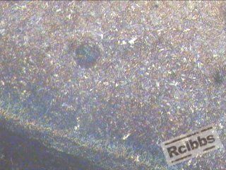

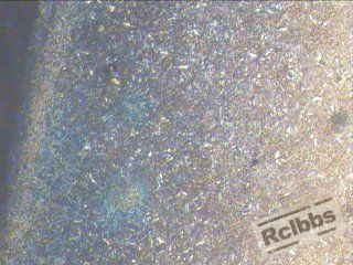

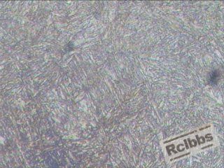

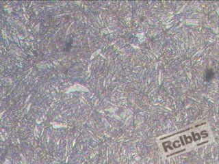

材料:42CrMo或35CrMo
以下是我打的维氏硬度:一、HV0.2(1.96)
(一)心部硬度:354
445、465、403、365、384、350、349
(二)心部硬度:359
449、433、400、387、364、400、345、382、365、359
二、HV1(9.8)
心部硬度364HV1
496、450、452、412、401、393、373、357、372、330
工艺:整体淬火    表面硬度:62HRC
请问:结合图片和以上数据,可以看出是什么热处理吗?它的深度是多少?根据哪个标准?可以确认材料吗?它的表层组织和心部组织是什么?

可以做()下化学分析或者是打光谱就知道材质啦。 本帖最后由 所以因为 于 2009-12-22 15:20 编辑
