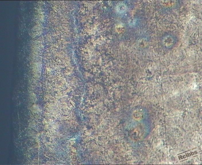

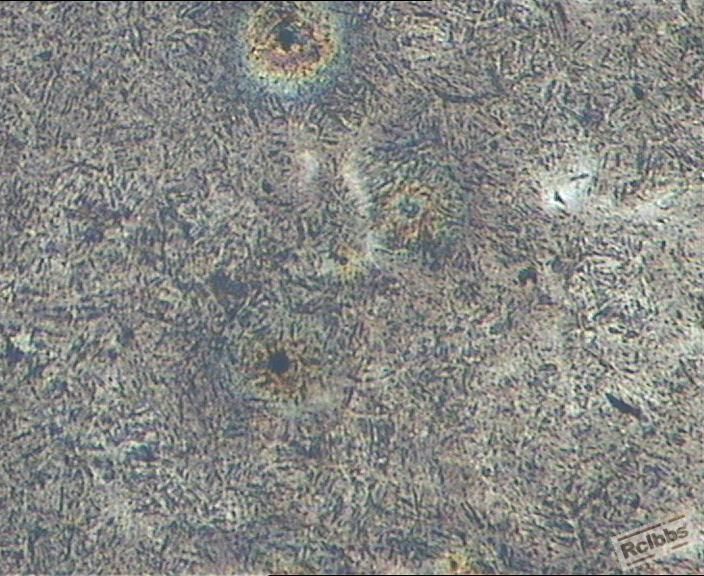

大家看这张照片有没有腐蚀过度?材料为40CrMo  想知道是高温回火组织还是中温回火组织? 3%硝酸酒精溶液腐蚀30秒 正常的腐蚀时间应该是多长时间呢?腐蚀10秒表面还是很光亮
1为心部组织 2为表面组织 请问表面像是经过高频淬火处理的吗?放大倍数大约为150倍 本帖最后由 gl9855 于 2009-12-24 13:52 编辑

腐蚀过度好像是没有,但是是否是在抛光过程中过烧了。

试样制的不好,腐蚀时间30s也太长。高频淬火试样的横截面经磨制、抛光,不经腐蚀用肉眼就能看到清晰的淬硬层,若腐蚀后用肉眼观察就可看到更清晰的界限。
发表于 2009-12-22 12:06:48 | 显示全部楼层
高频淬火组织变化很明显,心部的组织和表面的组织有很明显的分界线,因为加热速度快,心部没有来得及转变,另外你的制样技术还要加强,上面有明显的划痕,腐蚀的看着也不是很舒服。时间太长的话建议提高到4%的浓度(据自己的习惯)

如杨工言,应该是制样的问题,主要是抛光面不洁净造成的斑点,腐蚀也过了点。

是不是进行过焊接?

制样有烧伤,腐蚀有问题,对组织物不好观察。

制样缺陷!  是假象

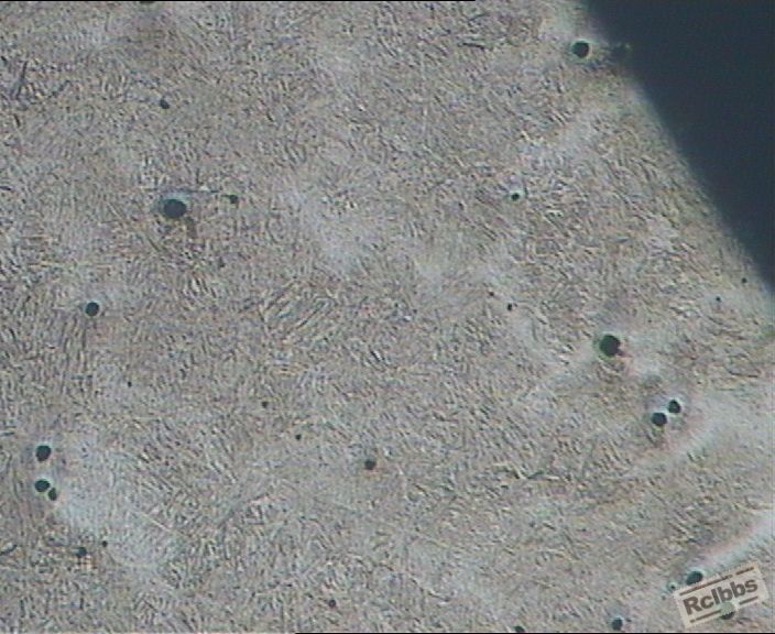

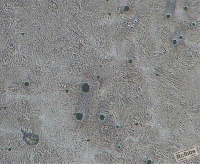

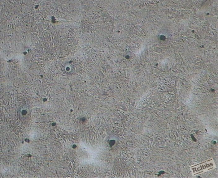

减少腐蚀时间后的照片 大家能看出是高温回火、中温回火还是低温回火组织吗? 本帖最后由 村头小河 于 2009-12-22 16:51 编辑

照片还是不好!
发表于 2009-12-22 19:11:58 | 显示全部楼层
样品没做好,看不出来
发表于 2009-12-22 21:30:34 | 显示全部楼层
制样水平确实有待提高,金相面存在污渍影响观测。是何种温度回火、表面是否经过高频淬火处理,都可以用硬度测量判断。

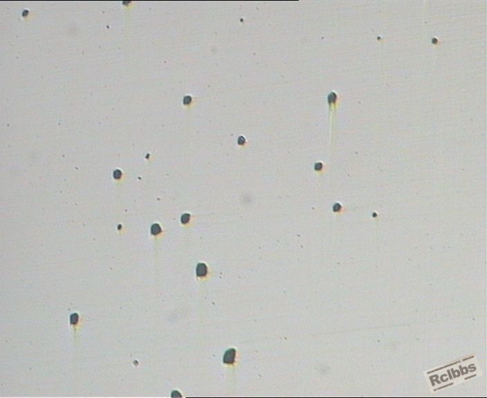

14# ZX771
黑点不是污渍
看下图 应该是夹杂或者气孔吧
发表于 2009-12-23 12:26:49 | 显示全部楼层
lou楼主的金相图片前后来看
1:腐蚀没有过度,要是怕腐蚀时间长呢不妨溶液提高点,减少时间
2,样品个人觉得抛光时间长了或者不当引起局部烧伤了
3,从表面和心部组织看,有区别,高频不当,我想是时间不够或者温度不当,组织没有很好的转变,
4,样品,也许是杂物没有清理掉,如果不是杂物的话,个人觉得有夹杂现象,或许是气孔,那么材料有缺陷,比较重的,搞不好是要产生废品的
5,材料初步看是高温回火,但不知道是怎样的工艺
6,镜头不妨放大500看看变化

同意楼上的说法。试样表面的黑点是你制样过程中留下的赃物,试样腐蚀的不均匀。其实腐蚀金相试样,不能光靠时间来衡量,你可以将腐蚀液滴在试样表面,用眼睛观察,随着时间的变化,试样表面颜色也在变,然后再根据时间,感觉差不多了就冲洗掉腐蚀液,吹干即可。这是我自己的一点经验,不知道是否适合你。还有一点,在拍金相组织照片时,最好倍数放在400倍以上,倍数小了,看不清楚。 本帖最后由 dangen 于 2009-12-23 17:36 编辑

应该是夹杂物

硬度测试表明中间和表面位置硬度值相差不多 在HRC52左右 应该是中温回火组织吧?
