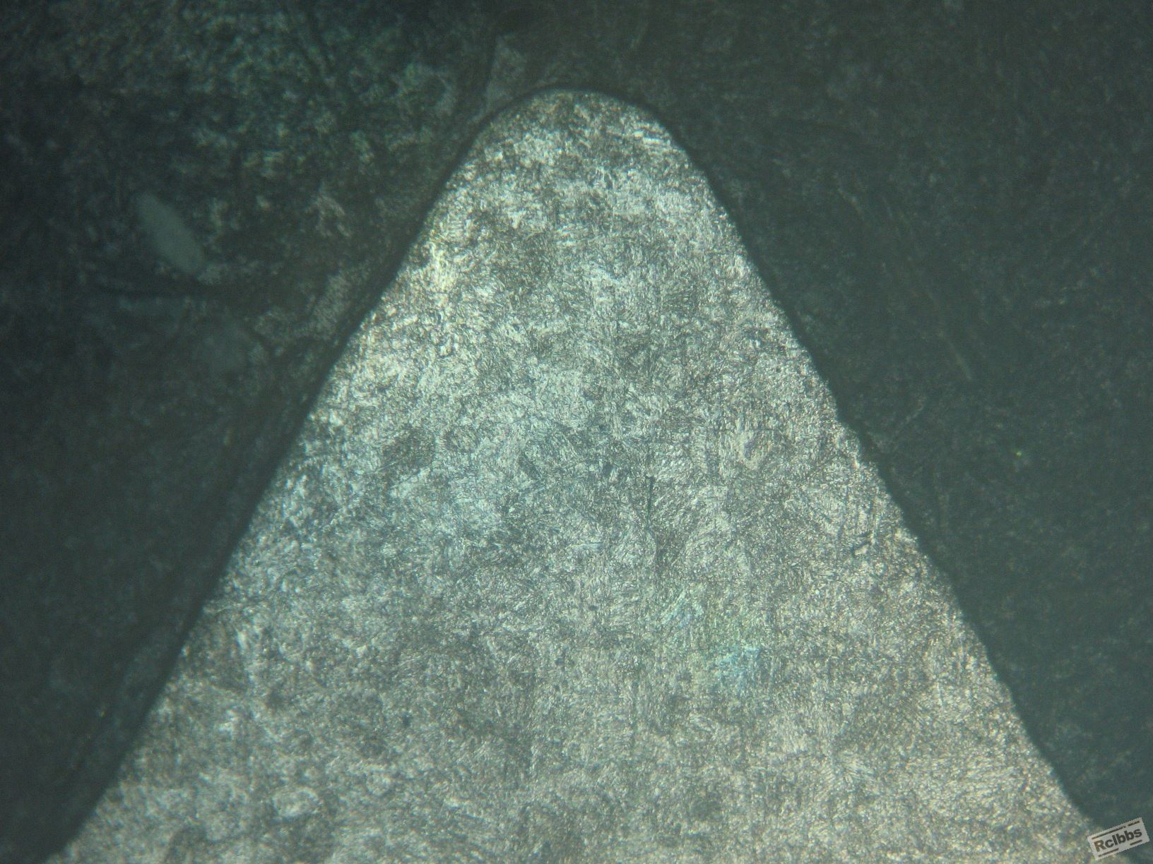

该产品为M8X20 ,材料为鞍钢35K,880油淬,490回火后,硬度为27-30HRC,性能合格。金相组织见附件。金相组织是否正常?

一般来说强度达到了,金相组织有点差别问题不是很大,因为你热处理的目的也是为了保证性能。呵呵!自己的一点理解。
 楼主| 发表于 2009-12-22 20:40:53 | 显示全部楼层
个人感觉,好像是腐蚀过度了,不知对否,望高人指点
发表于 2009-12-22 20:41:05 | 显示全部楼层
请上传400-500倍 照片
100倍只能看螺纹E值啦  100下我看组织不好
发表于 2009-12-22 20:52:24 | 显示全部楼层
油淬的时候保温多少时间?
 楼主| 发表于 2009-12-22 21:01:23 | 显示全部楼层
网带炉,70分钟
