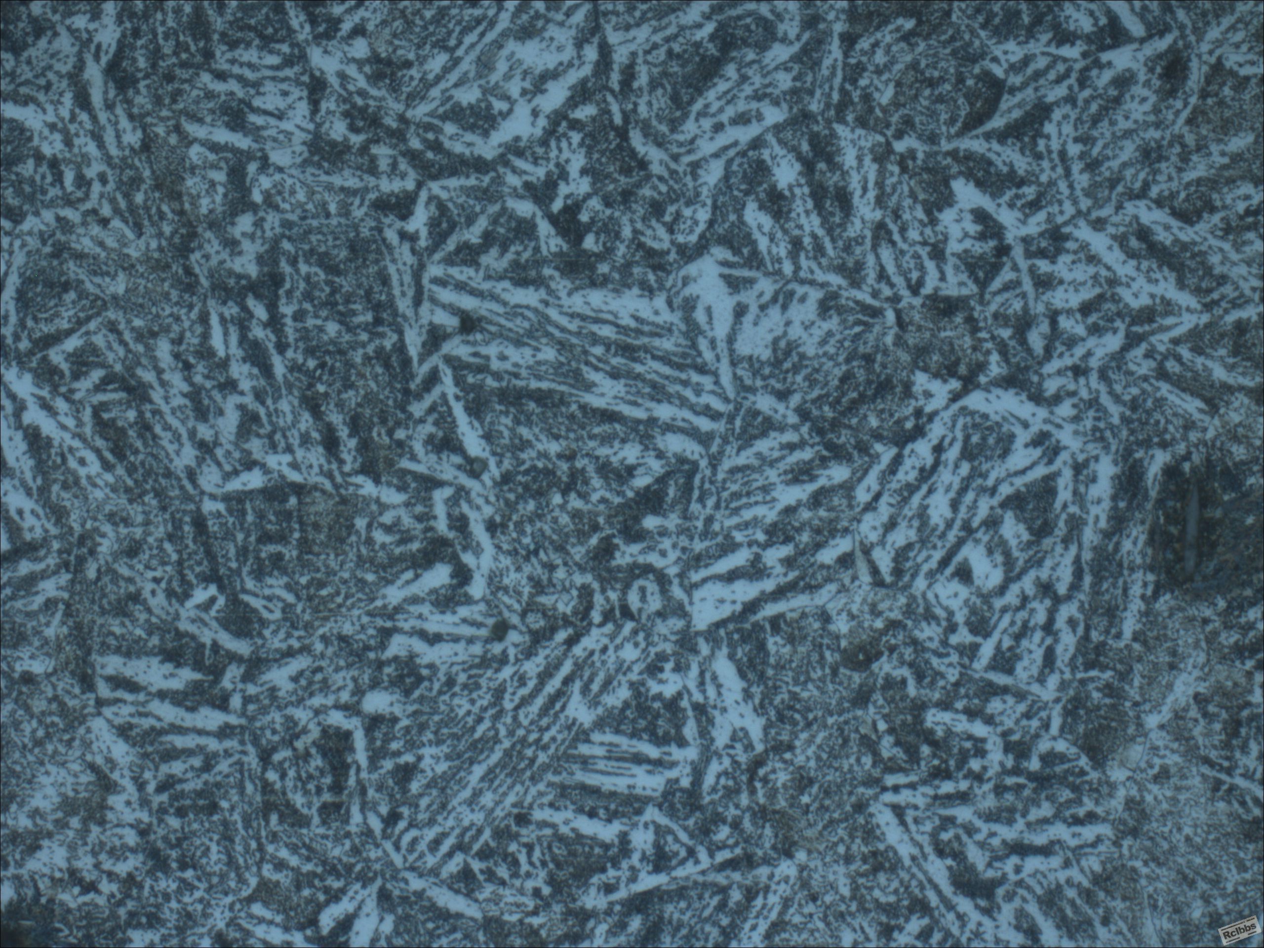

在观察Cr-Mo及Cr-Ni-Mo系列合金钢组织时,经常看到这样的组织,我一直认为是粒状贝氏体,但是似乎与一般的粒状贝氏体又有点区别,有人说是上贝氏体,但我又觉得不太像,因为我看一些文献介绍说上贝氏体在光学显微镜下观察,如果整体看是呈羽毛状,而分辨不清条间的渗碳体粒子,但我们这种组织是可以很清楚地看到渗碳体粒子,只是这些渗碳体粒子与一般的粒状贝氏体中的分布又有所区别,因为它的形态有粒状、链珠状和短杆状。
如图所示: 02-500X.JPG
请各位高手指教,这种说法是否合理,谢谢!
 楼主| 发表于 2009-12-23 10:22:04 | 显示全部楼层
补充一下:我在论坛上看到有人把这种组织叫做板条贝氏体,他认为这种组织与粒状贝氏体的区别在于颗粒状相(M/A岛)排列更有规则,我觉得这种说法还比较合理,不知道大家如何看?
发表于 2009-12-23 13:14:37 | 显示全部楼层
回复楼主,有人说你的图片叫做板条贝氏体也是有道理的,
上贝氏体是有平行的条状铁素体,并在条间夹有长条的,连续的,平行与铁素体条的渗碳体,渗碳体形态随着钢的含碳量增高由粒状,链珠状而变为短杆状和片状,碳化物分布在铁素体条间,从你楼主的金相图看其实也是属于上贝氏体
发表于 2009-12-23 13:27:37 | 显示全部楼层
这个问题确实很难回答,贝氏体的形成的,组织结构及其形态,不但与工艺有关系,而且与化学成分有关。如含锰的低碳钢,愿意出孤岛状贝氏体。你这种贝氏体,具有板条状马氏体的形态,但不是板条状贝氏体的结构。具有粒状贝氏体的结构,但又不是粒状贝氏体的形态。

除楼上说的,与热处理工艺有很大关系
发表于 2009-12-23 14:51:19 | 显示全部楼层
是不是回火屈氏体啊?

我这个就是热轧态的组织,没有经过其他热处理的。谢谢大家的回复综合大家的说法,我觉得可能是由于我们的冷却速度正好处于形成上贝氏体和板条马氏体的中间阶段,所以形成的组织既有板条马氏体的特征又有上贝氏体的特征。经过软化退火之后,组织变化不大,板条特征变化不大,只有一些碳化物有球化的趋势。

嘿嘿,你们要是做贝氏体的就知道了,对于贝氏体和马氏体的形貌很头疼,就如高手所说的相关的太多,太多!
就我看是贝氏体的可能性大,我个人认为在晶界行核!
发表于 2009-12-23 21:21:15 | 显示全部楼层
上贝氏体是要有碳化物的,你这上面不是碳化物,而是残余奥氏体的转变产物。板条贝氏体的概念更多应用在碳含量较低的钢种上面,我觉得叫无碳贝氏体更合适,其与上贝氏体的区别是铁素体条间距要宽,条间不再是单纯的碳化物,而是由于铁素体相变排碳使得条间碳及其它合金元素富集,增强了奥氏体稳定性,这种残余奥氏体在随后过程中的相变产物。

本来有些情况下   贝氏体   马氏体    索氏体    单纯从显微组织上看很难分清   因为都保持着相似的晶体学位相有时最好参考热处理工艺   看

可能与终轧温度较高有关。
也有人称之为魏氏组织。

魏氏组织不是这样的,应该不是。
我还想请教的是:上贝氏体在光学显微镜下观察是不是呈黑色的羽毛状,而分辨不清其中的碳化物?看过一些图谱都是这样的,但自己实际没有看到过,所以请教各位高手,是不是这样?
发表于 2009-12-24 12:34:40 | 显示全部楼层
光镜下很难分辨清楚贝氏体中的碳化物,羽毛状是 典型的 上贝形貌,但在实际中上贝不呈羽毛的也很多,多观察多分析即可看明白。

我感觉为退火组织

我看这组织也像不正常的组织,魏氏组织

因该是贝氏体组织
发表于 2011-5-3 22:39:40 | 显示全部楼层
能不能把钢种和处理工艺说的具体一点啊 ?

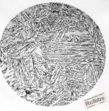

我这里有一个粒贝,楼主对比一下。
图11 X500
材料:40Cr钢
浸蚀剂:3%硝酸酒精溶液。
处理工艺:1100℃加热30分空冷。
组织说明:无碳贝氏体与粒状贝氏体。粒状
贝氏体是低、中碳合金钢在连续
冷却时较常出现的一种贝氏体形
态。其特征是较粗大的铁素体块
内有一些孤立的"小岛"。由于
加热温度偏高,有的铁素体已呈
条状分布.
