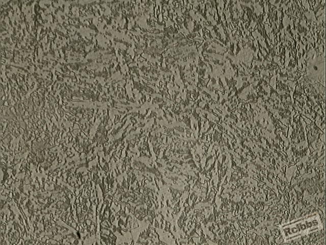

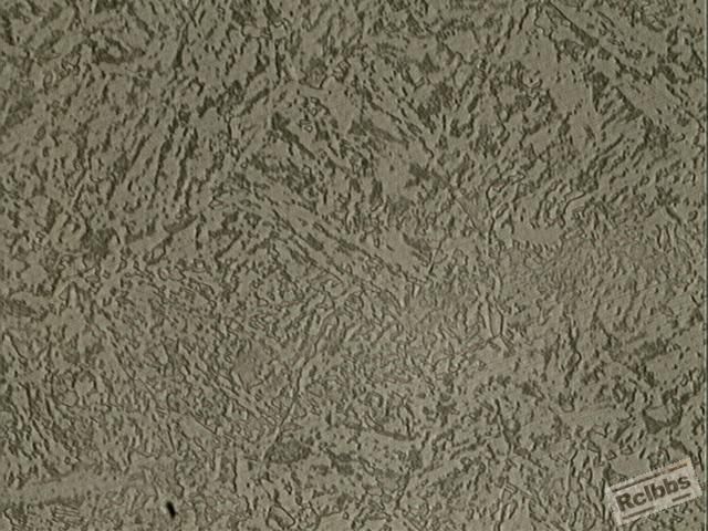

材料30CrMo钢管经调质热处理之后,矫直时从管体处断裂,在断口处取金相分析发现组织异常,仍保留着珠光体+条状铁素体,索氏体组织比例很少,并且存在成份偏析如图!!!请大家分析下是什么原因产生的呢?如果是钢管没有淬上火,也不可能呀?成批进炉的怎么就这一支没有淬上火并且在矫直时断裂? 本帖最后由 czdrxiao 于 2009-12-23 14:25 编辑

感觉含碳不高,淬火冷却慢,可以比较一下正常工件的组织嘛。

正常的工件组织应该是均匀的回火索氏体!

看得出有明显的组织带状,可能是影响了机械强度。

组织没有问题,看看是不是偏析造成?

对组织偏析进行评级。还有就是要认真分析下淬火的具体操作过程,像楼主说的这样的现象很多,有时候和操作人员的操作有很大关系。导致工件局部淬火不均匀。有一个问题,你的管子是多长的,在什么设备里面进行淬火的,是横放进淬火介质的,还是竖直放进去的。

组织肯定有问题!调质热处理后的正常回火索氏体完全和上述组织不一样,还请大家请针对上述金相图片看一下是什么组织?个人认为是P+条\块状F+索氏体!!!
注:规格127*9.19mm管长11米左右,淬火介质是水!热处理设备:步进梁式炉!

组织上看应该就是没淬上火

这种组织应该是贝氏体,说明你的冷却速度有点问题

“技术专家组专家”图片看不清,大体推断一下,根本没有淬上火,组织以粒状贝氏体为主。

感觉这个材料的化学成分不对,估计含C量比较低,淬火时没有完全奥氏体化
所以还保留大部分原始组织

我也感觉像是粒状贝氏体,这种组织在后续的高温回火时不会有太大的变化,在Cr-Mo钢中经常发现这样的组织。

组织是P+条\块状F,还有存在带状组织偏析,或许是原始材料有问题

组织为F+B+P,注意第二张带状处的组织,保留有原始F,说明其没有完全A;另外,组织中P含量感觉有些少,说明含碳量偏低,估计不超过0.2,再综合是一批中仅此一件,因此可能是混料了。

混料的可能性比较大
