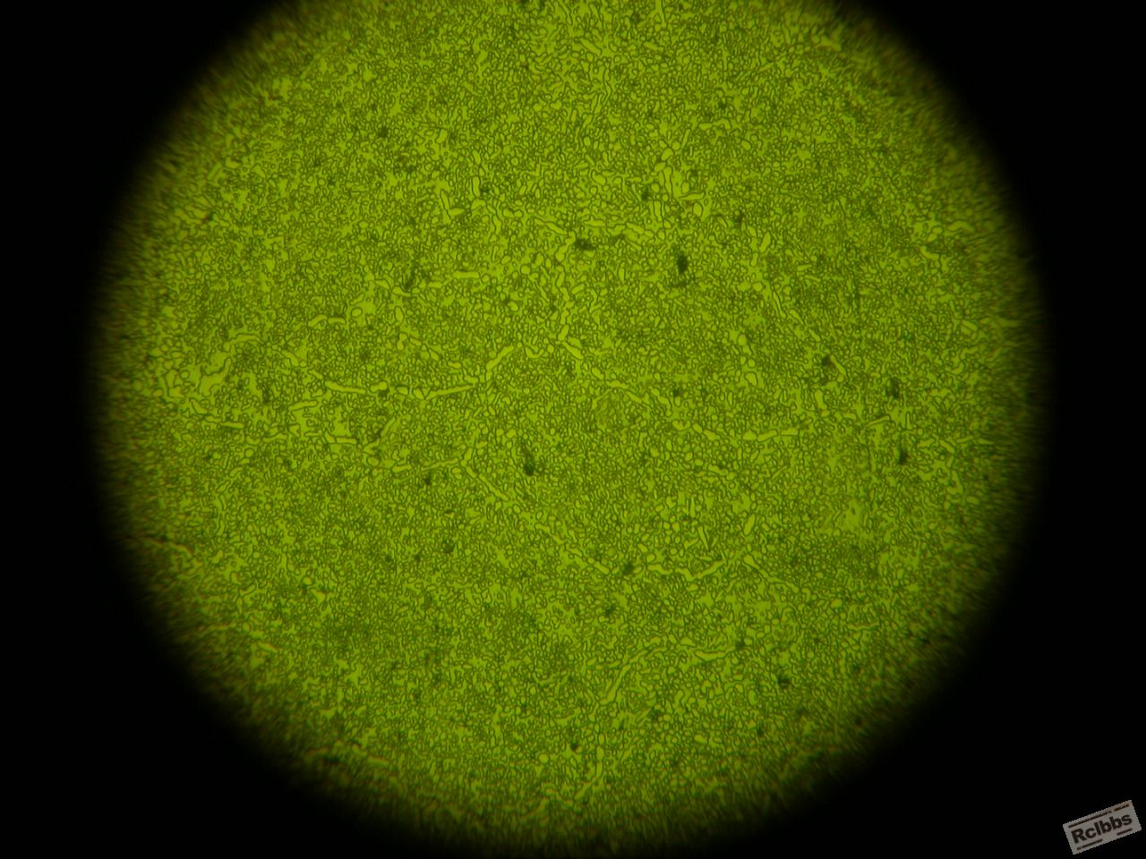

[求助] 帮忙看下是不是500X退火状态的网状

退火网.JPG 本帖最后由 zyboy1986 于 2009-12-24 15:19 编辑

这个网状碳化物不似在退火过程中产生,极可能是钢材在轧制或锻造时由于过热并缓冷而形成。

查看一下圆钢的低倍组织

1,网状组织不是退火时候存在的,是锻造时由于过热并冷速而形成缓慢形成的网状碳化物,可以通过正火消除的
2,退火碳化物组织大小不是很均匀的,温度觉得偏高了,可以适当调整降低温度退火工艺

我认为是退火后析出的碳化物网

这应该是锻造后没有经过正规热处理造成的,不是你退火之后造成的。

很完整的网状,但不是退火析出的网状碳化物。
