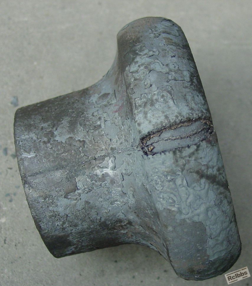

附件中是钢材表面裂纹(又称“浅表裂纹”),经锻打后在锻坯上的裂纹照片。
但钢材表面原始裂纹很细小,有因表面有氧化铁锈,很难被发现。等锻打后才发现裂纹很明显,但裂纹深度明显被放大了。
不知各位有何办法?
发表于 2009-12-24 18:01:20 | 显示全部楼层
如果有足够的余量,后续加工能去掉,就不会影响零件质量。

发表于 2009-12-24 20:29:14 | 显示全部楼层
一般与钢材表面存在有轧制折叠缺陷有关,可以选择进行表面探伤检测加以控制。
发表于 2009-12-24 20:47:02 | 显示全部楼层
估计是原材料折叠,这种缺陷在锻造件上是不允许存有的。

发表于 2009-12-25 08:14:54 | 显示全部楼层
方坯经锻造后产生的折叠现象,有加工余量的话可用,锻造造成的
发表于 2009-12-25 09:08:24 | 显示全部楼层
锻造折叠,可以通过机加工去除,余量不够就没办法了

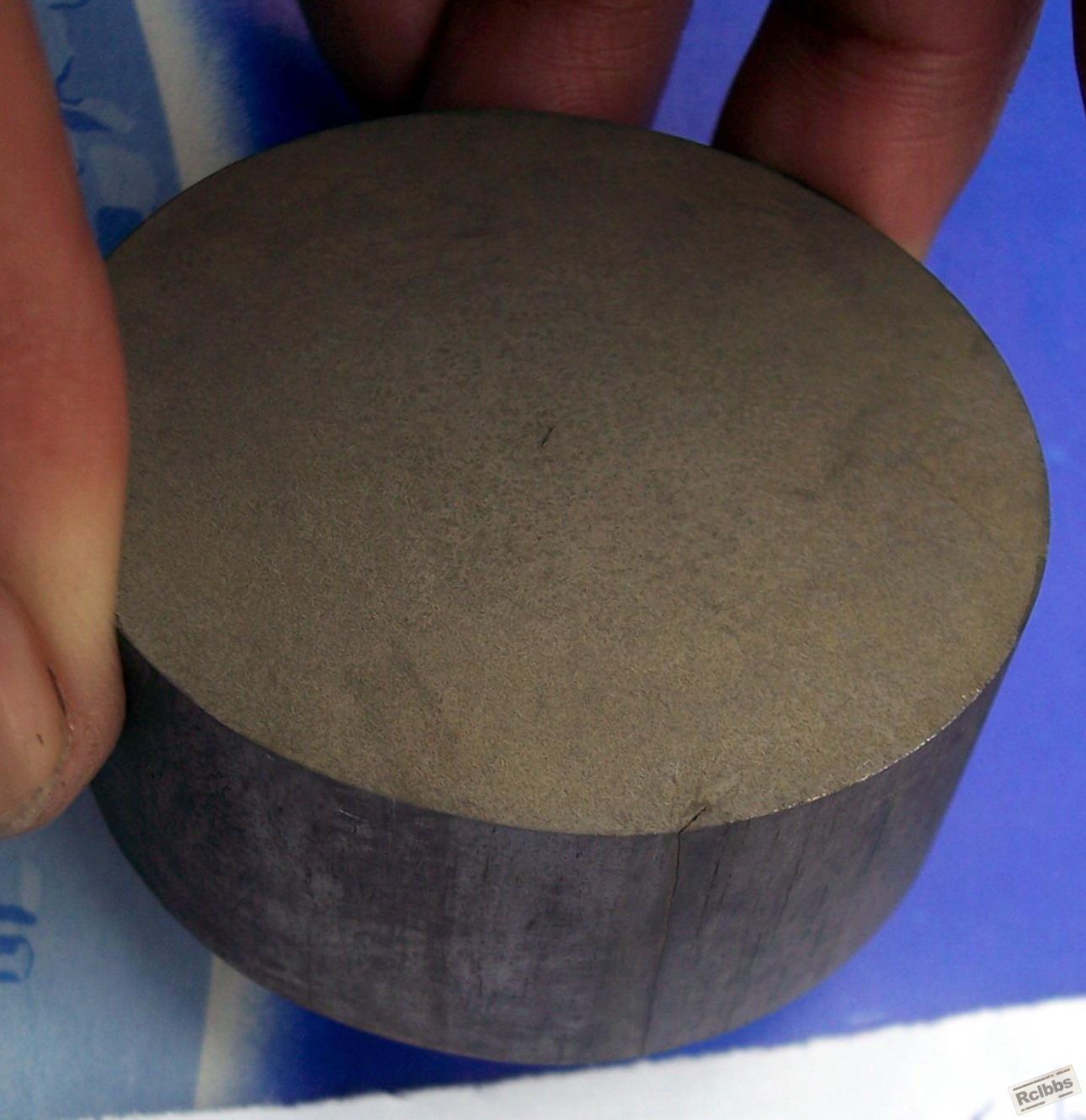

 楼主| 发表于 2009-12-25 15:41:33 | 显示全部楼层
这种钢材表面裂纹也不是每根上都有,在入厂检验时很难发现。
除了作试片酸蚀外,不知各位有什么简单的高招发现这种裂纹?

发表于 2010-3-13 18:55:21 | 显示全部楼层
这种缺陷很明显就是折叠,且在一批钢材中就是连续的,即一批钢材中有一根,那就要注意是不是其它的表面也存在,正常情况下轧制出现折叠是成批量的。
其它要发现这种折叠并不十分难,就是在材料下料时一定要用眼睛仔细仔细检查,任何缺陷,只要是缺陷就会有外在表现,何状这种棒材规格还很大呢。另一种就是使用砂轮机打磨一下,看圆周方式有无这种直条的缺陷,这种缺陷体现就是在砂轮打磨后一条笔直的黑色线。
