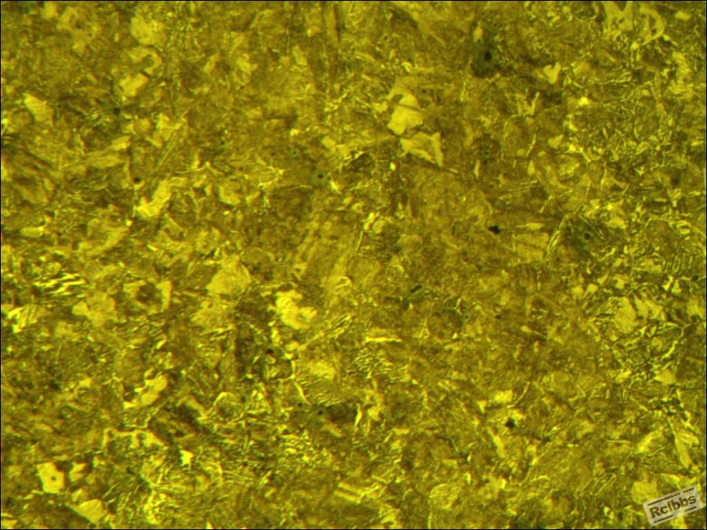

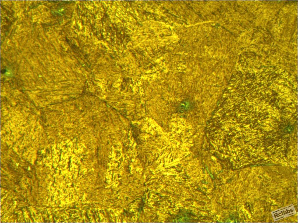

公司新买了一台带成像系统的金相显微镜,视频采样后用自带的分析软件自动评级感觉误差很大,以下图一、图二是中频感应淬火组织,请看一下是什么组织,可以评几级,有残奥吗,
图一 400X 50Mn

图二400X 42CrMo
图二400X    42CrMo

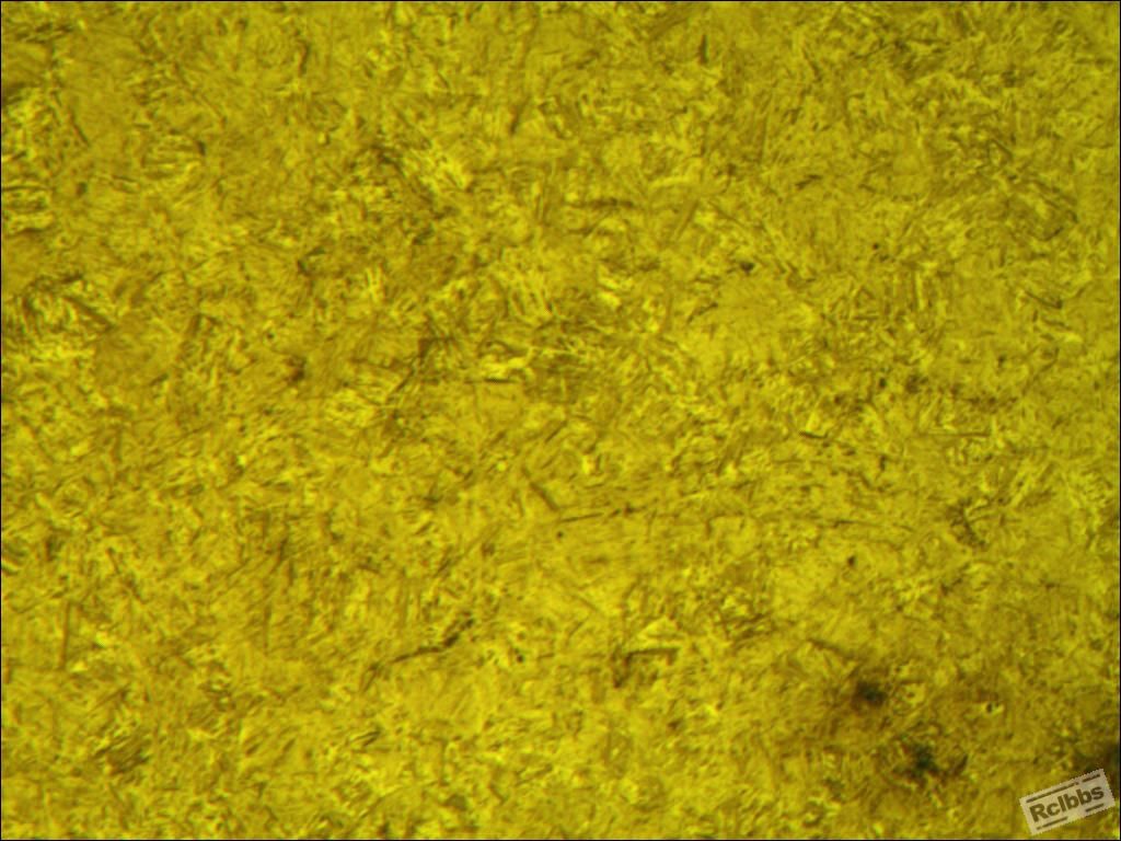

图三是图二的基体组织,是什么组织,组织偏析吗
图三400x 42CrMo
图三400x      42CrMo

发表于 2009-12-24 20:45:00 | 显示全部楼层
第一张评3级,第二张评5级,基体组织好像是珠光体+少量铁素体,你的照片不清楚,看不清。工艺可以告诉我吗?

看基体组织是珠光体+少量铁素体

锻件是买来的,基体组织的工艺不清楚,图三的基体组织按我们的要求应该是调质的。图一、图二是表面中频感应淬火。图二和图三是一个试样。图一是50Mn,图二、图三是42CrMo。
用软件分析需要重新处理图片吗,厂家来调试的人让我们把采集的图片变成灰白图像,然后再调亮度和对比度等之后再评级,是这样的程序吗?

发表于 2010-1-20 16:53:38 | 显示全部楼层
灰白图片有利于观察,图一图二是马氏体+铁素体,图三是珠光体+铁素体

发表于 2010-1-20 18:37:31 | 显示全部楼层
照片清晰程度尚可,不知道拍摄倍率,400以上拍摄组织还可以,前两张照片中无明显奥氏体,第3张照片估计在100倍下拍摄,组织为珠光体和沿晶体铁素体,
签到天数: 36 天
发表于 2010-1-20 21:03:36 | 显示全部楼层
三号图中有这样的铁素体吗,因为不知道工艺,我也不妄断,但本人拙见,是索氏体加示溶铁素体。
