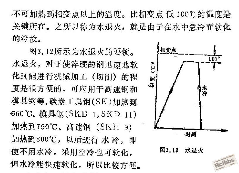

我觉得这些概念还是有讨论的!因为这些概念书上并没有绝对的区分!
例如高速钢空冷后,加热到Ac1以下较高的温度水冷软化为了切削加工的处理,大和久重雄称为“水退火”。请问其实质是马氏体的高温回火吗?
请指教!
书影摘录如下:
