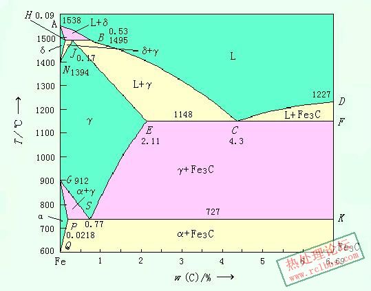

     根据铁碳相图,共析钢加热到超过A1温度时,全部转变为奥氏体;而亚共析钢和过共析钢必须加热到A3和Acm以上才能获得单相奥氏体。在实际热处理加热条件下,相变是在不平衡条件下进行的,其相变点与相图中的相变温度有一些差异。由于过热和过冷现象的影响,加热时相变温度偏向高温,冷却时偏向低温,这种现象称为滞后。加热或冷却速度越快,则滞后现象越严重。图6-1表示加热和冷却速度对碳钢临界温度的影响。通常把加热时的实际临界温度标以字母“c”,如Ac1、Ac3、Accm;而把冷却时的实际临界温度标以字母“r”,如Ar1、Ar3、Arcm等。

登录/注册后可看大图

为什么不画二百三十度等温线?
发表于 2005-11-1 02:53:03 | 显示全部楼层
那是磁性转变线
发表于 2006-4-8 06:52:26 | 显示全部楼层
我的书上好象有,我还记得好象有个770度的好象是居里点,具体不怎么明白 ,知道一点点皮毛  有时间楼住帮我介绍下C曲线!我有时间对C曲线不怎么明白 谢谢
发表于 2006-4-8 20:51:41 | 显示全部楼层
770℃是磁性转变点
发表于 2006-4-9 01:08:22 | 显示全部楼层
哥哥 230度是磁性转变线 铁的居里点是769度! 那770度应该就是居里点!当温度升高的时候,但没有到居里点的时候,铁磁体的分子热运动不足以破坏它的基本排列,物质有磁性! 反之 当温度升高的时候 超过了居里点,破坏了有规律的排列, 物质就有磁性了 !  大概是这个意思!!!! 说不好! 如错了请 斑竹 大师 给点意见 !偶也学习学习
发表于 2006-4-9 03:35:34 | 显示全部楼层
230度是渗碳体的磁性转变温度,770度是铁素体的磁性转变温度,也是指铁的居里点,都是一个意思。
