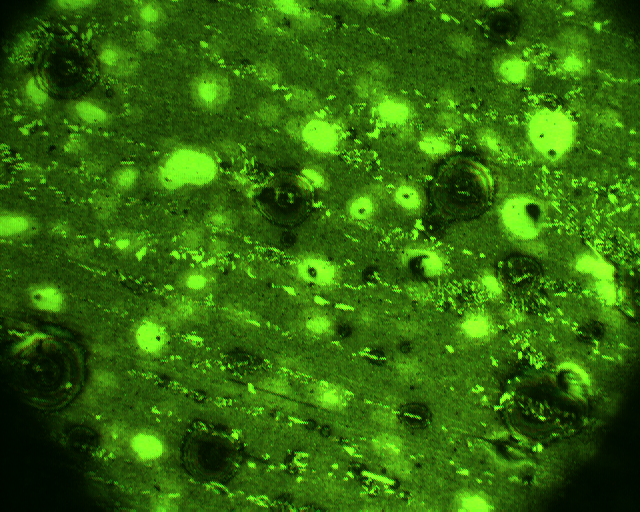

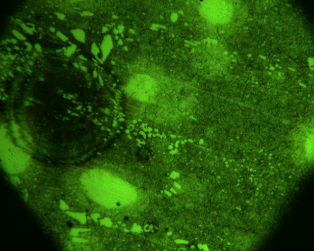

这些白点是什么啊
那些细胞一样的东西是什么啊?
Cr12Mo1V1  淬火回火 硬度57-59
100X
100X
400X
400X
 楼主| 发表于 2009-12-25 20:05:19 | 显示全部楼层
知道的说下  对不对都没有关系啊
至少让我有个参考啊
在线等答复呢
发表于 2009-12-25 20:05:32 | 显示全部楼层
你用什么浸蚀的呀!假象太多啦!
 楼主| 发表于 2009-12-25 20:07:23 | 显示全部楼层

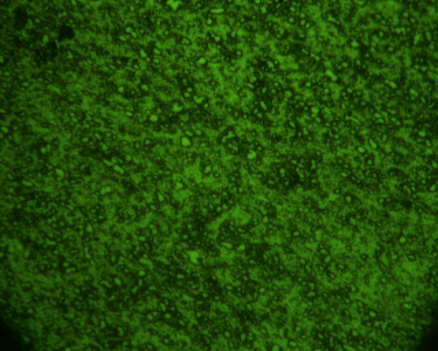

3# tanggang3008
4%硝酸酒精啊
刚刚还浸蚀了65Mn  没有一点问题啊
这个图就是刚刚浸蚀的65Mn啊 本帖最后由 weini22222 于 2009-12-25 20:11 编辑

发表于 2009-12-25 21:34:28 | 显示全部楼层
试试先用酒精把试样洗干净,再侵蚀。
签到天数: 1208 天
发表于 2009-12-26 07:37:09 | 显示全部楼层
线切割的烧伤组织,粗磨多磨掉一些就正常了
秋天的风 + 5 感谢参与!
发表于 2009-12-26 08:37:29 | 显示全部楼层
这是没有腐蚀好,估计样子也没磨干净
签到天数: 21 天
发表于 2009-12-26 08:42:09 | 显示全部楼层
试样腐蚀前没有清洗干净,假象
签到天数: 6 天
发表于 2009-12-26 08:53:12 | 显示全部楼层
明显是表面烧伤组织
发表于 2009-12-26 14:46:39 | 显示全部楼层
碳化物不均匀。呈链状分布。白点是假象。
签到天数: 186 天
发表于 2009-12-26 15:46:13 | 显示全部楼层
白点是假象,粗磨去掉一些余量,将试样重新加工。
 楼主| 发表于 2009-12-26 20:48:43 | 显示全部楼层
恩 恩  感谢   刚刚重新磨了一下 果然不见了
线切割之后果真要磨用力点
秋天的风 + 5 反馈及时!
