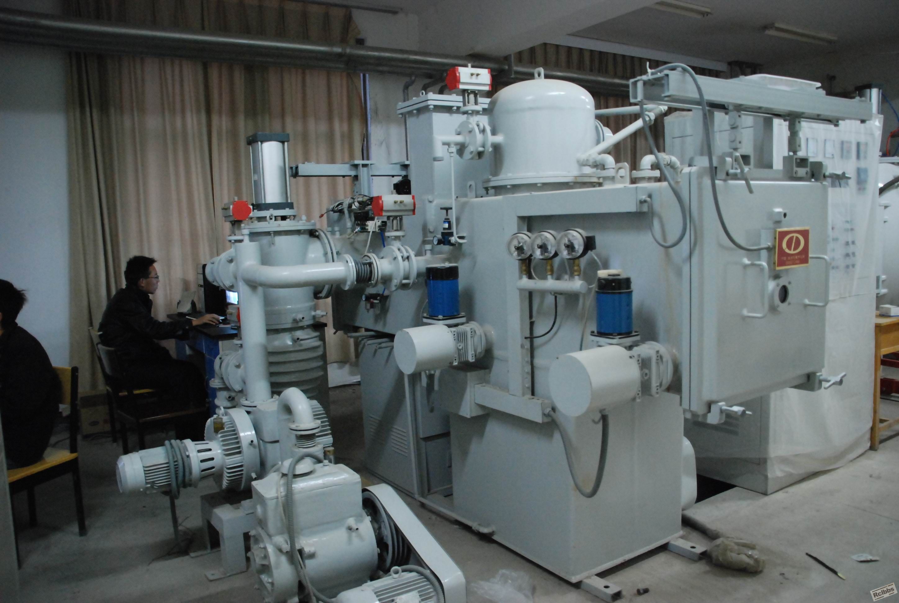

真空炉是双室的,可以油淬或气淬。北京机械研究院做的。带扩散泵。

炉子很漂亮!公司的工作方式值得学习!现场办公!环境优雅!
发表于 2009-12-27 11:13:01 | 显示全部楼层
应该是国内生产厂商造的吧?小心链条哦!

淬火油的循环冷却采用何种方式?
签到天数: 292 天
发表于 2009-12-30 18:25:46 | 显示全部楼层
玉米清阁版主说的非常对.  淬火油的循环冷却采用何种方式? 是非常重要问题.其它部分基本差不了多少

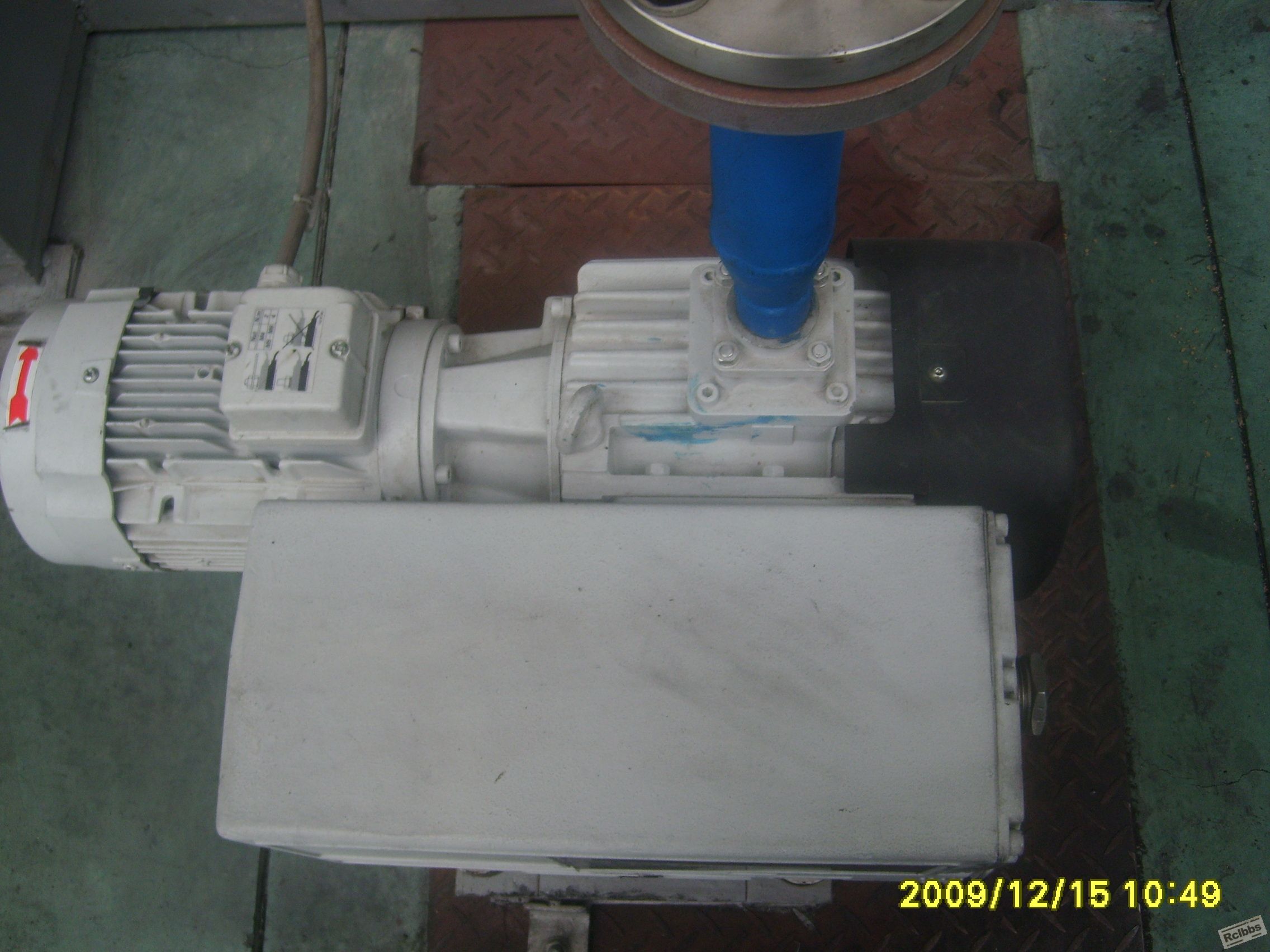

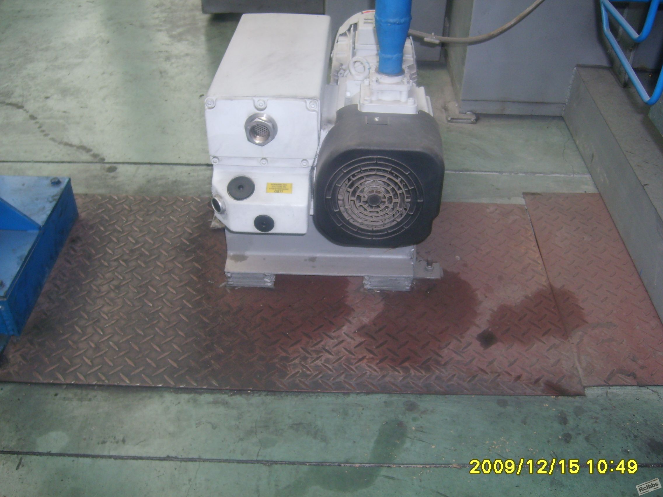

设备总体看着不错可有的辅佐部件用的差点,抽真空泵差了点,用起来像拖拉机的声音。
    看看这个泵

好象是真空泵在真空炉里质量是最重要的,一般都是进口的。

外观上看真空泵,应该是莱宝品牌,不知对否?
发表于 2010-1-3 16:02:51 | 显示全部楼层
真空泵应该是宝莱的我们公司新项目用了6台,

看着像是实验室吗!
还有学生在炉子旁边玩电脑!
而且炉子尺寸不大!
发表于 2010-1-8 22:49:22 | 显示全部楼层
新炉一般都比较漂亮的,但是实用不实用得用了才知道

机械泵工作起来在旁边还能办公?
发表于 2010-2-24 14:53:58 | 显示全部楼层
这个泵好小哦~~能抽的动吗?

真空炉方炉体不安全!那家做的,东拼西凑学别人的,气淬l炉门不用锁圈,压力一高就等着出是事故吧!生产商不专业

北京机电所的WC-45的炉子吧?负压淬油的安全!很干净!从图片看机械泵所抽的炉气也没接管往室外排,不会天天开炉。
