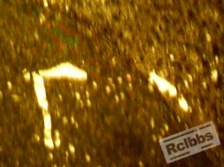

毛坯尺寸35,精车后尺寸28,前期热处理:锻造(770-820)-空冷-退火(650X1.5h);滚齿过程中崩齿。经金相检验:无非金属夹杂物,断裂处硬度为Hv 270,断裂处的组织出现大块状铁素体。
请教各位高手指教?致谢! 本帖最后由 zhangyi 于 2009-12-25 20:50 编辑

你确定是是铁素体吗?》如果是铁素体怎么会蹦齿呢?

 楼主| 发表于 2009-12-25 21:10:45 | 显示全部楼层
应该是铁素体,我也不明白是怎么回事?

发表于 2009-12-25 21:23:03 | 显示全部楼层
齿轮一般高频淬火的,感觉说的不符合常理。
