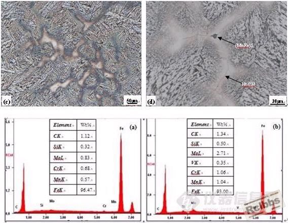

低碳低合金钢,连铸圆坯-热轧-调质处理,主要元素成分C0.2-0.3,Cr0.3-0.5,Mo0.6-0.8,V0.06-0.10,Nb0.02-0.04。下图为铸坯芯部成分偏析金相组织,白色区为成分偏析区,有沿晶分布的NbCN析出相,能谱定性分析表明,偏析区的CrMoVMn含量偏高。 1.JPG

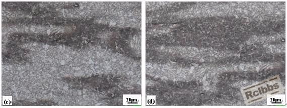

下图是调质处理后钢管近内壁偏析区组织,基体组织为回火索氏体。偏析区颜色深,析出相较多

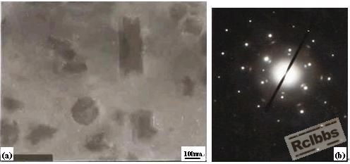

下图是调质后偏析区中层片状析出相透射电镜形貌及电子衍射,此种层片状相在偏析区中很多。d1d2d3分别为5.229, 2.324, 2.164,角度约为90,66度。大虾帮看看这是那种析出相? 3.JPG

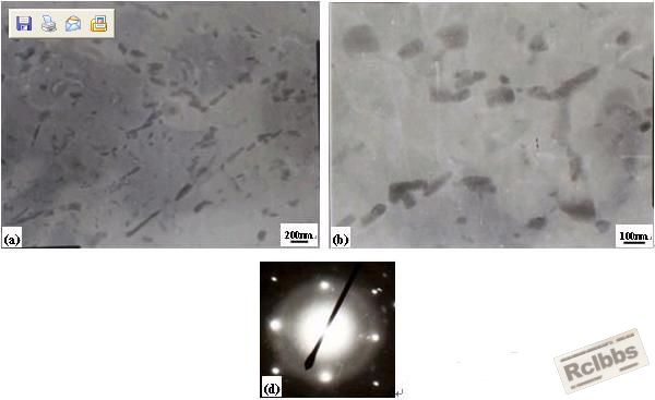

下图是偏析区中六边形析出相形貌及电子衍射,d1d2d3分别为2.4369,2.3905, 2.2324,角度为约60度。这种可能是FeCrMo的金属间化合物吗?还是一种碳化物? 4.JPG

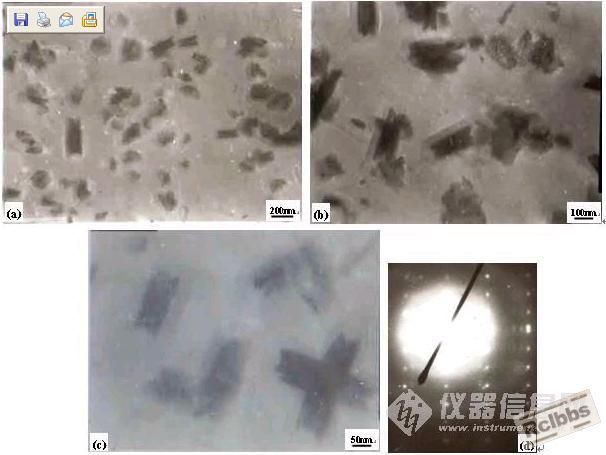

下图是正常回火索氏体中析出相形貌和棒状析出相的电子衍射,d1d2d3分别为2.2613, 2.0744, 1.4261,角度为约82,39度,哪位老师帮分析一下是什么析出相。我们分析的块状相是M3C。 5.JPG
