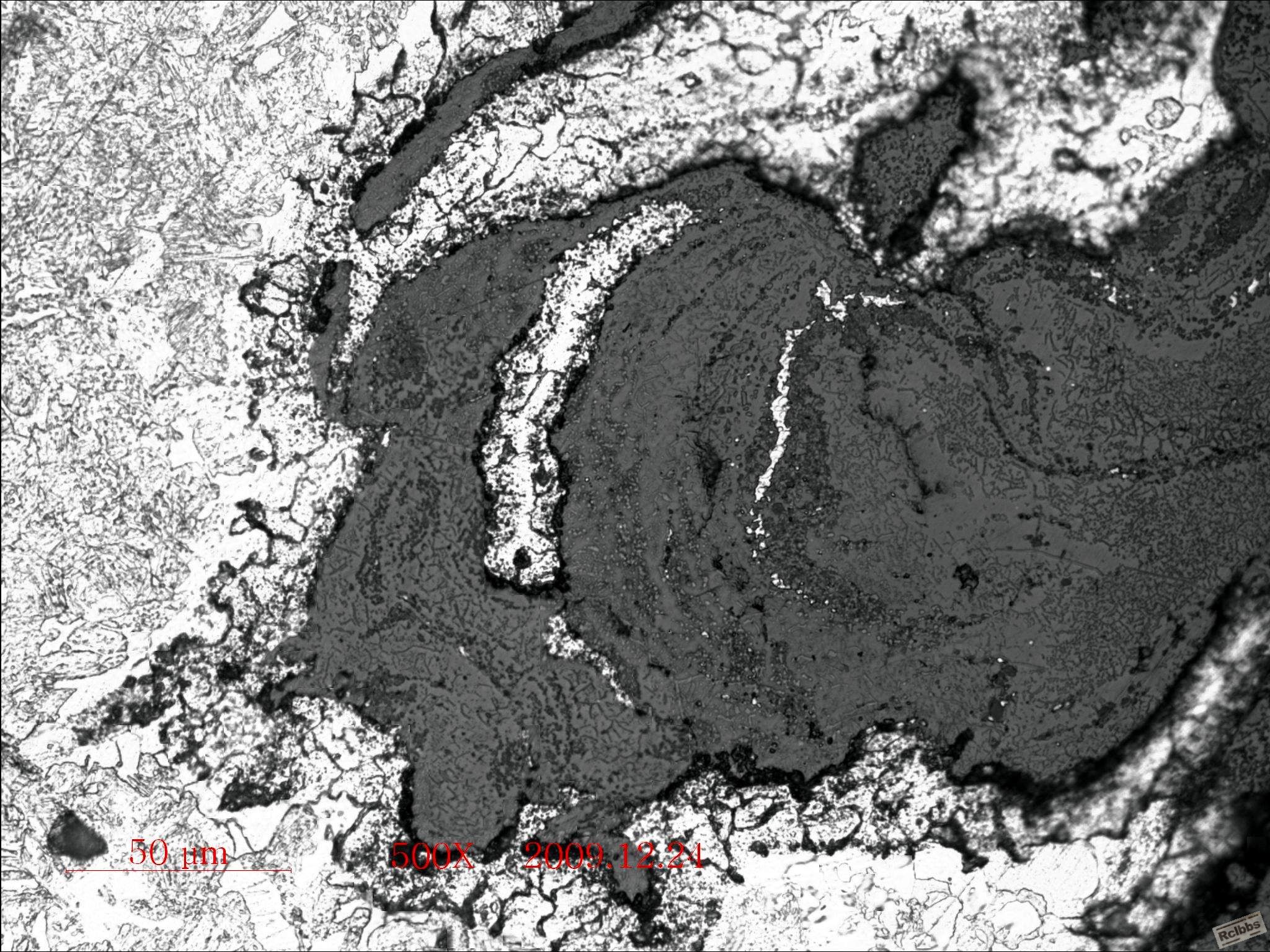

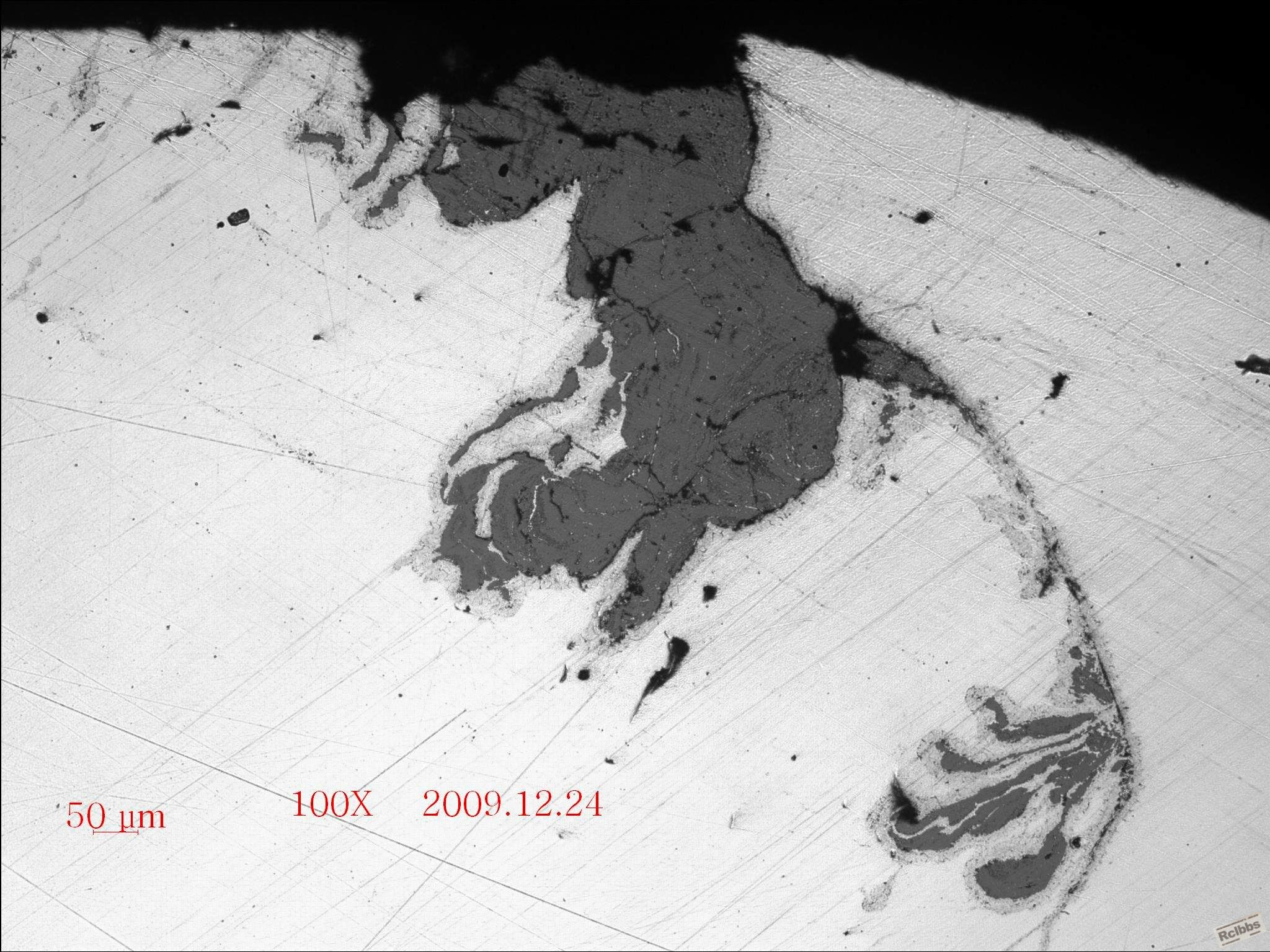

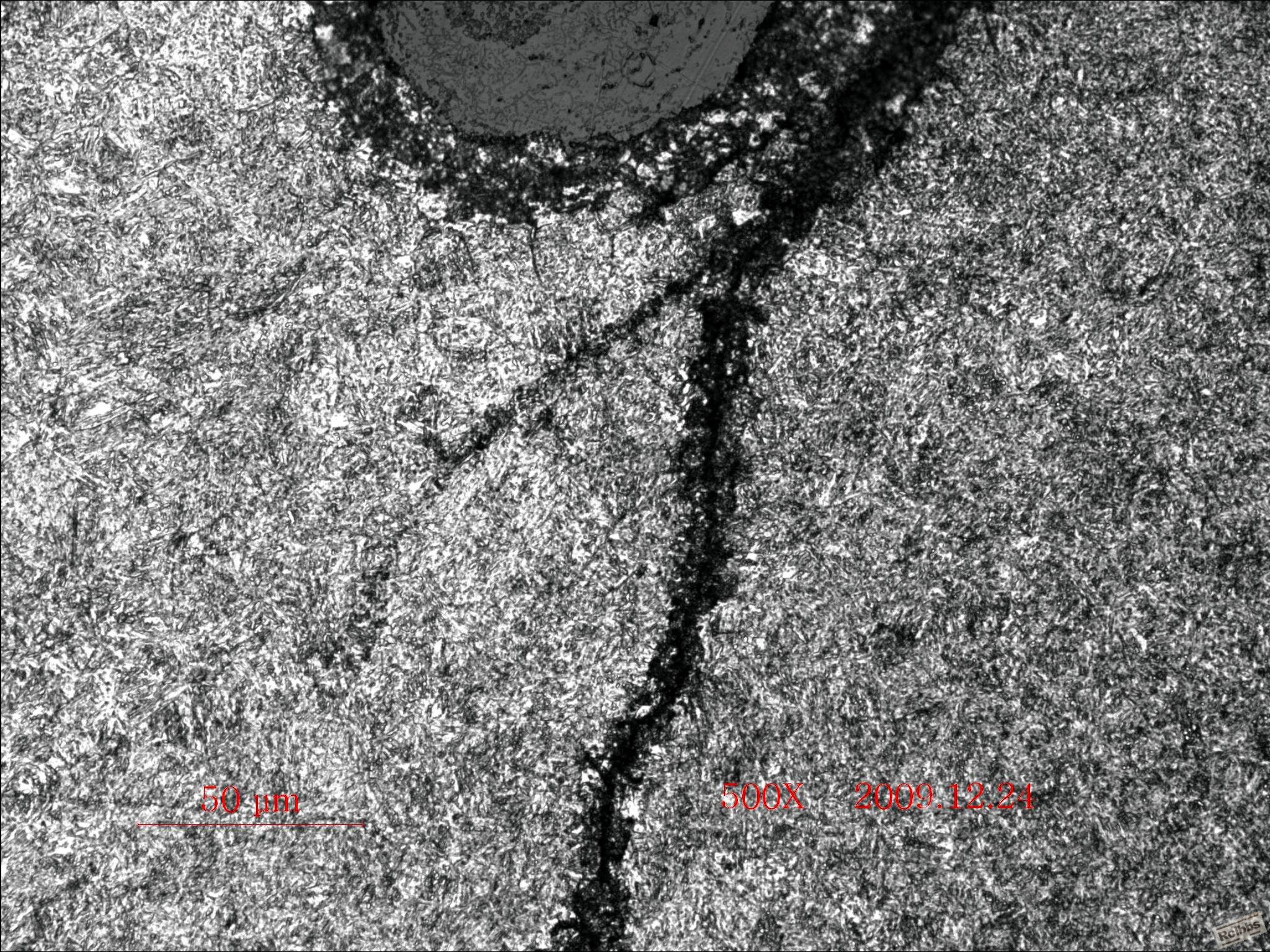

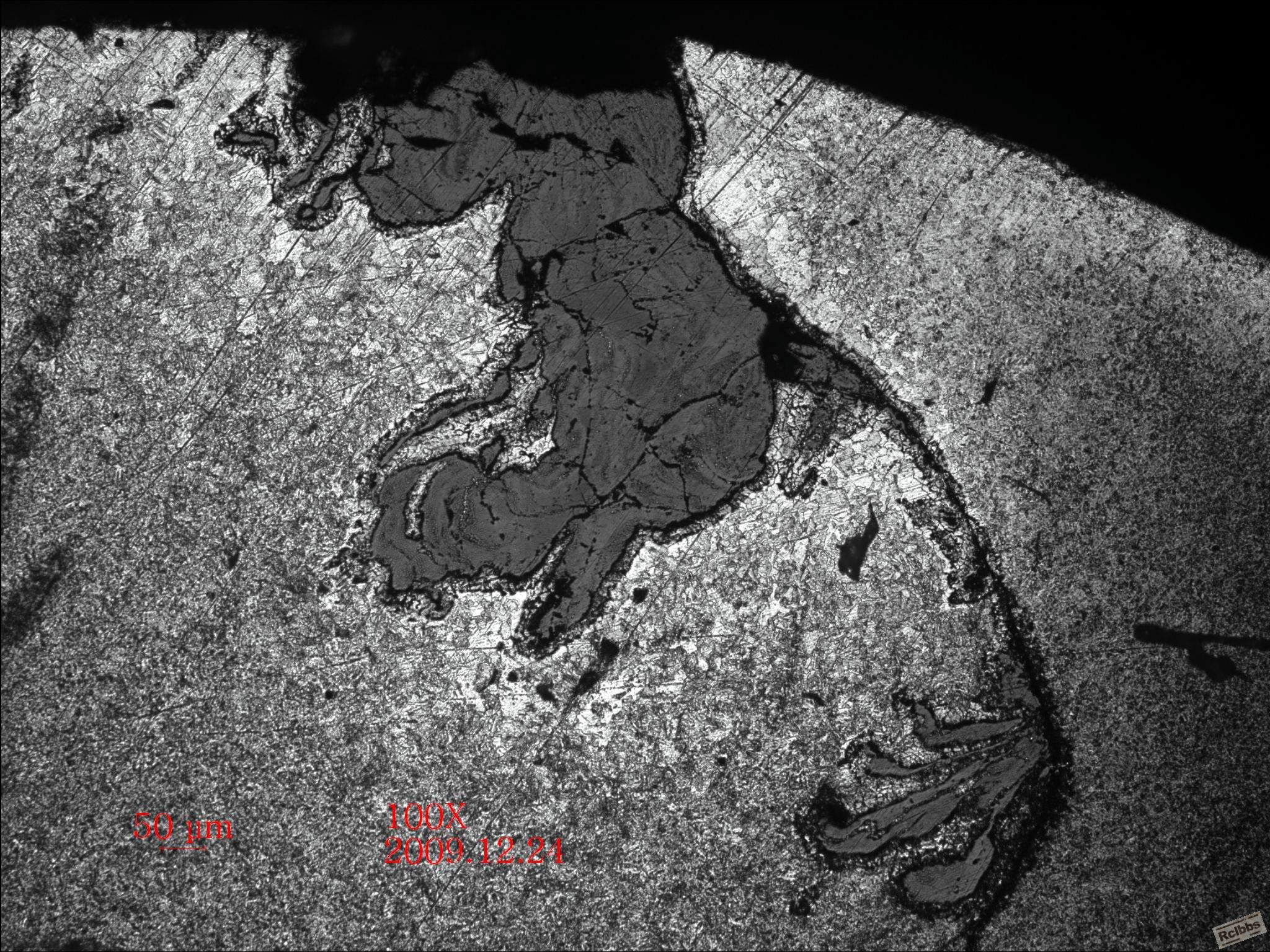

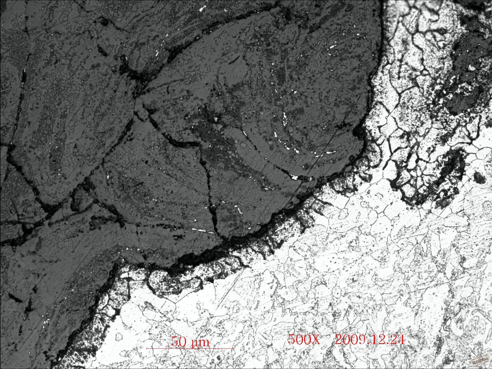

此产品是232/750轴承,在外圈的端面上有一条沿圆周的方向的裂纹,靠近外倒角处,长度大约5mm,将裂纹处切开观察内部组织,见如下图片所示: 本帖最后由 子衿yang 于 2009-12-26 11:54 编辑
抛光后的照片
抛光后的照片
裂纹尾部特征
裂纹尾部特征

发表于 2009-12-26 12:45:16 | 显示全部楼层
毛坯是钢管还是锻件?应该是毛坯上的缺陷.
发表于 2009-12-26 12:52:11 | 显示全部楼层
应该是折叠吧.请多指教.
发表于 2009-12-26 13:27:41 | 显示全部楼层
是锻造缺陷吗
签到天数: 106 天
发表于 2009-12-26 14:00:23 | 显示全部楼层
可以判定是锻造折叠缺陷。
发表于 2009-12-26 14:21:53 | 显示全部楼层
好像是原材料,重皮引起的的缺陷。
签到天数: 611 天
发表于 2009-12-26 20:55:01 | 显示全部楼层
折叠缺陷,内含有氧化物(氧化皮)
签到天数: 941 天
发表于 2009-12-26 21:19:34 | 显示全部楼层
这种缺陷的产生可能与断料操作不当、端面出现裂纹有关。
发表于 2009-12-26 21:38:29 | 显示全部楼层
折叠缺陷。
签到天数: 698 天
发表于 2009-12-30 09:12:05 | 显示全部楼层
应该是锻造缺陷吧
发表于 2009-12-30 16:52:45 | 显示全部楼层
个人意见是锻造引起的折叠缺陷,一致后序工作的开裂
签到天数: 21 天
发表于 2009-12-30 19:26:56 | 显示全部楼层
折叠,锻造过程中产生的
发表于 2009-12-30 20:00:49 | 显示全部楼层
应该是折叠,锻造的时候把氧化皮给压进去了。
发表于 2010-1-11 22:39:33 | 显示全部楼层
应该是折叠缺陷
发表于 2010-1-12 07:20:38 | 显示全部楼层
灰色的应该是氧化物吧
签到天数: 364 天
发表于 2010-1-12 08:45:45 | 显示全部楼层
折叠,锻造的时候把氧化皮给压进去了。
发表于 2010-1-12 08:54:49 | 显示全部楼层
是否毛坯加工余量太少,致使锻造产生的折叠缺陷未去除。
发表于 2010-1-12 10:41:00 | 显示全部楼层
同意是锻造折叠
发表于 2010-1-13 09:08:27 | 显示全部楼层
应该是锻造产生的折叠裂纹吧
发表于 2010-1-31 05:42:51 | 显示全部楼层
含有氧化物
