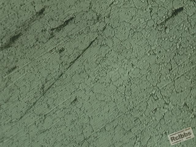

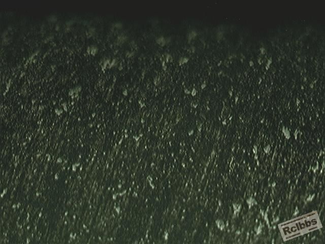

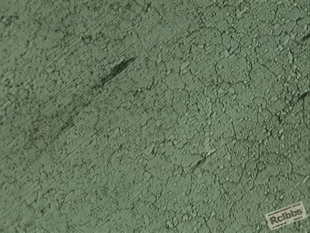

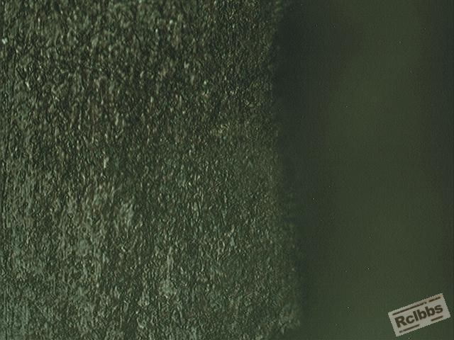

 楼主| 发表于 2009-12-30 10:01:39 | 显示全部楼层
照了几张照片 ,看不大清楚,请高手分析哈

发表于 2010-6-7 18:54:21 | 显示全部楼层
碳化物好象已经角状化了,晶粒度也有点大,有过热倾向,不知保温时间是多少?冲头料1200淬火是否有点高了,使用硬度也该降点,60-62HRC应该差不多了。
