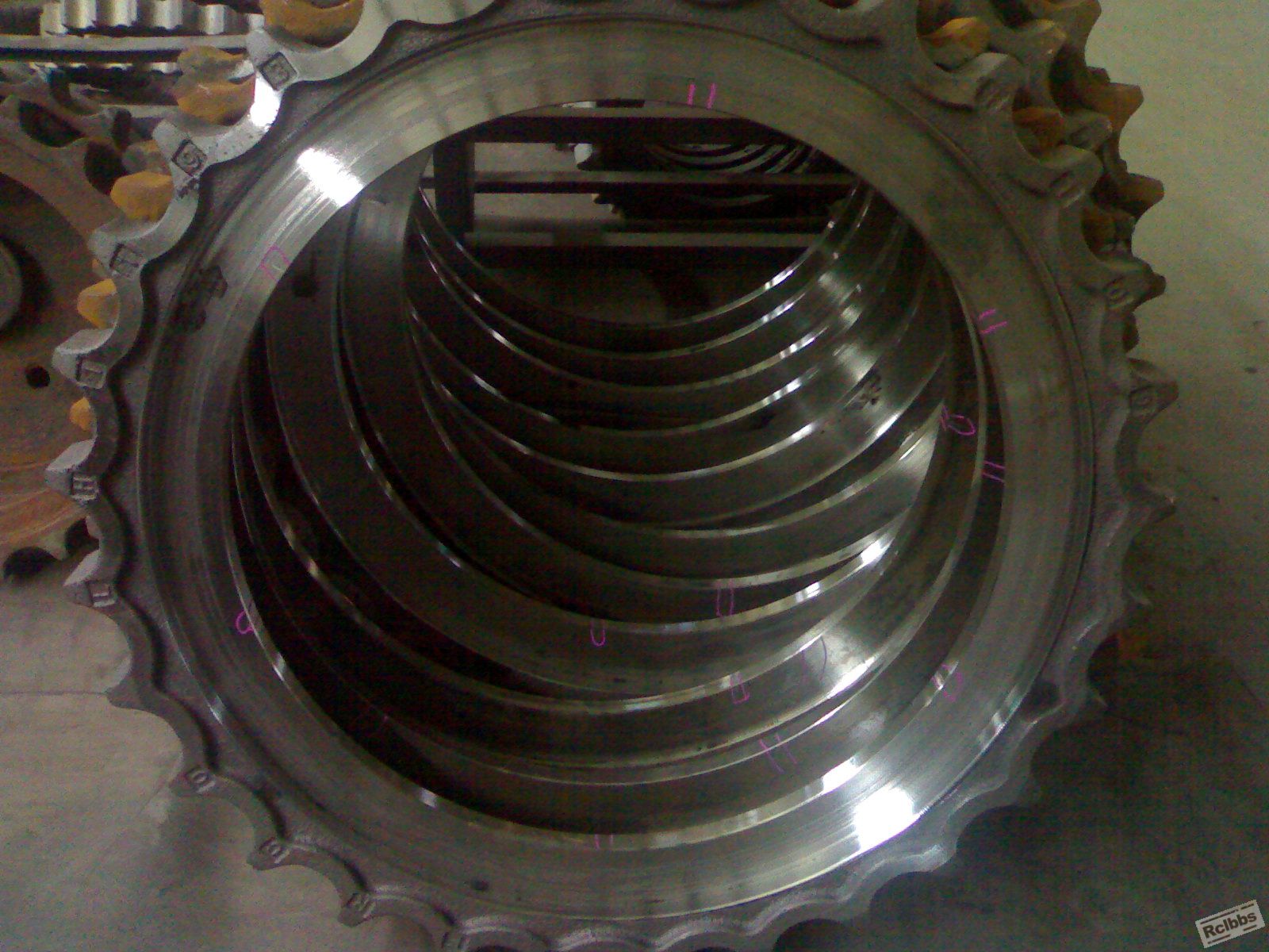

该产品是一种工程机械的底盘驱动轮,尺寸外围直径1100mm左右,材质成分如下:
C:0.30-0.36      Mn:1.10-1.40   Si:0.60-0.80     Cr:0.65-0.80     Mo  0.10-0.15    S   0.03       P   0.03

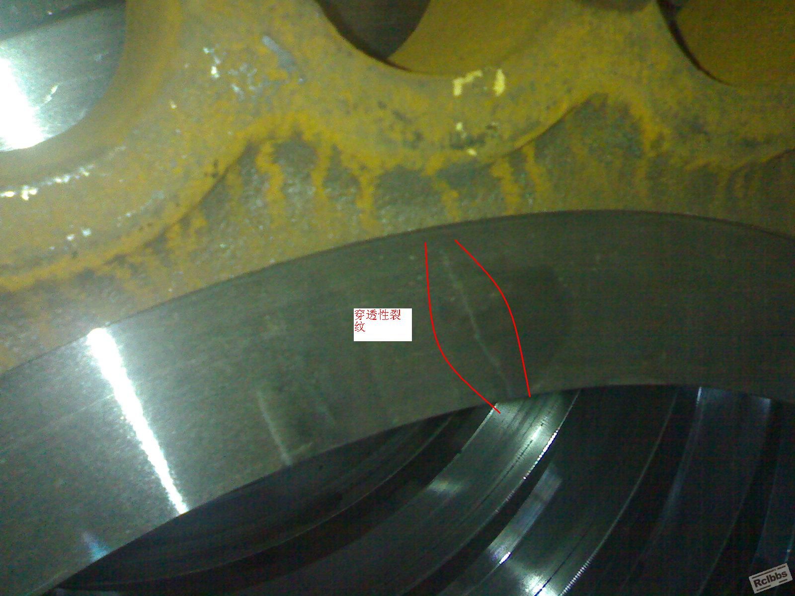

粗加工后发现法兰面出现了均匀分布的裂纹,且穿透法兰盘,初步估计是气割冒口工艺不当,导致裂纹,这种裂纹件,还有返修价值吗,在没有磁粉探伤的情况下,如何将其返修合格。

请问楼主,气割冒口后有没有进行热处理?为保证切削加工及性能,铸钢件一般需进行退火处理;
裂纹件,个人认为最好作报废处理,在我公司,还没有裂纹件返修使用的先例;
楼主可以对产品进行着色探伤,也能找出缺陷。
发表于 2009-12-27 10:15:00 | 显示全部楼层
楼主说裂纹已穿透法兰盘,估计后续加工都无法去除,建议报废。
发表于 2009-12-27 10:55:22 | 显示全部楼层
你的材料应该是35SiMn的吧,我们采用的也出现过这种情况,原因就是割帽口冷却的过快造成的,出现这种情况如果是多条裂纹的话没法补救,只能报废,以后再割帽口多家注意,及时回火。

在铸件退火之前发现有此类裂纹的话,可以考虑对裂纹进行打磨清除处理掉,然后进行补焊;一般火后是不允许进行焊补的。这种问题的出现可能与冒口的设置位置不合理或4楼所说的冒口切割不当造成的。
