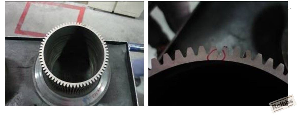

发表于 2009-12-28 18:27:11 | 显示全部楼层 |阅读模式
工艺
淬火        850℃×60min+850℃×90min+1020℃×15min+1020℃×50min        真空油淬炉
冷处理        -80℃×60min,空冷至室温后回火        深冷炉
回火        430℃±10℃×180min,空冷        回火炉
热处理后硬度HRC才54,还出现了裂纹.各位大吓帮我找找原因啊,多谢谢了
裂纹有图片,还有金相图片
小弟在线等 本帖最后由 huning0516 于 2009-12-28 18:30 编辑
签到天数: 148 天
 楼主| 发表于 2009-12-28 18:29:01 | 显示全部楼层
以前一直就是这个工艺,材料也没换个,这次就出问题了
发表于 2009-12-28 18:39:27 | 显示全部楼层
1# huning0516
看一下裂纹的起源,是否存在刀痕过深的现象。
个人意见,不足为凭。

 楼主| 发表于 2009-12-28 19:25:32 | 显示全部楼层
3# 耿建亭
没有刀痕的

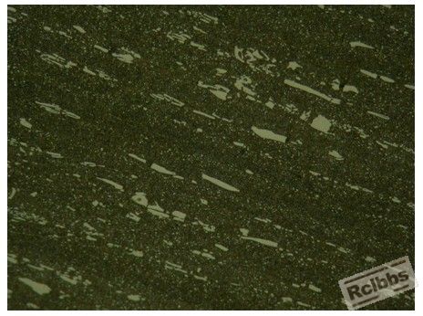

发表于 2009-12-28 19:41:26 | 显示全部楼层
1#看金相M+残A +K+共晶碳化物,好像K化物带状偏析 没有看到针状M马氏体出现,可能原材料缺陷裂纹所致,,另外你们HRC值要求是多少?为什么不用 850-950- 1020 阶梯保温淬火 淬火出来的硬度是63以上 不需要深冷处理啊。看你技术要求的硬度值是多少?就用多少温度回火哦。

 楼主| 发表于 2009-12-28 19:51:08 | 显示全部楼层
7# 天山雪莲
K代表什么?
发表于 2009-12-28 19:56:07 | 显示全部楼层
同意“天山雪莲”的分析,原材料是有缺陷的。
热处理后硬度HRC才54,这和裂纹的出现没有很直接的关系。

发表于 2009-12-28 20:27:06 | 显示全部楼层
碳化物,一般表示
发表于 2009-12-28 20:53:01 | 显示全部楼层
K表示碳化物

发表于 2009-12-29 13:52:13 | 显示全部楼层
这么简单的零件从以上各项条件来看,大概是原材料的问题——棒料,未经过锻造的。

发表于 2009-12-30 21:35:29 | 显示全部楼层
“热处理后硬度HRC才54~~~”我觉得可以检查下材料成分,我们就碰到过传说中的Cr8这种材料,抗回火能力很差的~~裂纹看不到轴向走势情况?

发表于 2010-1-18 10:44:05 | 显示全部楼层
原材料出现问题,从金相图片看,原材料在锻造时不够,原材料中的碳化物过大
