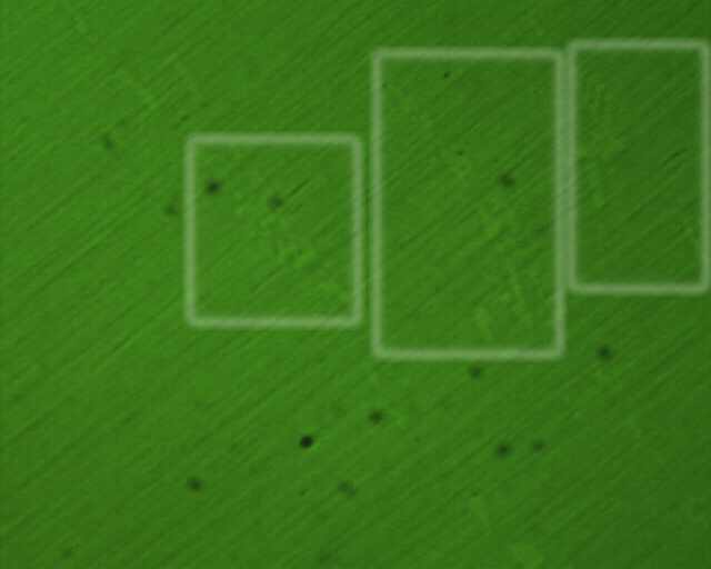

帮我看看那些框框中的凸起是什么东西
看上去像碳化物  可是我这个还没有浸蚀啊 也能看到吗? 本帖最后由 weini22222 于 2009-12-28 20:10 编辑

多少倍呀碳化物这么大,应该不是,什么材料???
 楼主| 发表于 2009-12-28 20:06:51 | 显示全部楼层
是400X的    上面那个100X弄错了....

硬度差悬殊时会出现这种凹凸。

请问楼主,该材料是球铁吗?框框中的凸起的,应该是渗碳体,虽然没有浸蚀,试样制得好或者渗碳体含量高能看见。

是共晶碳化物,不只DC53有,象CR12MOV等钢,在抛光时也可以看到.

个人推测是工具钢中的共晶碳化物。

我是没有碰到过,第一次看到,不知道是怎样出现的,还在继续了解学习吧,有的朋友说是共晶碳化物,有这么大吗?
