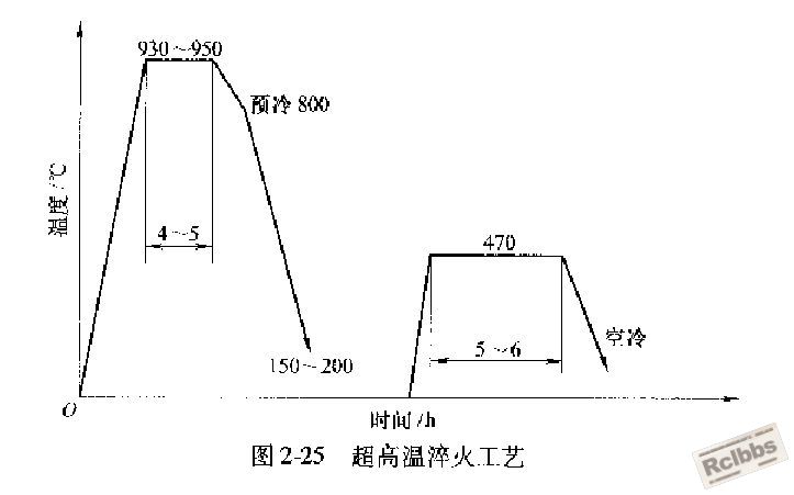

3楼说的对,“变化”较多,可根据具体情况选择。
提供一种超高温淬火工艺,供参考。
截图08.jpg 本帖最后由 excellence 于 2009-12-30 22:17 编辑

发表于 2010-1-4 18:21:25 | 显示全部楼层
我这里客户的要求是53_56,有什么影响吗?
发表于 2010-1-4 19:18:30 | 显示全部楼层
6# excellence
对于高温锻造,如果是锤锻用,470度回火温度有点低,很快会被锻件回火,硬度下降.变形
签到天数: 355 天
发表于 2010-1-5 16:22:26 | 显示全部楼层
8# ddfoe
前面已经提到,模具钢热处理变化很多。其实热作模具钢的材料也是比较多的,一般可分为低耐热高韧性热作模具钢、中耐热热作模具钢、高耐热热作模具钢三大类。5CrNiMo属于低耐热高韧性热作模具钢,适宜在模面温度400℃以下的工况条件下使用。如果需要在更高的温度使用可以选择其他类型的材料。总之,要根据服役条件选择合适的材料并进行适当的热处理才能够有效提高使用寿命。个人意见。仅供参考!
签到天数: 120 天
发表于 2010-12-7 18:17:00 | 显示全部楼层
回复 6# excellence
    版主提供的这个淬火加热工艺其目的是什么呀?---强韧化处理?
签到天数: 355 天
发表于 2010-12-7 21:32:21 | 显示全部楼层
据介绍主要目的是得到以板条马氏体为主的淬火组织。
