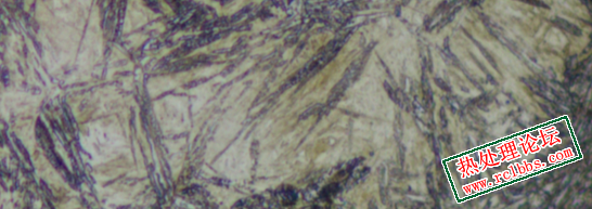

各位,经常碰到偏析的低中碳钢材料上或者渗碳后重新淬火,高碳区成块状,不是应该是针状吗?为什么会是块状

你说的块状马氏体其实就是马氏体或残余奥氏体,因为Ms点比较低,没有发生自回火,所以颜色白亮,难腐蚀,

 楼主| 发表于 2023-3-31 12:48:32 | 显示全部楼层
找到一个图片..........
签到天数: 1308 天
发表于 2023-3-31 14:35:25 | 显示全部楼层
针状M+残奥,浅黄色背景是残奥组织。
签到天数: 554 天
发表于 2023-3-31 14:38:54 | 显示全部楼层
应该是下贝氏体,不太像针状马氏体
签到天数: 370 天
发表于 2023-4-1 11:20:48 | 显示全部楼层
就是针状马氏体,符合其形貌特征

 楼主| 发表于 2023-4-7 13:17:21 | 显示全部楼层
han18256062547 发表于 2023-3-31 14:38
应该是下贝氏体,不太像针状马氏体
你是怎么判断他是下贝还是针状马氏体呢?

 楼主| 发表于 2023-4-7 13:18:24 | 显示全部楼层
Fjq 发表于 2023-4-1 11:20
就是针状马氏体,符合其形貌特征
那看起来是块状的是位相关系呈现的吗

 楼主| 发表于 2023-4-7 13:21:26 | 显示全部楼层
suda 发表于 2023-3-31 14:35
针状M+残奥,浅黄色背景是残奥组织。
那这个组织是硬度明显偏高的,高于其它位置5个HRC, 到HRC55, 有残奥不是应该硬度低么

发表于 2023-4-7 13:50:21 | 显示全部楼层
结合硬度检测,可能4楼的判断是正确的,如果黑色针状物是下贝组织,背景上看到黄色的{你认为的块状马氏体)应该是未回火的针状马氏体组织,只是没有侵蚀出来,要准确判断组织其实最好还是要了解工艺的,否则容易误判。

发表于 2023-4-7 16:26:29 | 显示全部楼层
289582933 发表于 2023-4-7 13:18
那看起来是块状的是位相关系呈现的吗
我个人认为是这样的,下贝的组织形貌更接近于散乱的针,好比一把牙签丢在桌上,交错性更大,而高碳马氏体的位相较下贝而言方向更趋向统一,个人见解,欢迎指正。

发表于 2023-4-7 16:36:32 | 显示全部楼层
有没有其他可以参考的,比如大致工艺或者具体参考产品,眼睛看到的不一定能完全确定下来,毕竟热工的微观组织需要考虑很多因素,有可能十几度的差别就是两种截然不同的状态

发表于 2023-5-8 10:25:17 | 显示全部楼层
知道当时的工艺和设备参数的情况是什么,分析的结果应该更准确
