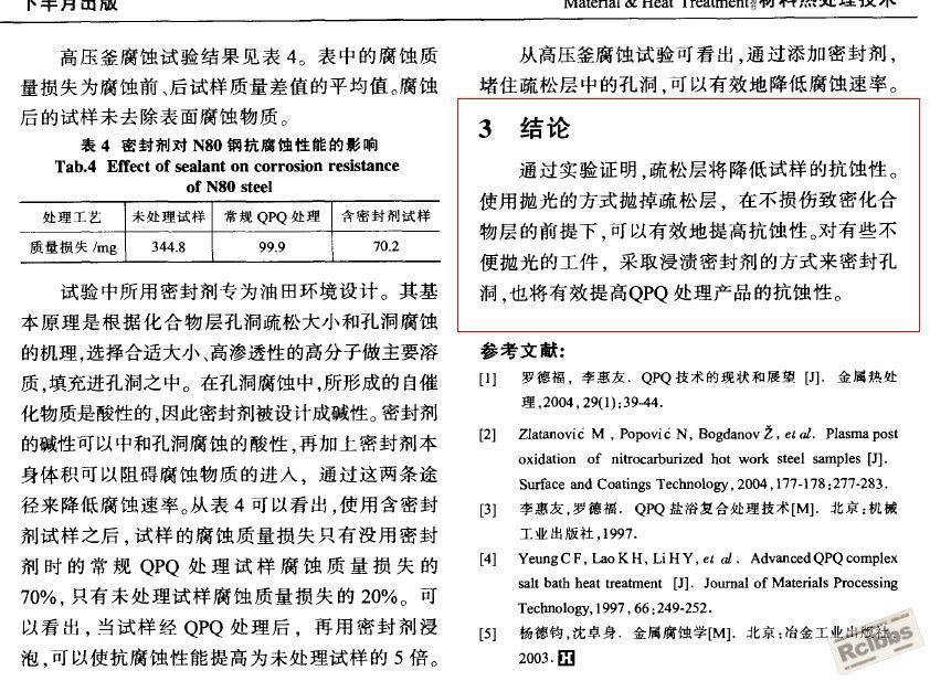

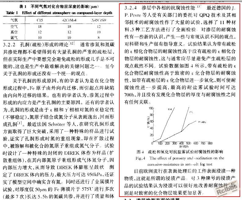

见图中,我怎么看起像矛盾的?

第二份资料中已明确是“截然不同的观点”,因此可以肯定是矛盾的。这种现象在科技领域应属正常,需要更多的有志之士不断去探究。
