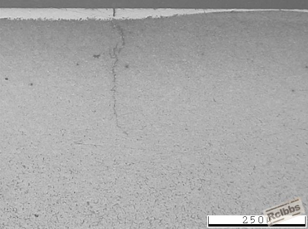

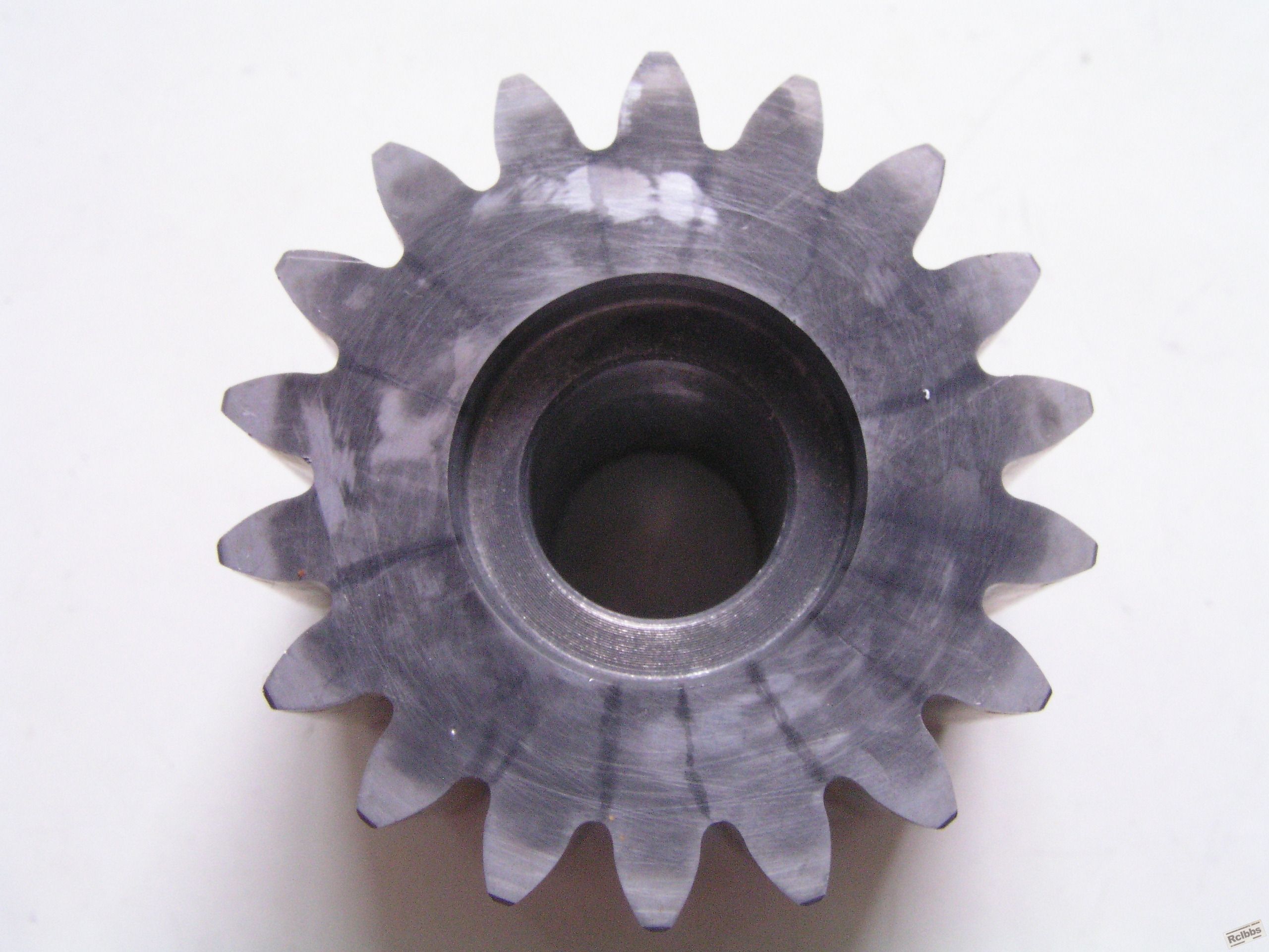

[如果能找到磨削烧伤的白亮层,旧可以判定是磨削的原因,如图磨削裂纹。另外可以用2~4%硝酸酒精浸蚀表面,再用5~10%的NAOH水容易中和,然后用碳酸钠水溶液明化,可以看到磨削烧伤的黑白相间的痕迹,见图磨削烧伤外观;若没有,可能是热处理的问题(判断是热处理的问题还要用上面各楼的方法确认)。 本帖最后由 wind1.chen 于 2010-1-4 13:08 编辑
