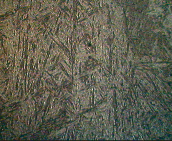

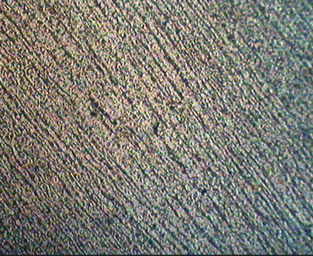

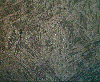

请教各位从以下的几张心部组织的金相图片来看是不是属未完全淬火的组织啊?材料:20CrMnTi   工件有效厚度:6-7MM   设备:可控气氛多用炉  工艺:渗碳淬火 低温回火   工艺参数:910度 保温10分钟 强渗180分钟 C1.1  扩散 870度 70分钟 C0.9 淬火 840度 110分钟 C0.35 油温95度 搅拌低速     检测结果:表面硬度60-61HRC 心部硬度44HRC (硬度符合技术要求)

发表于 2010-1-2 17:09:05 | 显示全部楼层
哦麻烦你把工艺说明一下好么
个人初步看是没有完全淬火上,硬度怎样的?是否达到要求呢
楼主的工艺是说明了,没有清楚看明,
从图片看基本是到位了,存在针状马氏体和板条马氏体,
最后的840时间觉得长了点,可以缩短的
退火组织不是均匀,淬火出来的碳化物组织也不均匀的存在,或许是材料原始状态也有点问题多方面的思考吧 本帖最后由 紫琅人 于 2010-1-6 17:02 编辑

看上去应该是淬透了。没有铁素体之类的组织。
发表于 2010-1-2 20:00:21 | 显示全部楼层
心部组织为粗针状马氏体+低碳板条马氏体,为淬透组织.

发表于 2010-1-3 10:49:31 | 显示全部楼层
心部淬透了。

发表于 2010-1-3 11:30:26 | 显示全部楼层
芯部为贝氏体加板条马氏体,为正常组织
发表于 2010-1-3 12:39:53 | 显示全部楼层
渗层是 多少   贝氏体+低碳马氏体,心部组织为正常的
发表于 2010-1-3 12:51:32 | 显示全部楼层
从图上看心部淬火冷却情况正常,马氏体条粗而长大是由奥氏体粗粒晶切变形成的。如此揣测表层组织也可能不会太好,这些粗粒晶的来历与原材料或锻坯存在不合格组织有关,如果不是这个原因那么就是渗碳淬火最终热处理问题了。

发表于 2010-1-3 14:17:27 | 显示全部楼层
20CrMnTi材料,工件有效厚度6~7mm,心部硬度44HRC。应是淬透了。
发表于 2010-1-3 14:20:03 | 显示全部楼层
心部组织粗大,查一下原材料及正火组织。

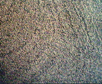

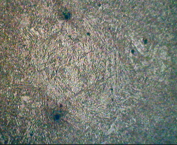

 楼主| 发表于 2010-1-3 14:22:01 | 显示全部楼层
渗层为0.9-0.9mm   正火组织如下
里澳100X1.jpg 100x
里澳100X.jpg 100x

发表于 2010-1-3 21:26:31 | 显示全部楼层
淬火 840度 110分钟---淬火保温时间可能长了点。
发表于 2010-1-4 11:20:23 | 显示全部楼层
马氏体含量超过百分之五十就是淬透了吧
发表于 2010-1-4 13:10:26 | 显示全部楼层
不是未淬透,是预备热处理组织不好造成的
