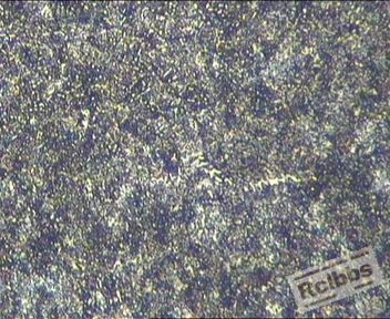

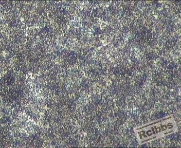

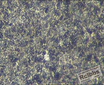

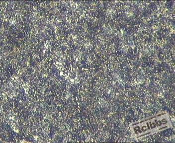

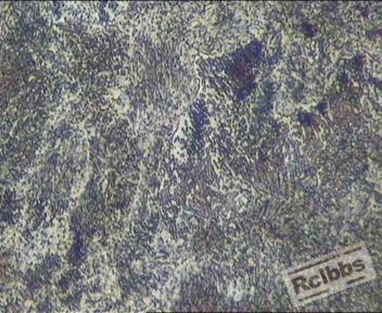

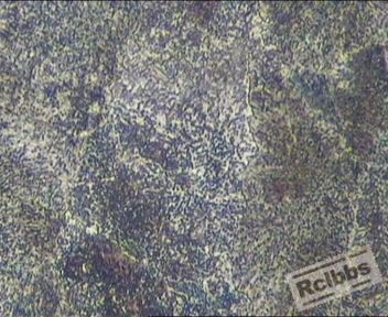

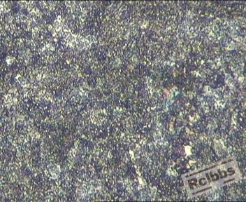

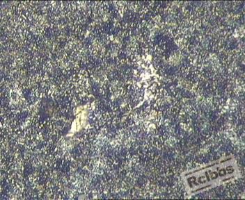

下面是轴承钢锻件退火组织,请大家看看,随意发表自己的真知灼见,谢谢!

碳化物怎么这样了啊。
是退火温度高了吗?放大倍数大些看看
属于不正常的组织

轴承钢退火组织照片要放大1000倍才有得看
上面几张金相腐蚀有点过了,球化退火没做好,好像是温度低了.

点状碳化物,细片装碳化物,网状,液析,偏析,等不同程度的问题。但制样的水平太差了,无法分析。

问4楼,这些图片的制样问题在哪里呢?但我觉得金相水平高的人这种图片也能反映问题所在。

从表面颜色看,试样表面浸蚀不是太理想,还有照片的尺寸可以设置大些,那就可以看得更清晰了

楼主的图片是多少倍数?
个人意见:1,2还可以,认为锻打不当,有点网状存在,其它的有液析,偏析和细片状珠光体组织问题,有的是材料存在冶炼问题和,最后两张是退火温度不够存在细片状珠光体的缺陷

不像球化退火组织,是正火组织吗?

这几张图片比较典型,差不多反映了锻件方面的问题,如果制样再好点,就更完美了。

这几张图片是同一批产品,大家都发表了意见,首先,我可以明确的是,这是几个问题试样,我也觉得制样不是太理想,因为样不是我制的,我只是帮别人看了以下,但是有些视场可以说明问题了,大家可以把自己的看法大胆的说出来,我们一起讨论,要能说明原因更好,最后我会根据我的判断给出结论的,发这个帖子的目的就是想让大家互动,我们只是需要分析原因,并非展示图片,我觉得作为产品如果在个别市场存在缺陷的话,应该被列为不合格产品(并非废品),而不是忽略他的存在 本帖最后由 lpl24 于 2010-1-5 11:57 编辑

可以肯定地说,锻打厂执行的不是球化退火工艺,而是随便的退一下,降低些硬度,局部保留了锻造组织的一些痕迹。我的判断是退火温度偏低。
至于存在液析和偏析,那是原材料的问题。

太糟糕了    好像是锻造后进行的余热退火    个人见解

相片浸蚀时间过了,从组织上看是欠热.

这个组织图完全不是很合格呀,点状碳化物,细片装碳化物,网状,液析,偏析什么情况 都有。

要检查轴承钢的退火组织,这些图片的浸蚀明显都过度了,但还是能看出,前面几张存在较严重的网状碳化物,后两张存在粗片珠光体等缺陷组织。不合格。另外从以上图片来看,可能是退火过热了。
