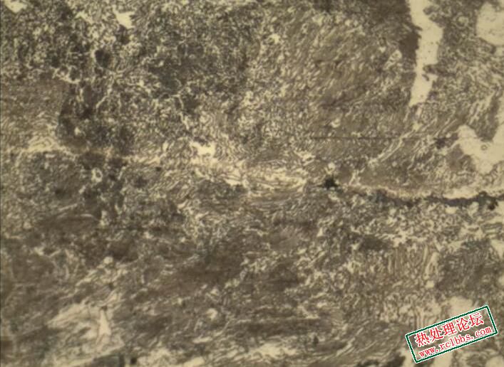

请问图中的是什么组织?

大量珠光体和少量的铁素体吧
签到天数: 471 天
发表于 2023-3-30 07:47:19 | 显示全部楼层
大量珠光体和少量的铁素体吧
签到天数: 449 天
发表于 2023-3-30 09:21:50 | 显示全部楼层
材料、加工工艺也不提,怎么分析呢?
签到天数: 554 天
发表于 2023-3-31 14:40:08 | 显示全部楼层
珠光体加铁素体。。。。
签到天数: 387 天
发表于 2023-4-1 13:23:47 | 显示全部楼层
啥也没说,就只能猜测了。个人感觉就是铁素体和珠光体。
签到天数: 658 天
发表于 2023-4-26 10:46:19 | 显示全部楼层
多数的珠光体加少量的铁素体
签到天数: 17 天
发表于 2023-6-25 08:47:41 来自手机 | 显示全部楼层
要把材料状态说清楚才可以判断
签到天数: 1130 天
发表于 2023-8-9 20:08:36 来自手机 | 显示全部楼层
有没有具体的材料名称和热处理工艺,珠光体与铁素体吧
签到天数: 1130 天
发表于 2023-8-10 22:21:33 来自手机 | 显示全部楼层
求教材料是啥?组织为大量珠光体+铁素体,应该是中碳钢
签到天数: 595 天
发表于 2023-8-28 14:15:19 | 显示全部楼层
大量珠光体+铁素体,仅凭图片看吧
签到天数: 420 天
发表于 2023-9-7 21:22:22 来自手机 | 显示全部楼层
珠光体,少量铁素体,碳化物
签到天数: 125 天
发表于 2023-9-11 08:06:32 来自手机 | 显示全部楼层
基本上都是珠光体,有少量的铁素体组织,含碳量应该比较接近共析钢了
签到天数: 1130 天
发表于 2023-9-18 08:21:23 来自手机 | 显示全部楼层
先共析铁素体和细片状珠光体(托氏体)
签到天数: 1130 天
发表于 2023-9-18 12:33:37 来自手机 | 显示全部楼层
是正火状态的中碳钢?先共析铁素体+细片状珠光体
