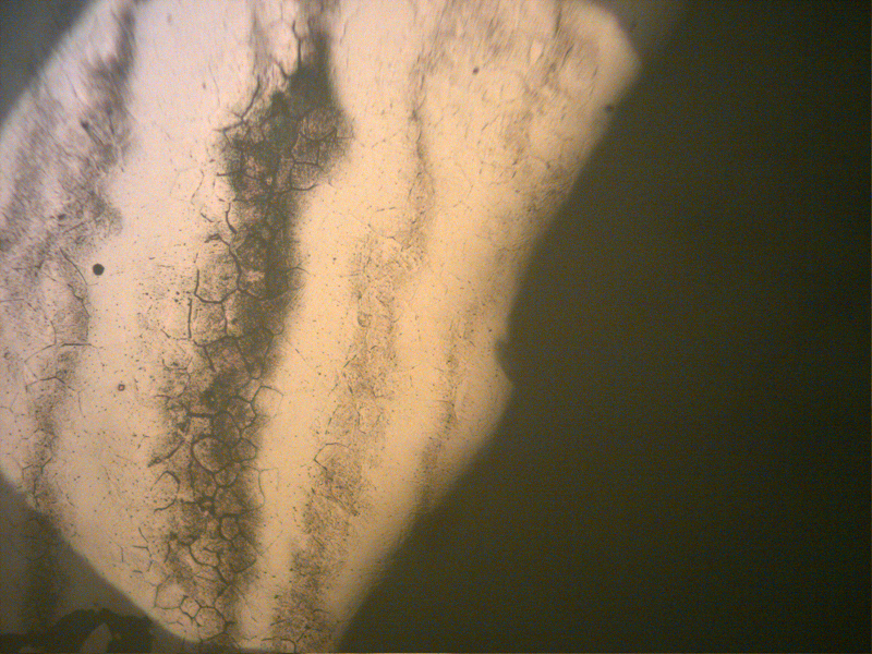

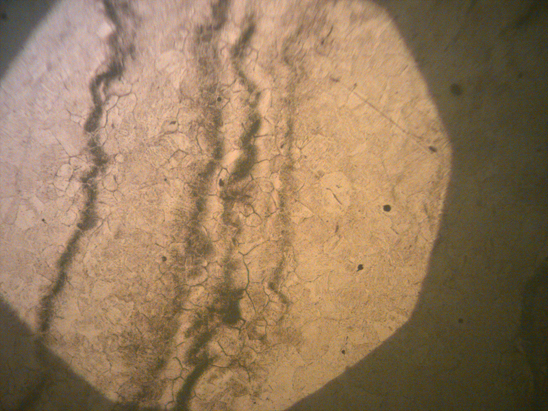

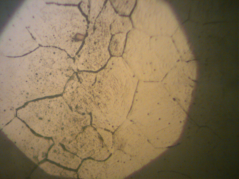

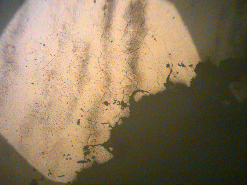

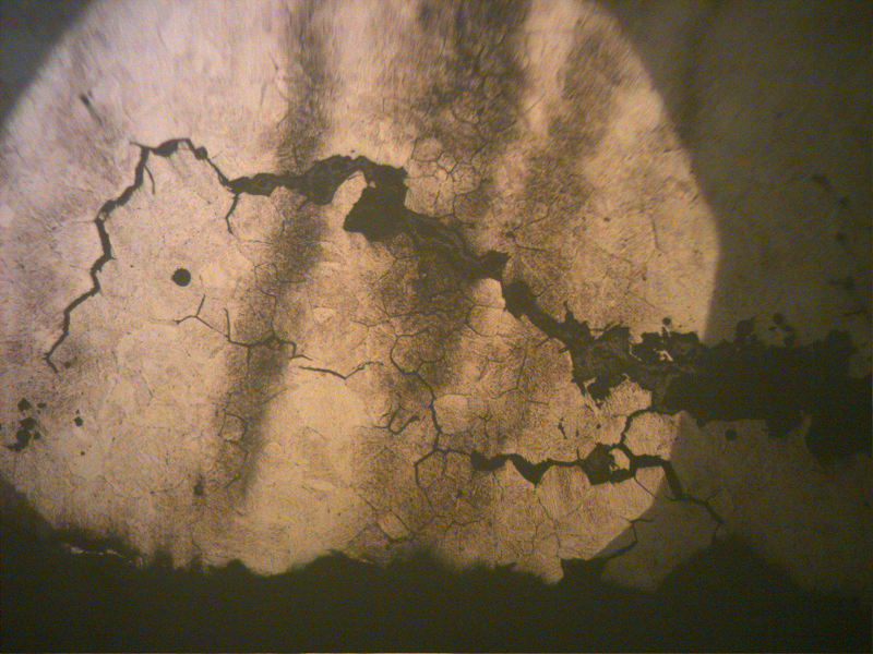

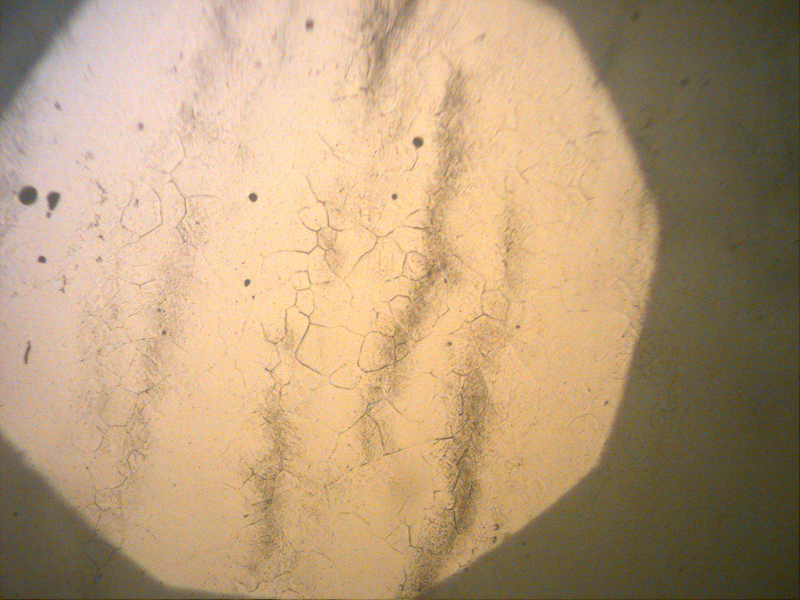

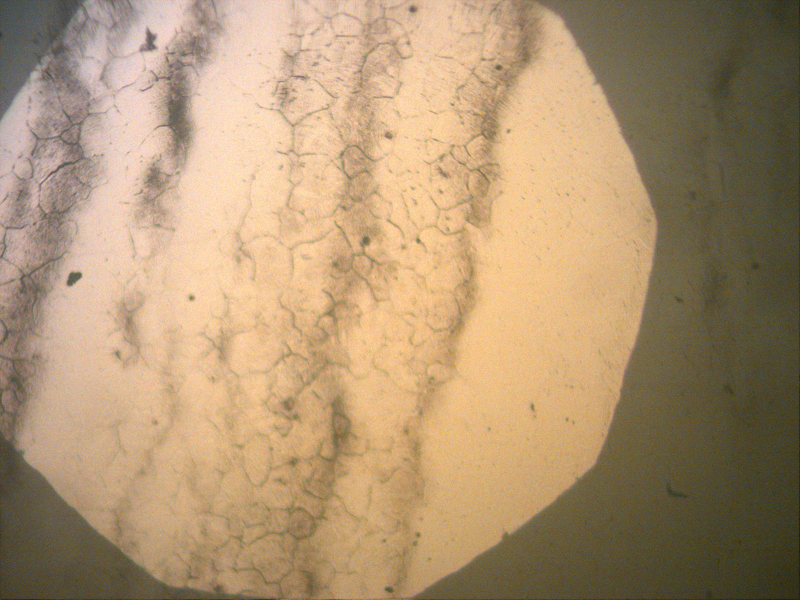

1、一直以来都有个疑问,GB/T 6394  对比法系列图谱1中,按100倍来算的话那个圈圈的直径是多少?有没有具体的参考资料?【我印象中有YB27-77中提到过一句说是视场直径0.8mm,现在查不到了】
2、35MnB调质后做冲击实验采用的缺口应该选用哪种,原材料的质保书上选用的是U型,但是我们在做实验的时候选用的V型【我理解的是V型更能体现材料的韧性,另外质保书上U型测定值在80J左右,而我们只需要在39J以上就行了,这也是我选V的原因之一】

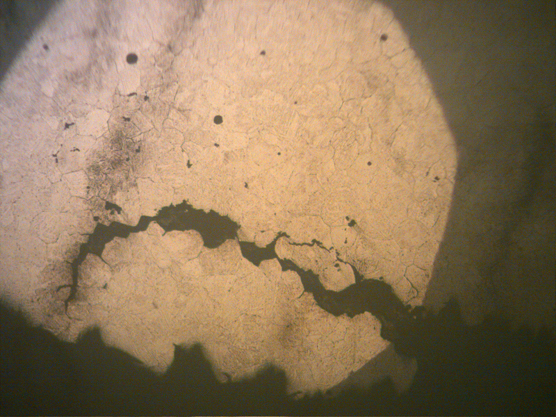

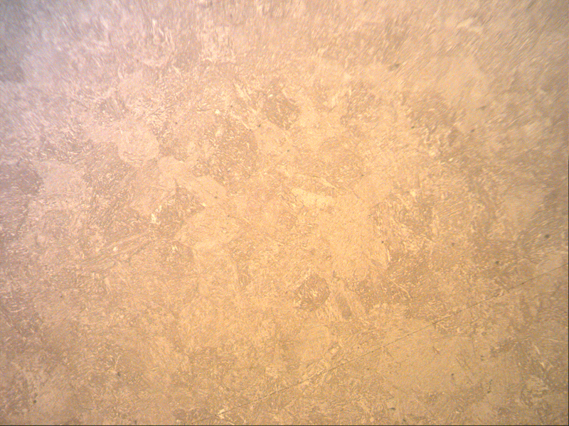

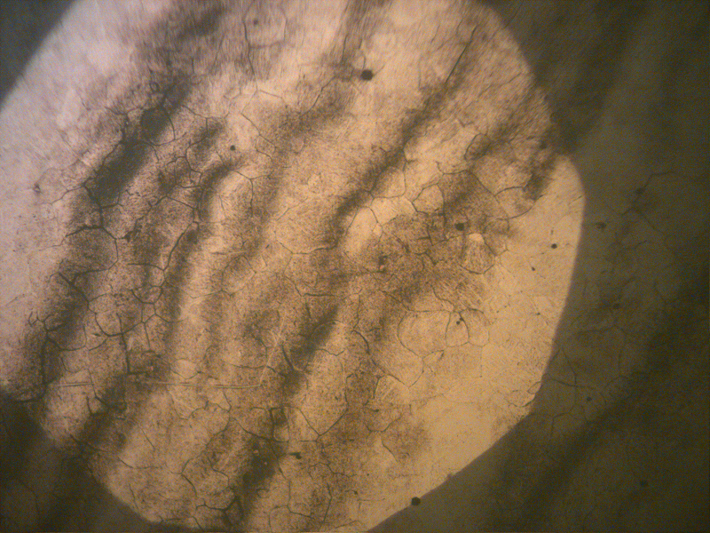

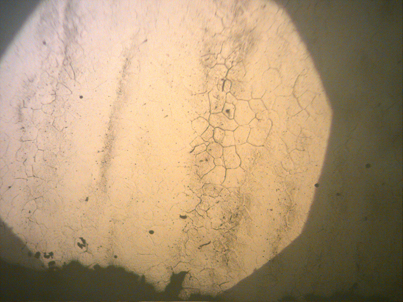

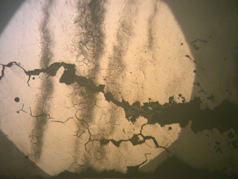

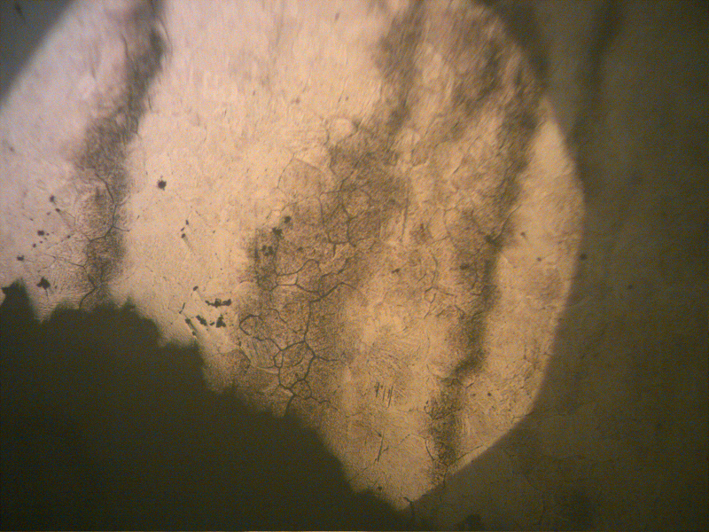

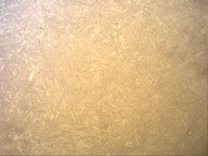

3、我们有一个产品35MnB锻造后余温淬火调质,客户反馈出现多件产品开裂,硬度在37.0-39.0HRC,做冲击V型缺口,结果在12.5、18.5 J/cm2,看了组织做了晶粒度,其中光圈的直径是在100倍的下目镜刻度在1mm左右,只看晶粒度等级是满足基本的3.5级以上,但是不知道为啥冲击值就是不高?【自己理解是部分晶界比较宽像是过烧的样子,但是过烧晶粒度不是挺粗大的么?又怀疑是不是做晶粒度不均匀导致的所以做了二次抛光】
有老师能帮忙解答一下疑惑么?
100倍组织
100倍组织
500倍组织
500倍组织
腐蚀后轻抛
腐蚀后轻抛
腐蚀后轻抛
腐蚀后轻抛
腐蚀后轻抛
腐蚀后轻抛
腐蚀后轻抛
腐蚀后轻抛
腐蚀后轻抛
腐蚀后轻抛
二次轻抛
二次轻抛
二次轻抛
二次轻抛
二次轻抛
二次轻抛
二次轻抛
二次轻抛
二次轻抛
二次轻抛
二次轻抛
二次轻抛

发表于 2023-3-30 10:01:51 | 显示全部楼层
观察金相组织 等级自动判定选用金相分析软件哦

发表于 2023-3-30 10:56:45 | 显示全部楼层
3.5晶粒度太低了吧,而且混晶也很严重

发表于 2023-3-30 15:42:21 | 显示全部楼层
用的什么试剂? 感觉腐蚀的不是很好啊.....

发表于 2023-3-30 18:52:55 | 显示全部楼层
看金象感觉还可以,对于锻造余温淬火调制来说,这个金相真的算是很好了。

 楼主| 发表于 2023-3-31 08:08:11 | 显示全部楼层
某宝买的替代试剂,先适用一下

 楼主| 发表于 2023-3-31 08:11:32 | 显示全部楼层
单从组织、晶粒度等级来讲,余温淬火得到这样的结果也能理解,现在不能理解的是以往余温淬火回火后得到的产品做冲击韧性结果往往在50-70J左右,这批次的冲击韧性相差的太多了
签到天数: 1408 天
发表于 2023-3-31 10:21:08 | 显示全部楼层
你余温调质工艺控制就有问题,,这个余温调质,晶粒度不会很优秀,一般比正常调质都差1级以上,冲击韧性和抗拉屈服都会高于普通调质。

 楼主| 发表于 2023-3-31 10:59:05 | 显示全部楼层
han18256062547 发表于 2023-3-30 10:56
3.5晶粒度太低了吧,而且混晶也很严重
3.5的晶粒度是我们考虑到的是余温淬火,然后能得到的最低的等级
关于“混晶”能展开说说么?或者有相关的资料能让我参考一下么?查了下百度也是各有各的观点,另外有一个帖子看的不是很理解:http://www.rclbbs.com/forum.php?mod=viewthread&tid=43478

这100倍的图片上面也没有尺寸,有的话也可以发一张上来看下的

发表于 2023-3-31 11:11:09 | 显示全部楼层
如果说看着像混晶的话,可以参考标准GBT24177,这上面写了晶粒度相差多少才算混晶,一步步对照,你这个100倍镜头下有没有带标尺的啊,这样比较清晰
