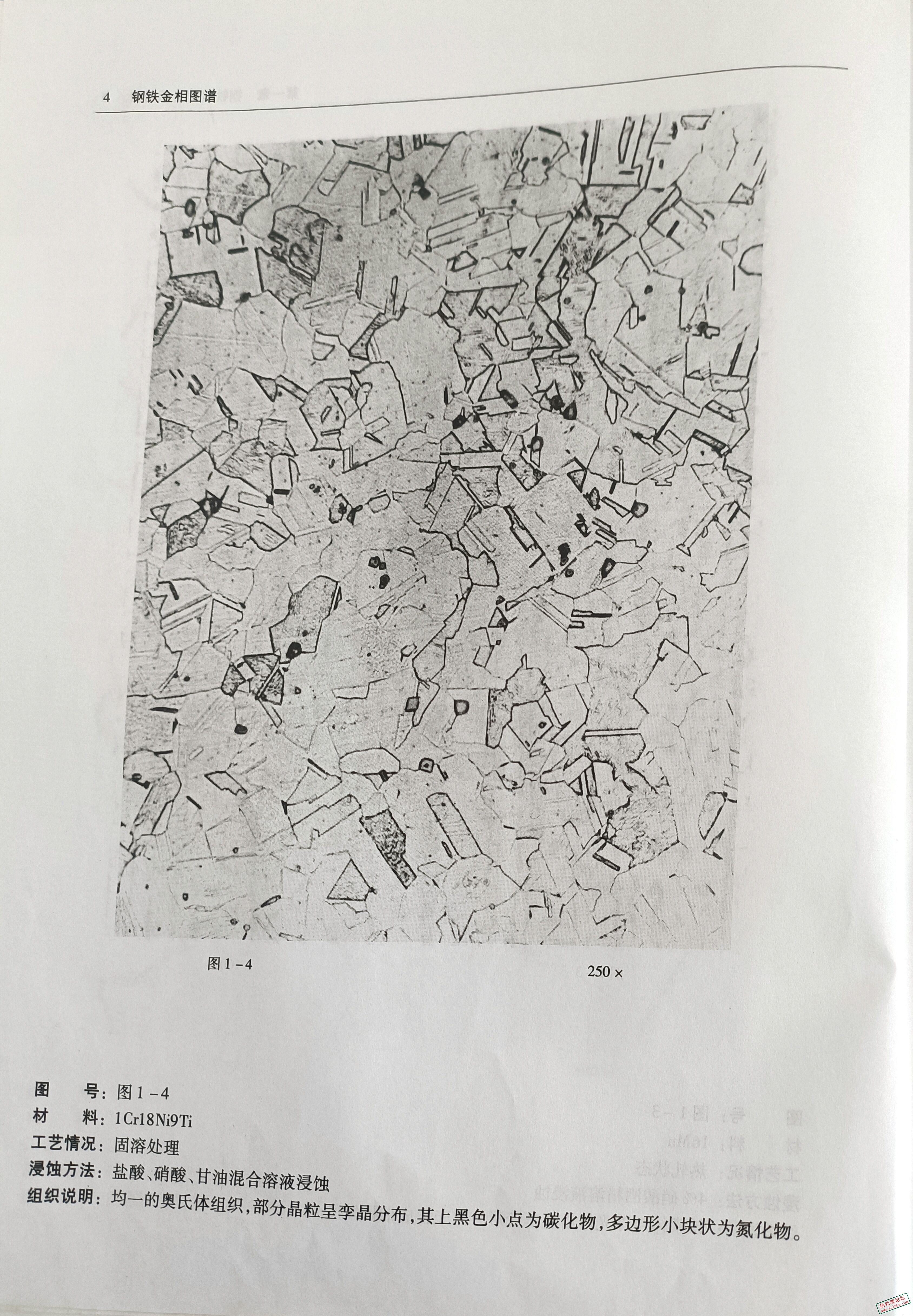

[讨论] 1Cr18Ni9Ti的金相组织里的氮化物是怎么产生的?
签到天数: 224 天
发表于 2023-3-30 09:35:20 | 显示全部楼层 |阅读模式
是空气中带进去的杂质吗?
欢迎各位大侠来一起探讨
签到天数: 248 天
发表于 2023-4-4 16:10:27 | 显示全部楼层
这个是含Ti钢种,钢中肯定是有氮的,有氮化钛的夹杂物是正常的,只要不聚集就可以。
回复 1 0
签到天数: 554 天
发表于 2023-3-30 10:59:53 | 显示全部楼层
氮化物就是氮化钛啊,本来产品就含有钛,浇筑过程中和空气当中氮气发生反应生产氮化钛
签到天数: 224 天
 楼主| 发表于 2023-3-30 11:22:40 | 显示全部楼层
意思就是杂质了。
谢谢
签到天数: 857 天
发表于 2023-4-2 20:04:57 | 显示全部楼层
什么成分的氮化物?我做过,这个钢种,没发现会有氮化物产生
签到天数: 1766 天
发表于 2023-4-4 10:44:01 | 显示全部楼层
奥氏体不锈钢中含有少量的氮化物是正常的,冶炼过程中不可能把N全部除掉,会有一定的残留的N、O、H。
