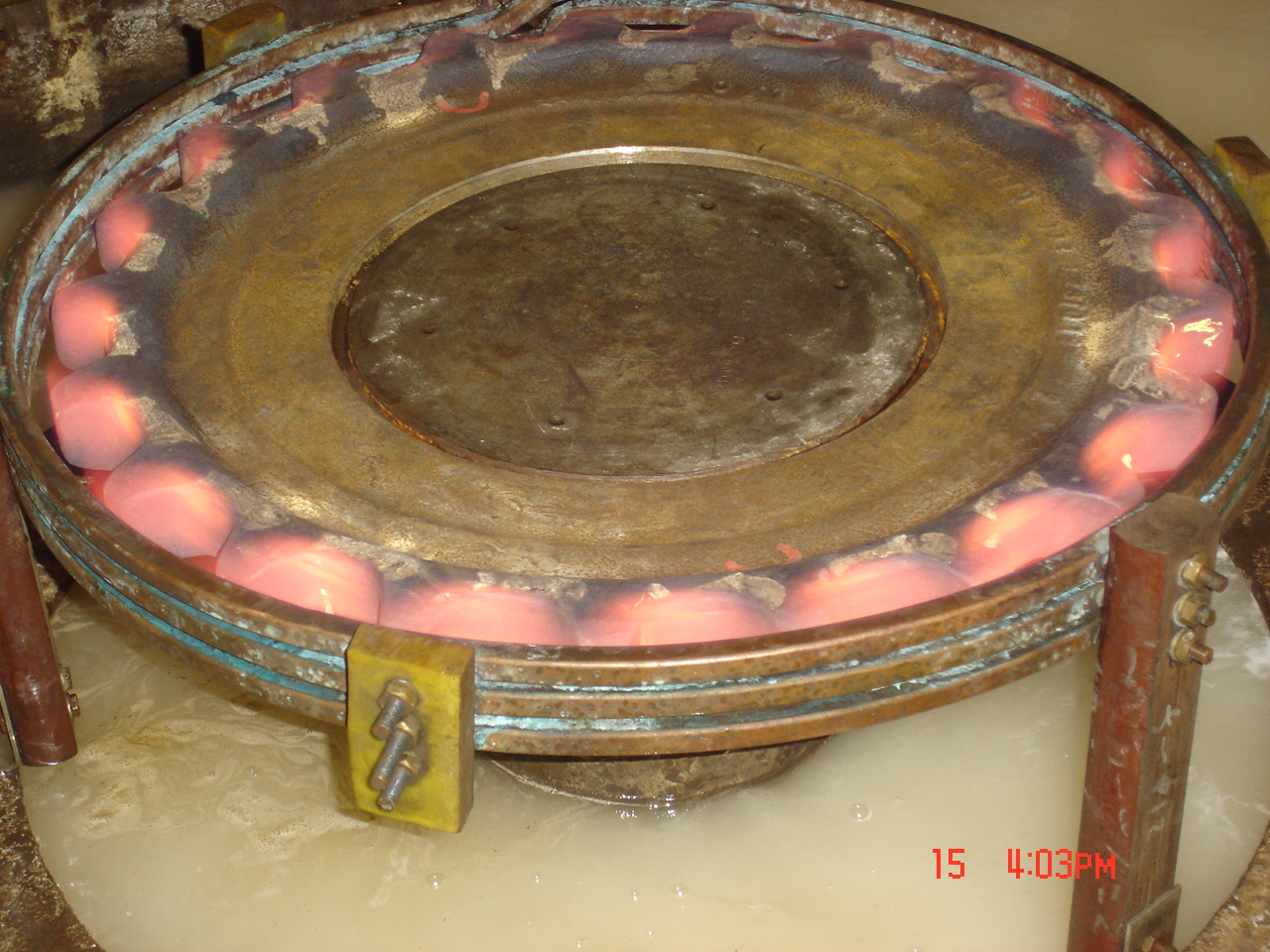

链轮淬火照片,请大家指导

加热的方式很好,是不是你们专门是做链轮的淬火 的

楼主这样感应圈好像不太好噢.碰到大大小小链轮,换感应圈不是很麻烦呀.我们单位就不是这样的,而且换起来几分钟就搞定.当然,加热原理是一样的.欢迎加我的QQ讨论418410038

这样做的不好一点就是硬度不均匀,效果不是很好

是中频吗?不然可能不够深

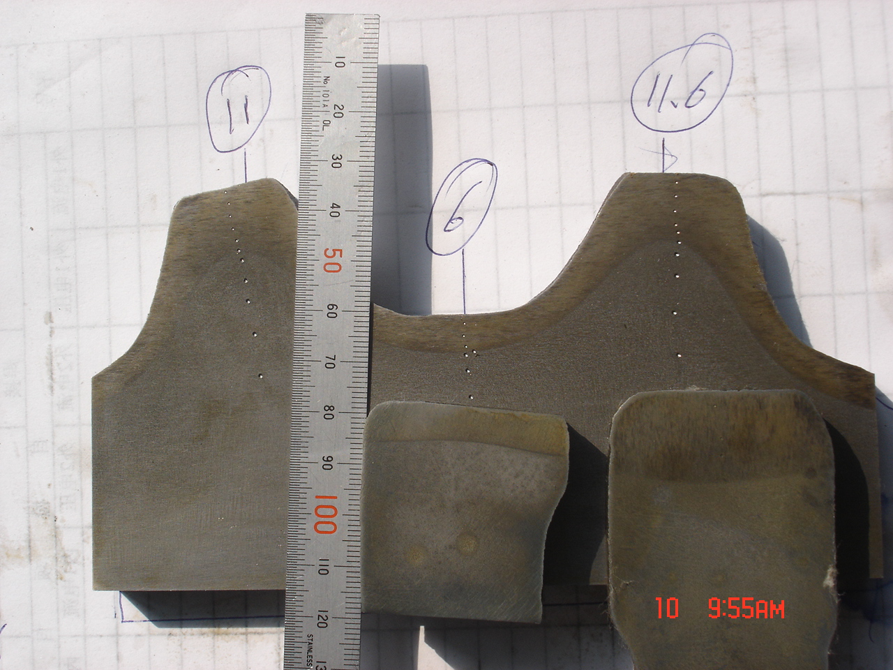

是中频加热,我们的产品是用在工程机械上的链轮,要求硬化层较深,并且是铸钢件的产品,
