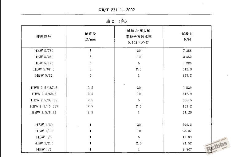

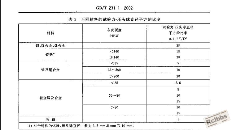

发表于 2010-1-4 17:10:41 | 显示全部楼层
铜及铜合金适合采用布氏硬度试验方法检测硬度,可根据下面的表格选用合适的钢球直径和试验载荷。
 楼主| 发表于 2010-1-5 07:49:17 | 显示全部楼层
谢谢大家,楼上的表格很有用。
