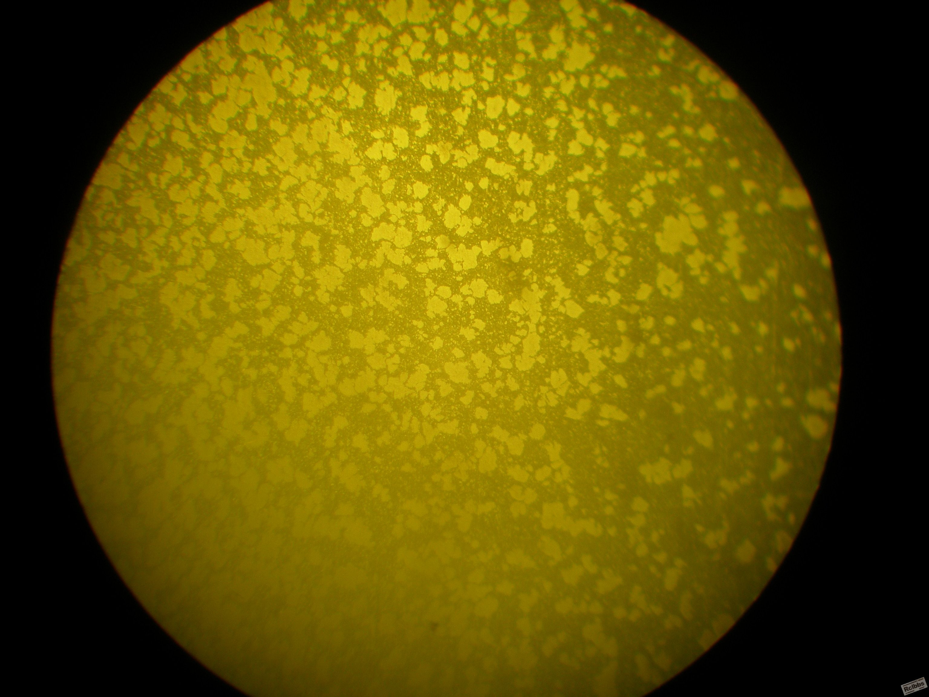

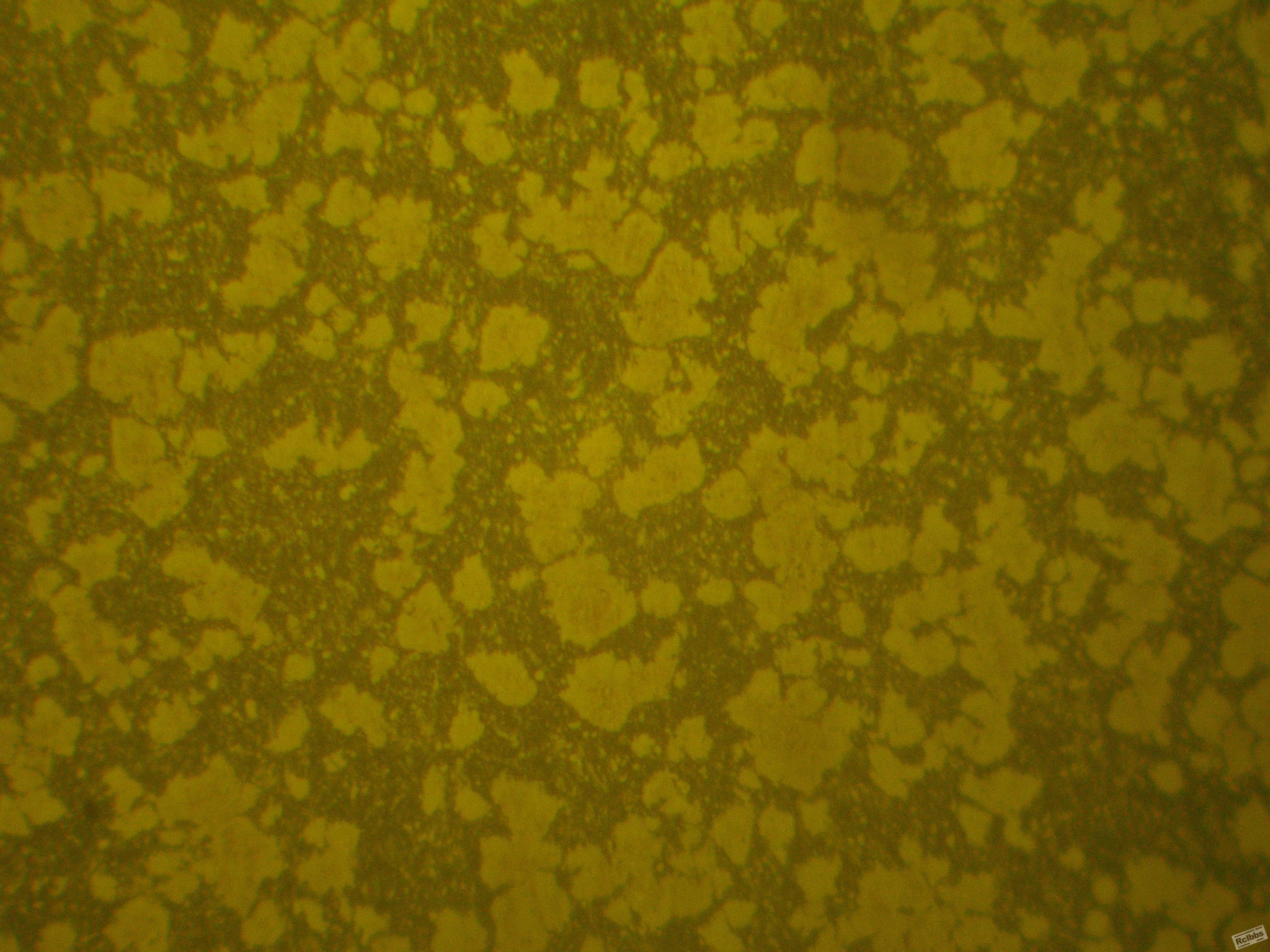

金相图片为热处理淬回火后的图片(~500倍),检测硬度显示只有32HRC。
我公司为连续式网带电阻炉,批量生产直径为2mm的滚针,检测时出现个别硬度低的现象,硬度为32HRC,其余均为62HRC左右。总共抽查48个产品,共发现3件。
曾经怀疑过是否有其他材质的产品混入,但比例低,无法肯定。
现怀疑为带状碳化物聚集区,拉丝时正好聚集在一起,球化时由于聚集过大无法消除,淬火时又无法淬硬。
请各位帮忙分析一下,谢谢!!
2mm直径滚针淬回火后金相(500倍),32HRC
发表于 2010-1-5 15:49:31 | 显示全部楼层
大量屈氏体,为加热不足
发表于 2010-1-5 15:51:28 | 显示全部楼层
1,首先制样不对,没有显示组织形态,白色点块不是碳化物,请重新制作
2,工艺是怎样的?温度时间说明一下,装炉量是否过大,使淬火加温不够到位,如果温度时间不够的话也是出现硬度低的情况
3,楼主怀疑硬度低的产品是混料的话不妨再次进行单独同样工艺操作淬火,看看是否变化,要是还是那样的低硬度就是混料存在。要是这样做浪费资源呢,也是可以进行化学分析成分判断,或者火花区别材料

发表于 2010-1-5 19:48:41 | 显示全部楼层
500倍照片碳化物有点大了,不是碳化物,假像
签到天数: 1240 天
发表于 2010-1-6 00:05:47 | 显示全部楼层
这是纵截面的组织还是横截面的组织?如果是横截面,何来碳化物带状?
推测混料的可能性更大,白色块状物貌似铁素体。
签到天数: 187 天
发表于 2010-1-6 08:05:35 | 显示全部楼层
白色区域不是碳化物,应该是S,应该是空冷了!

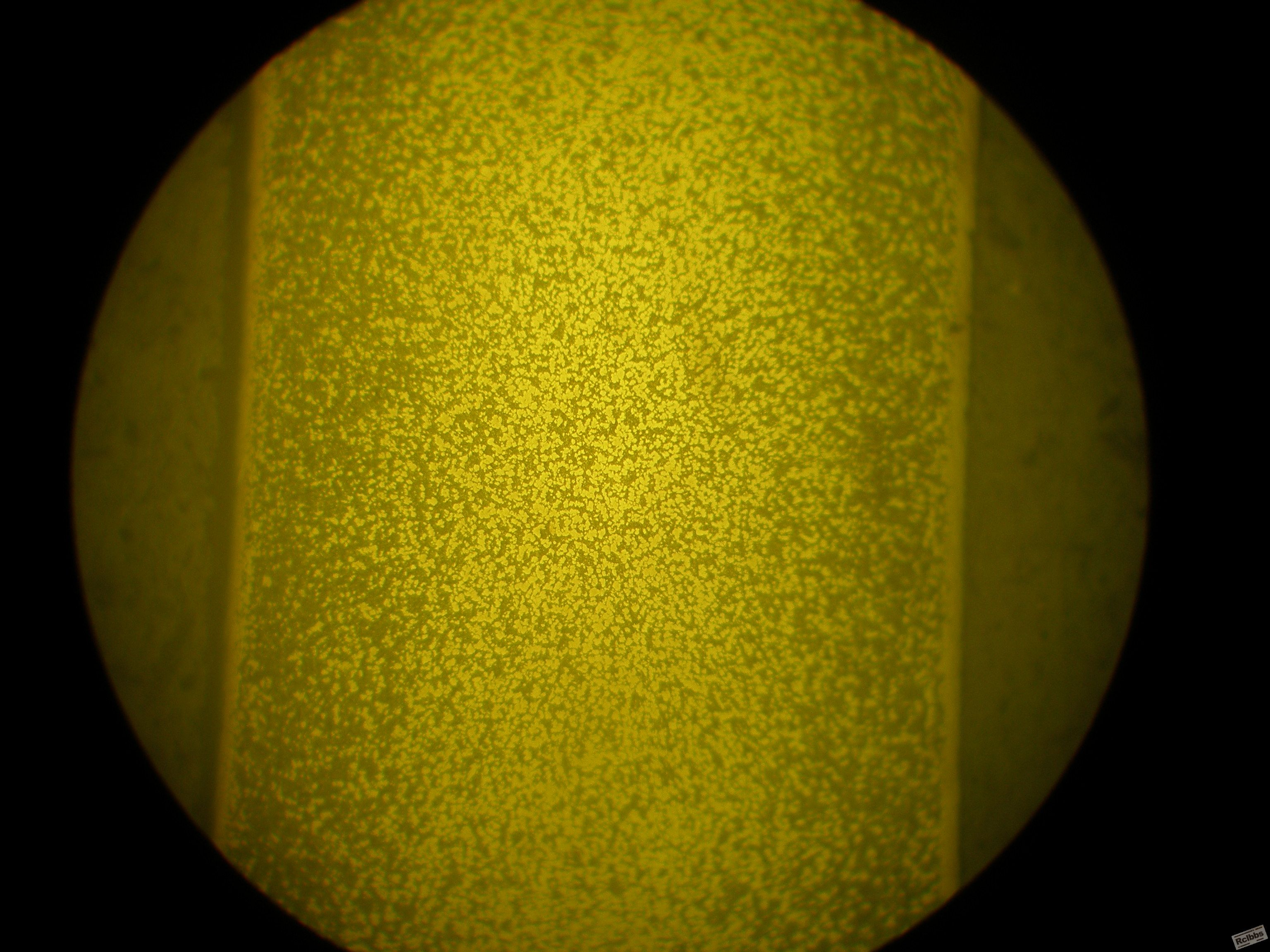

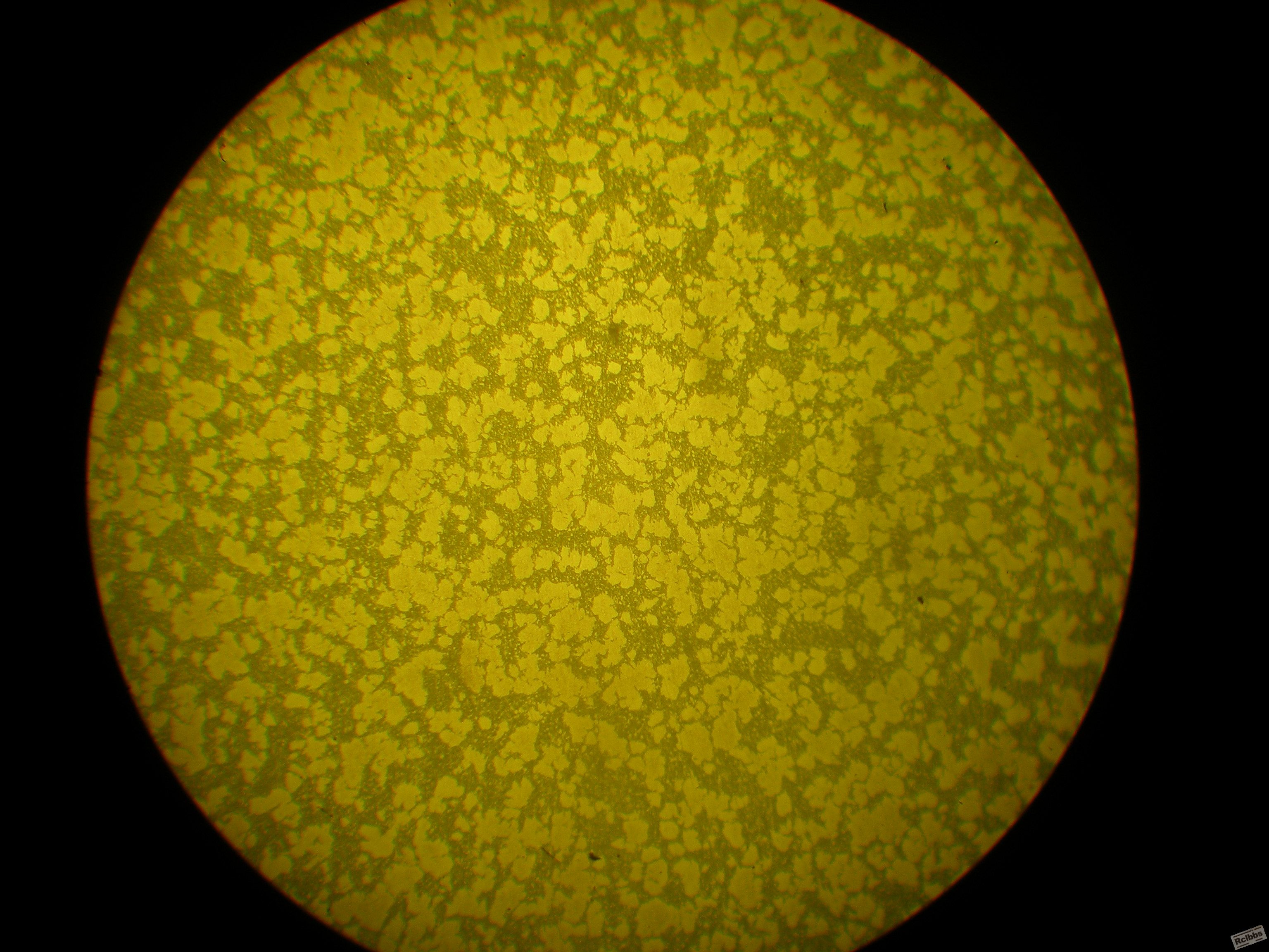

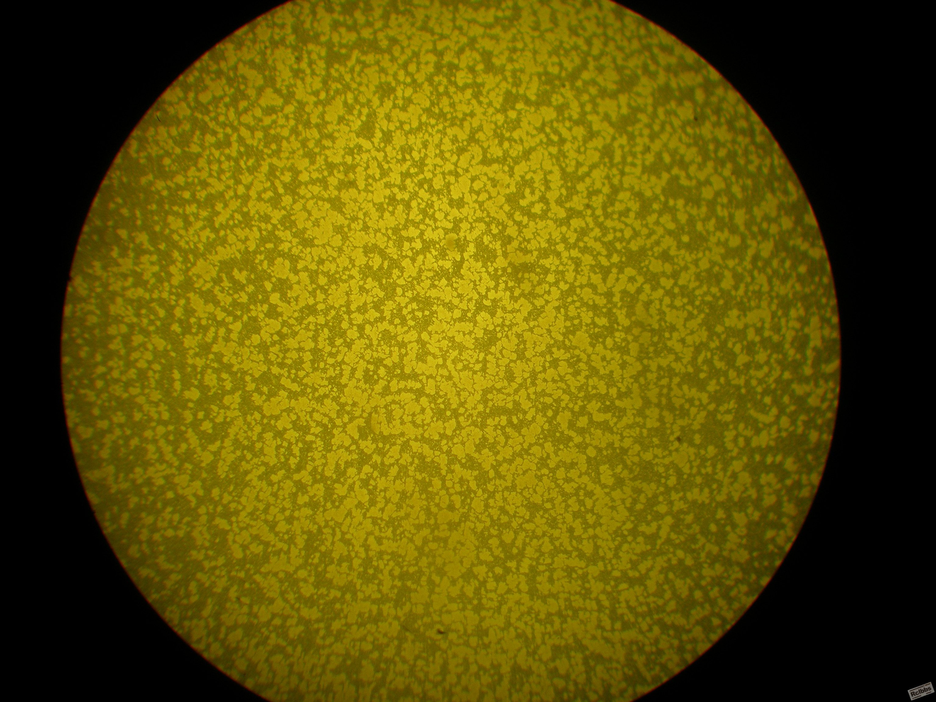

1.重新磨平抛光腐蚀显示仍然为这个组织,因此个人认为不是假象,很有可能就是其他材料,且腐蚀时一起镶嵌的产品腐蚀能变色,这个产品仍然为白色,变色不明显。100倍,200倍金相图见图片。
2.工艺是稳定的,其他接近规格的产品也采用同样的工艺,845度,加热到入油槽时间约为100分钟,回火温度170,时间约为150分钟,装炉量为厚度15mm左右,不厚。
3.区分不好实现,同时重新淬火也有困难,公司无箱式炉,重新淬火怕混入到其他产品中,因采用碳势保护,产品的碳含量可能有所提高,同时产品小2mm直径,也不好磨表面,只能作罢。火花不会啊,高人,有没有资料给看看。

对于12楼13楼说的没有有效淬火(空冷)我表示疑问。
对该产品我又进行了硬度检测,60件左右检测出3件30~40HRC的产品,又检测同直径不同型号的产品(尺寸基本一致,包括直径和长度)60件左右,没有检测出一件不合格产品,因此个人觉得不是空冷问题。
同时对C含量进行了检测,C含量在0.95左右,其他成分未进行检测。打火花,合格产品与不合格产品基本一致。
因此可能不是混料,可能还是带状碳化物的聚集造成的。
