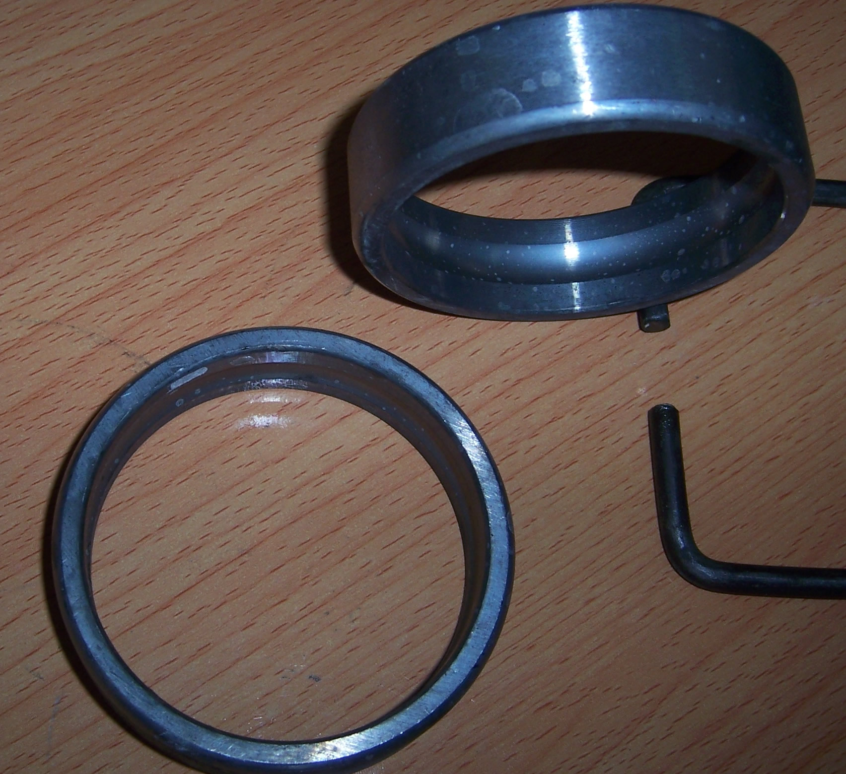

GCr15轴承套圈840度淬火(油温90度左右),设备为连续式托辊型网带炉,淬火油是南京长虹的(第一次听说有这个牌子的油)
怀疑原因:
1.油品不好:刚才两天,淬火油已经从普通机油颜色变成像墨水一样黑了,炉尾火焰中含有大量的黑色油烟,从观察孔看整个是烟雾蒙蒙的.
2.炉体漏气
请有类似经验的同仁来讨论一下.

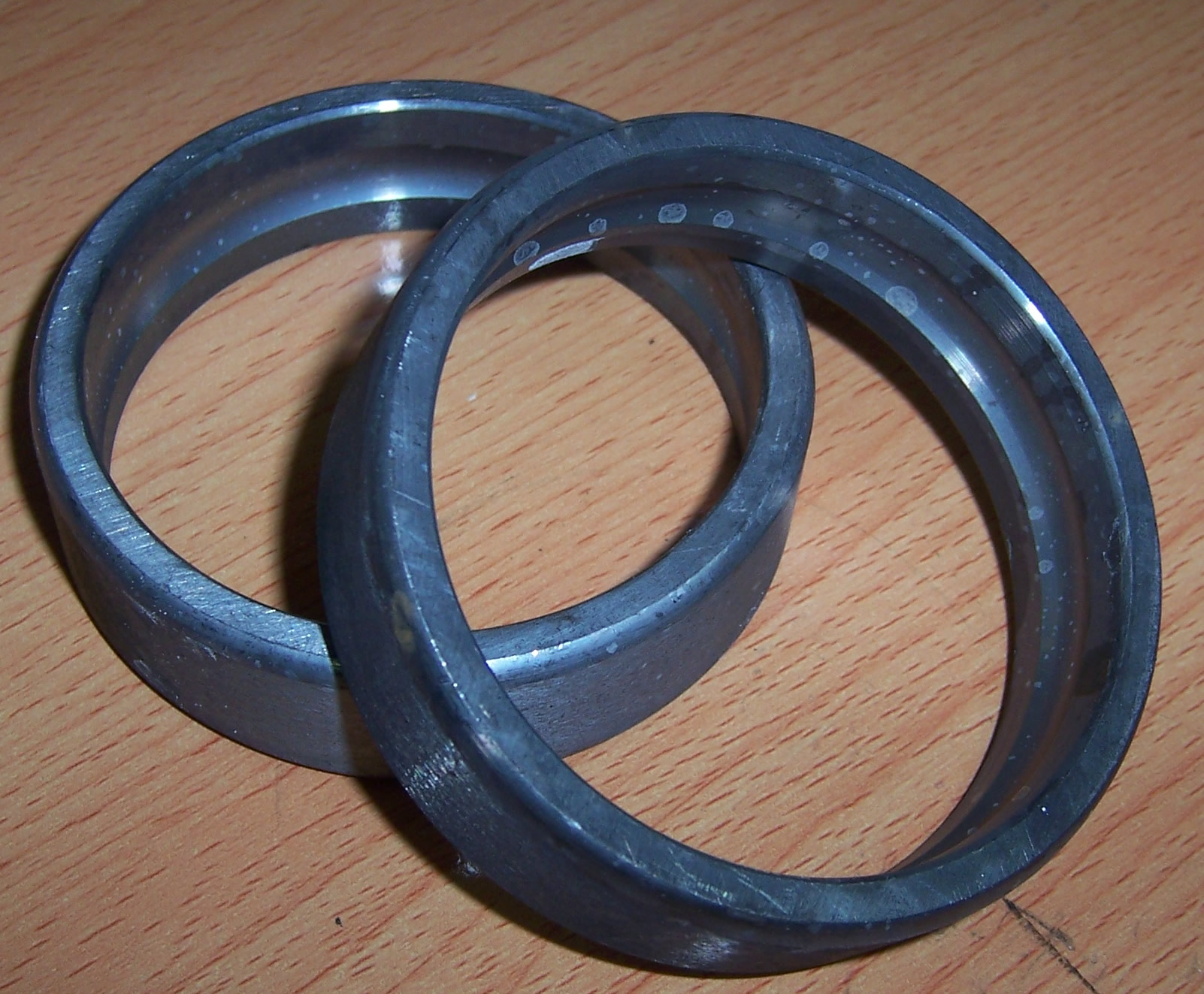

从图片看表面呈一定程度的蓝色,以前我们的淬火油混入水分后,套圈表面也出现类似的颜色,后来将淬火油进行加热蒸发水分后恢复正常。
淬火油变黑一般是基础油抗氧化性差

我们公司开始也是这样的问题,新设备,新淬火油,淬火出来以后比楼主描述的还要糟糕,就是外观不好,其他的比如:硬度、金相、脱碳等等都没有影响,就是外观让人看起来不舒服,后来由于客户要求表面颜色一致,我们公司经过专门技术人员加班加点来解决这个问题,现在终于通过调整油幕帘,现在终于摆脱类似的现象了,

一、甲醇量的控制,如果甲醇量控制的比较大,并且滴在套圈上也会产生此类现象
二、炉内烟气蒙蒙,说明有一部分套圈调入油槽是将淬火油溅起,不完全燃烧所致,建议在油槽落料处加上油帘泵,防止油溅到炉内!
