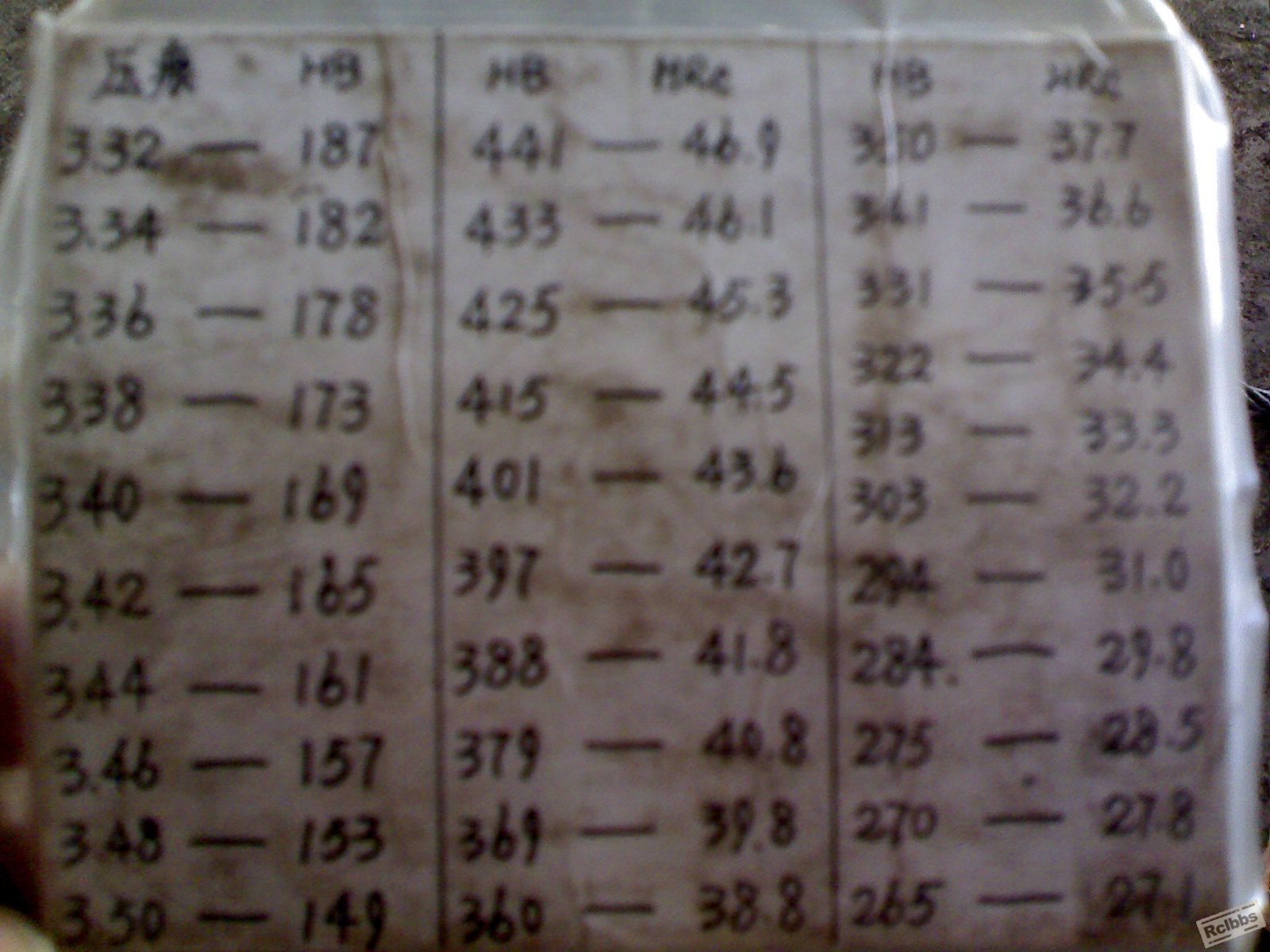

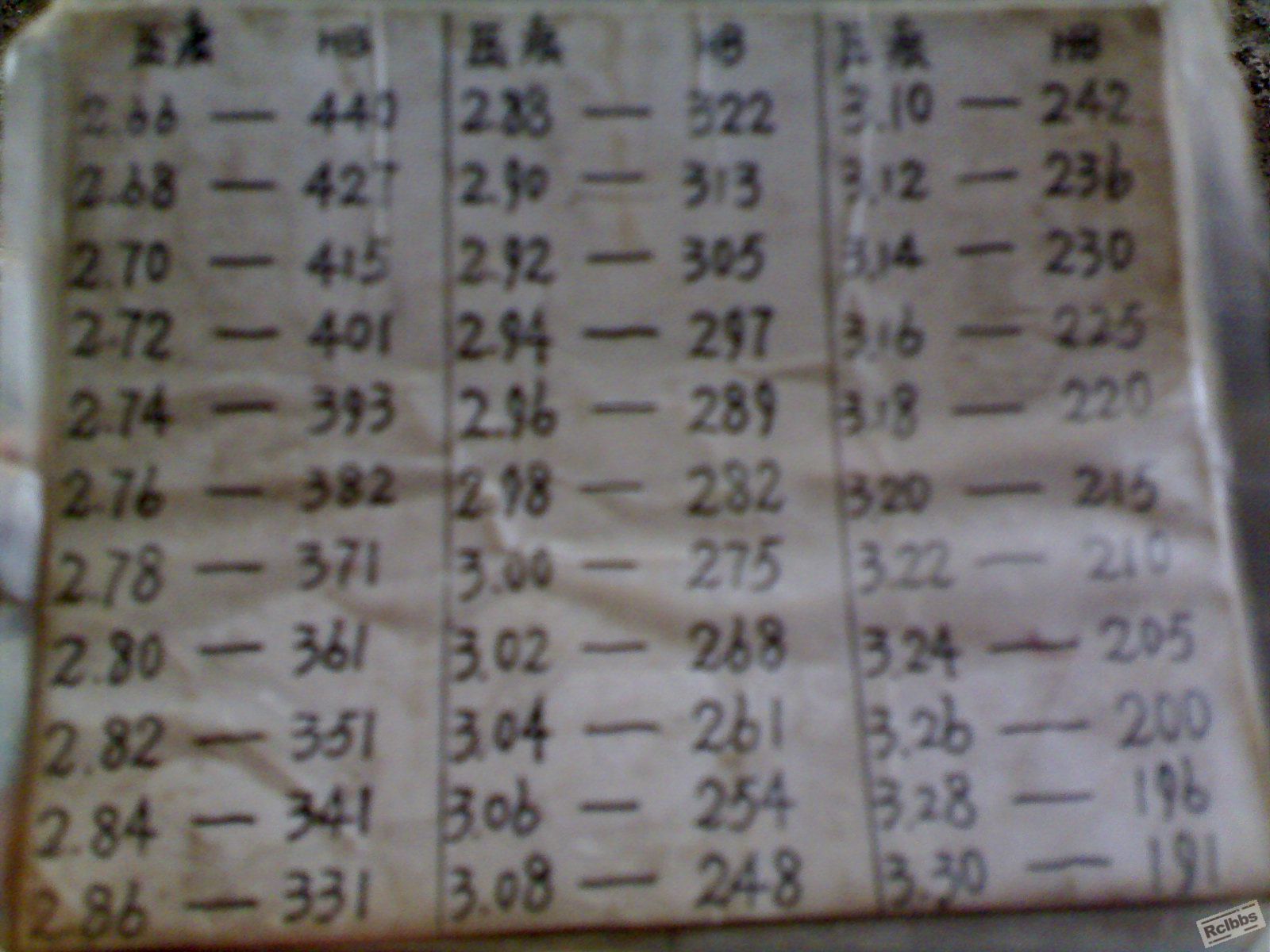

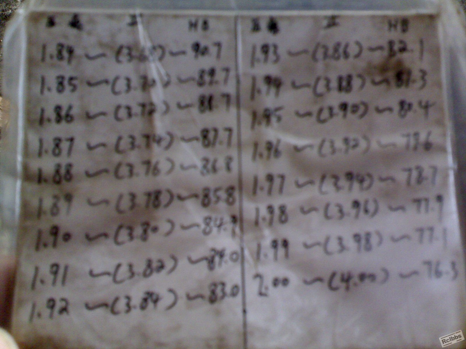

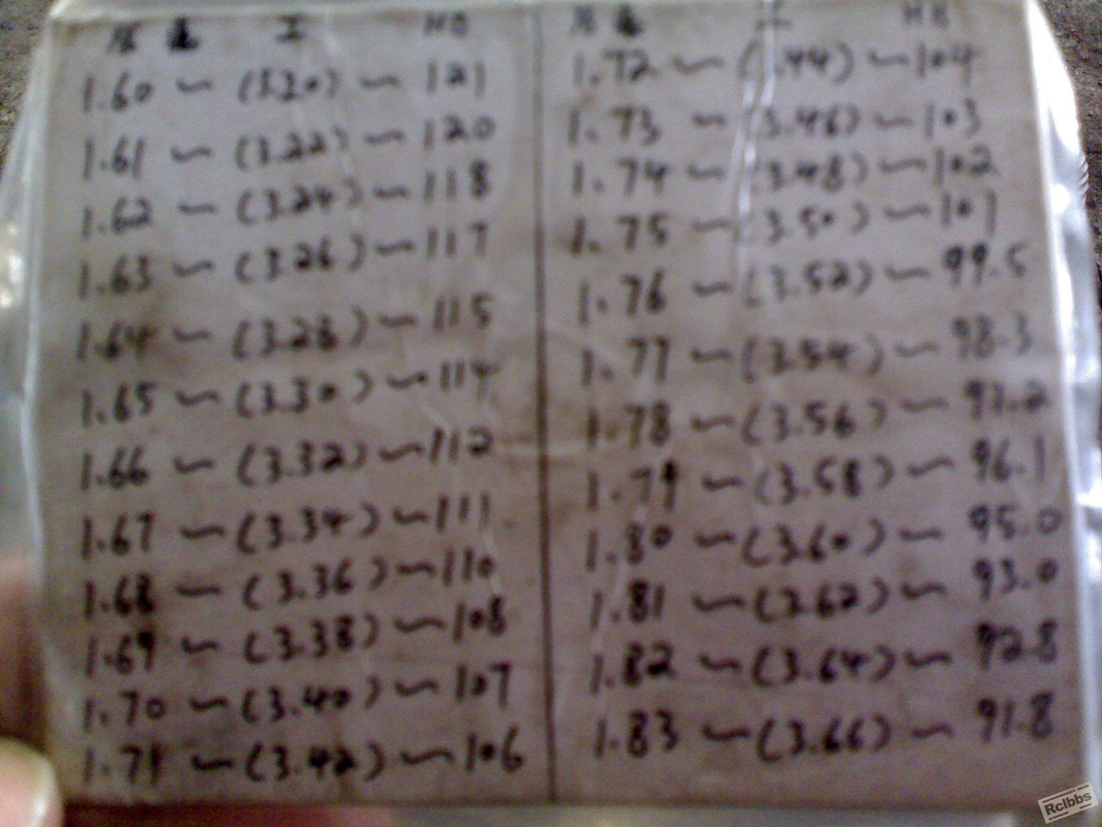

单件冷却,用强风吹,有可能达到3.7,我单位单件空冷,硬度在4.0左右
发表于 2010-3-19 12:01:57 | 显示全部楼层
你们说的3.7 ,4.0我怎么看不懂呢,直接说硬度值多少不就行了,谁帮忙解释下
发表于 2010-3-19 19:37:43 | 显示全部楼层
回复 9# chenlei0228
   指的是压痕直径,是布氏硬度,可以查换算表。
发表于 2010-3-22 15:33:25 | 显示全部楼层
回复 9# chenlei0228
    一般的布氏转换硬度表
