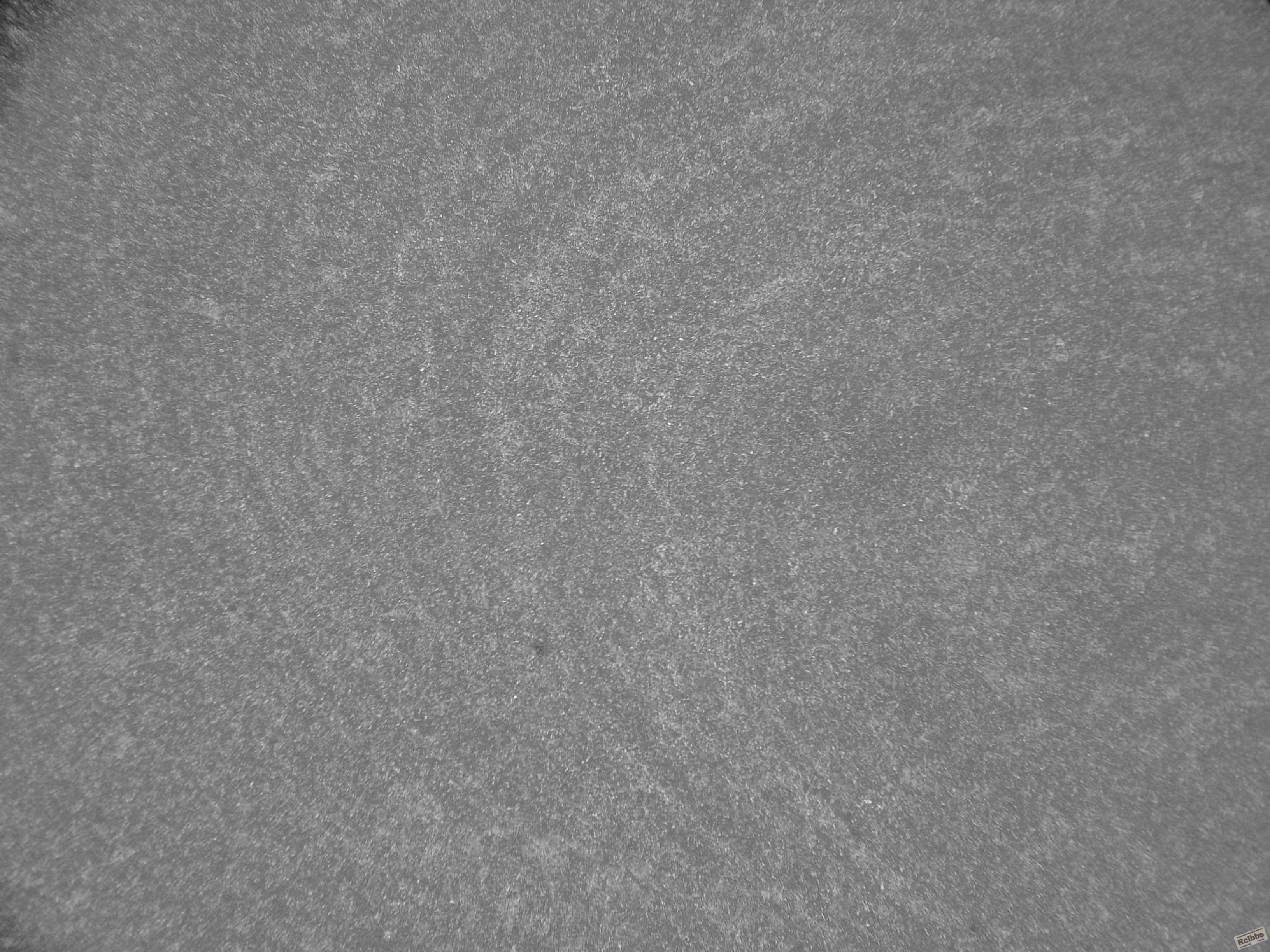

锻造调质,对锻件流线有多大影响,那也要看工件的形状及锻造工艺,我们生产的M10高强度螺栓,材料35CrMo是镦压的,调质后流线没有多大改变,如下图。一般要求低的工件锻造正火就可以,锻造正火再调质可以显著提高工件的综合力学性能。
